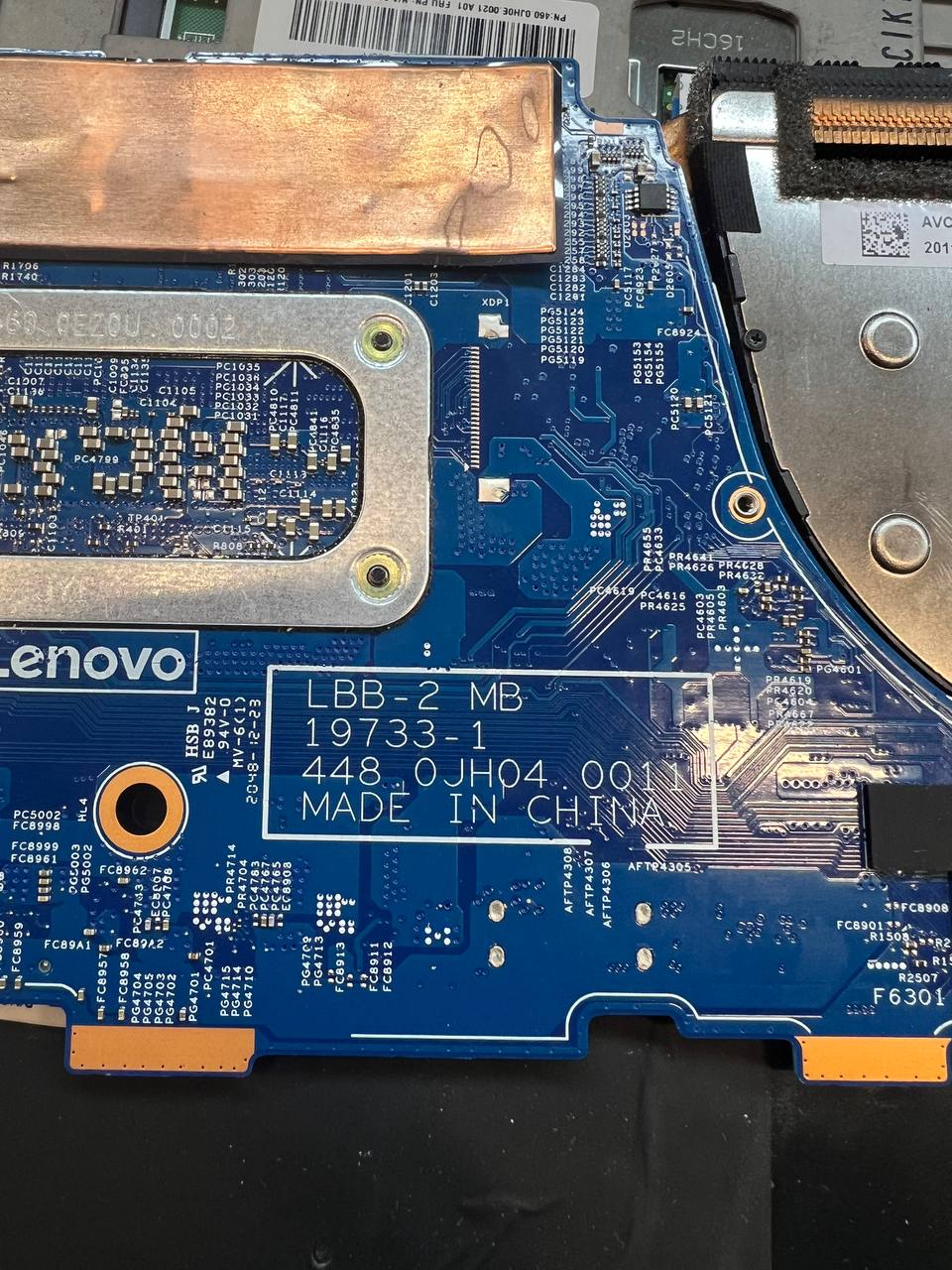

lenovo x13 i7 mb 19733-1 Bad SVP Data, Stop Post Task Is there a solution to the problem or will I replace the motherboard?
by this clearme its not working
device no power after clear me just 3 flash light then no power
by my file everything work only late display
Помогите с восстановлением биоса.
Обновил BIOS через Windows, но ноутбук выключился во время обновления и выключился: не горит красный светодиод при подключении зарядного устройства, не реагирует на кнопку питания.
После замены прошивки на Novoton NPCE388PB0BX на взятой со второй страницы, пост номер 33, появился красный светодиод, кнопка питания мигает три раза, но ноутбук не запускается.
Прикрепляю оригинальный дамп NPCE388PB0BX и тот, что взят из поста номер 33.
Оригинальный BIOS на флэш-микросхеме MXIC 25L25673G больше не доступен.
Модель ноутбука: Lenovo X13 Yoga Gen 1/19733-1
Серийный номер: R9-136MM4
Тип номера: 20SY-S61K00

you need i help what ?
note EC no have fix old file

Тебе нужна моя помощь?
примечание ЕС нет исправления старого файла
Я разобрался с EC. Мне нужна помощь с основным биосом: прошить серийные номера и номер модели. Ноутбук включается с этим биосом:

send photo error i check
