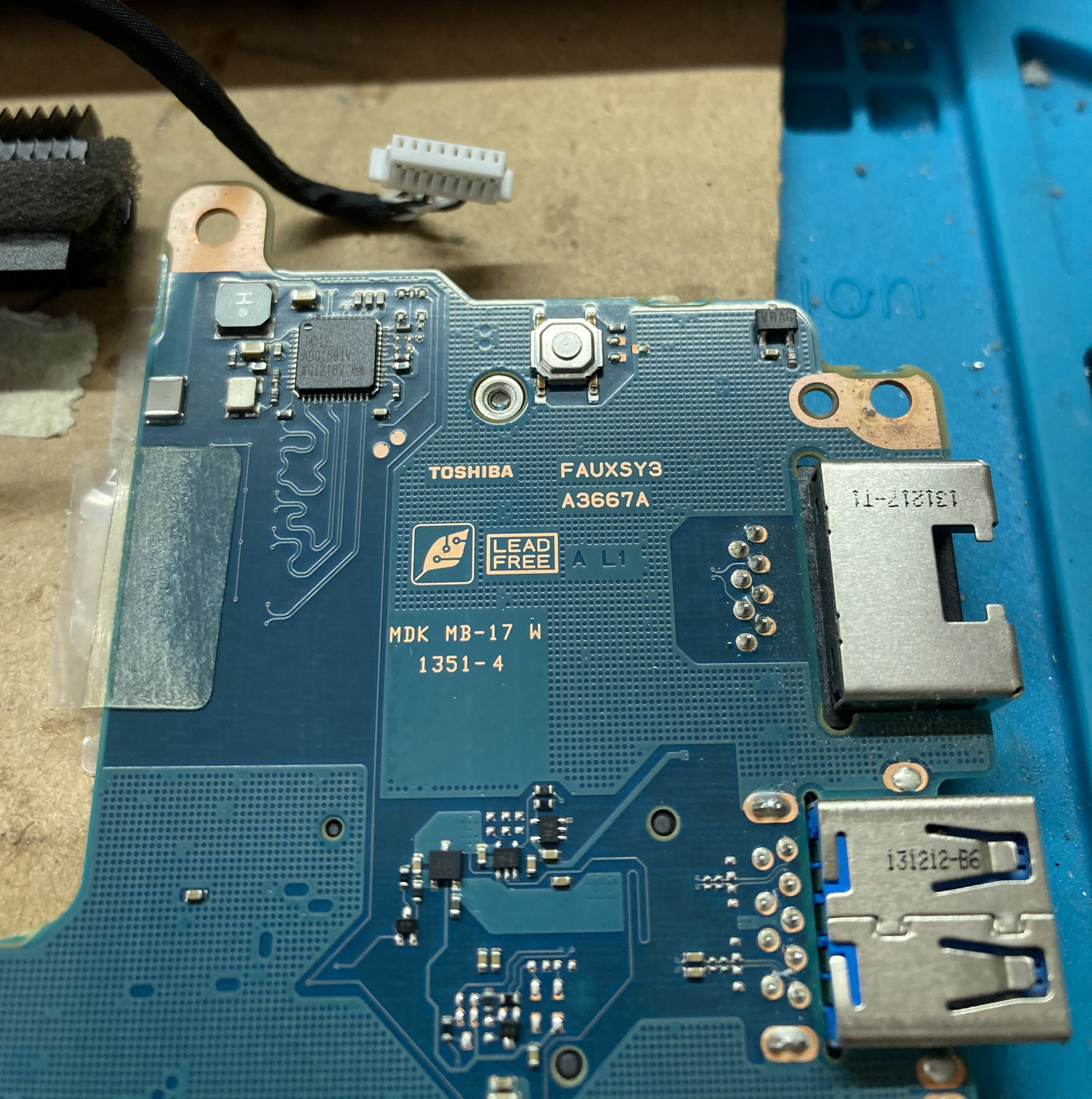

Z30-A - FAUXSY3 A3667A MKD MB-17 W 1351-4View attachment 130445View attachment 130446
mình mua key từ đâu hướng dẫn dùm e với ad ơidòng này đâu có remove từ BIOS được, phải mua key 30$ bạn ko nạp BIOS

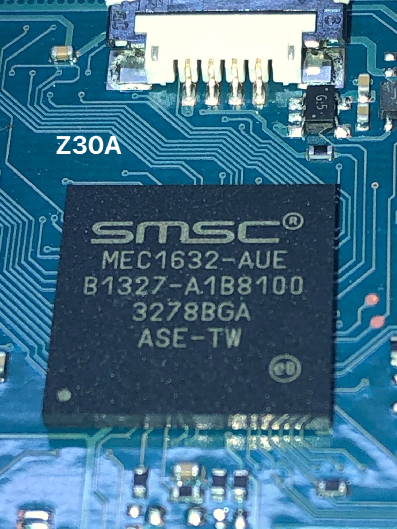

i no have info thispin flashing mec ic ?
not have main code thisfaux
your top 16 mb bios not working on this board plz clear this bios

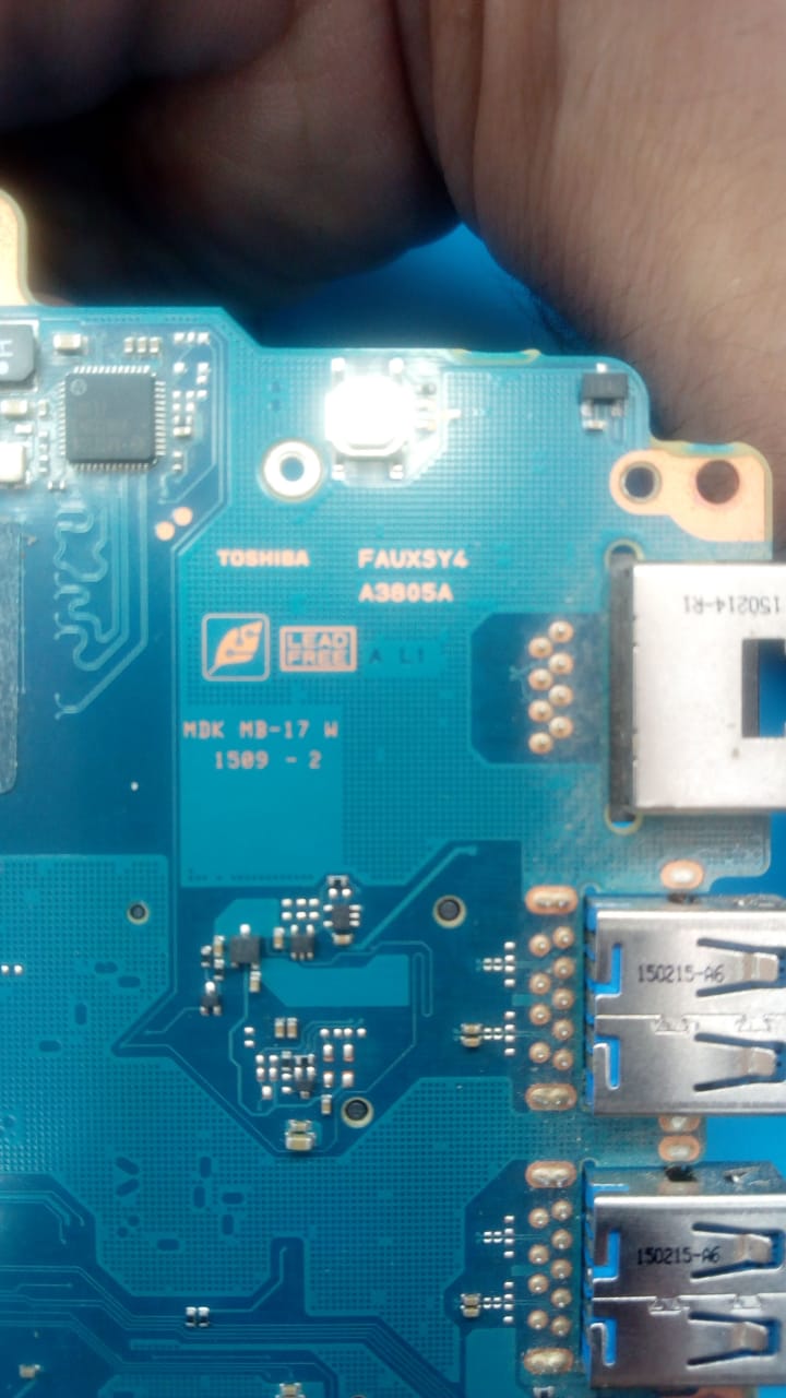

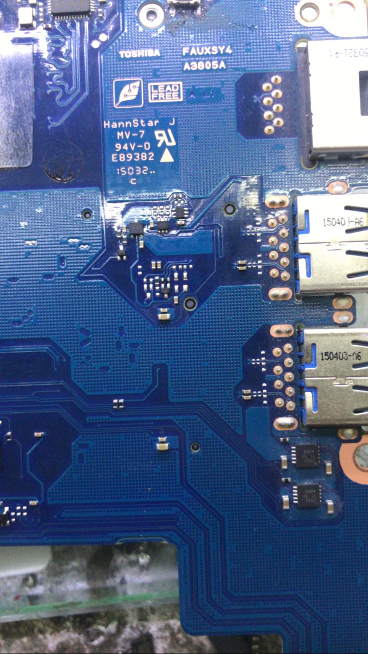

Hello,
I need help with toshiba portege Z30-A-1D3.
Motherboard FAUXSY4 A3805A
No video!!
