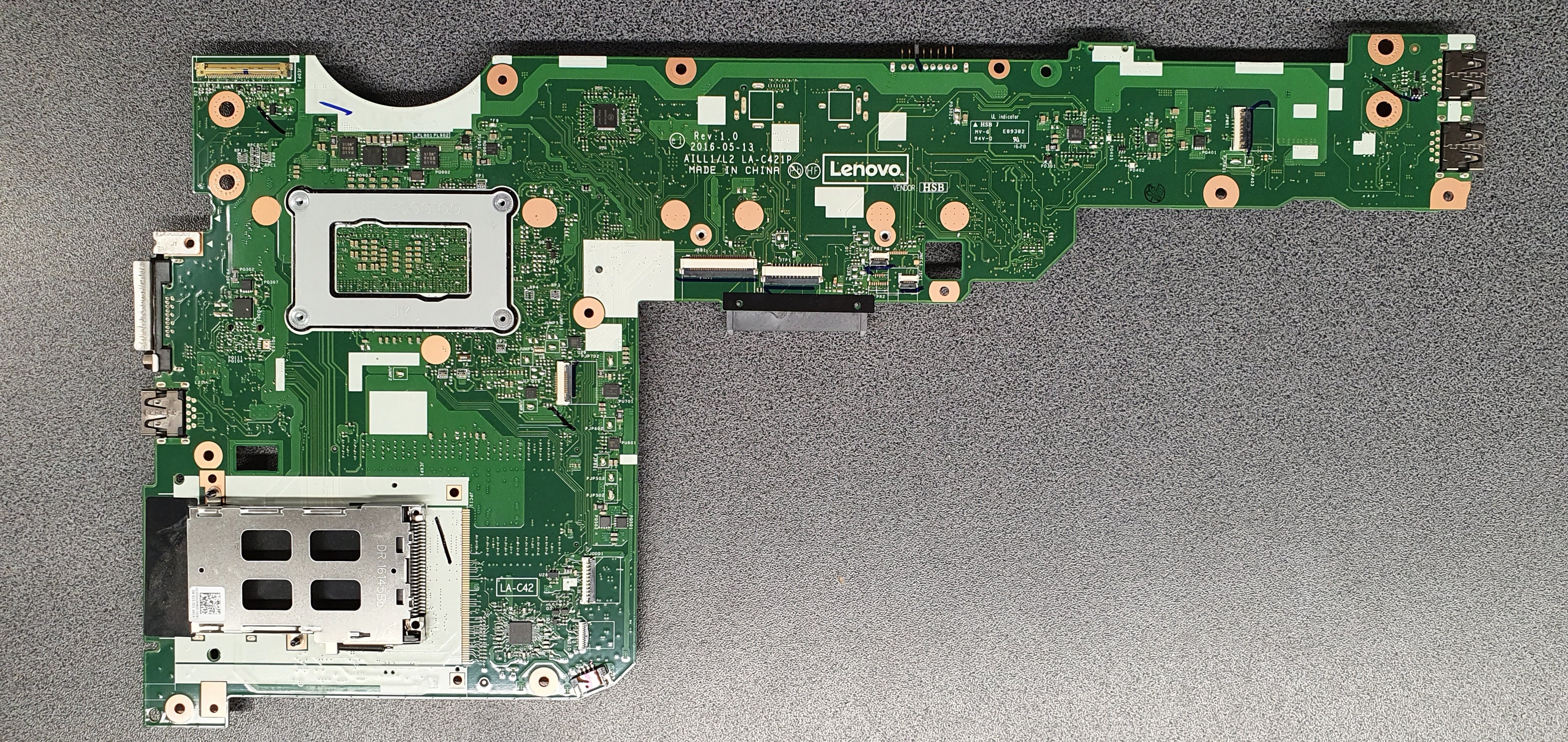

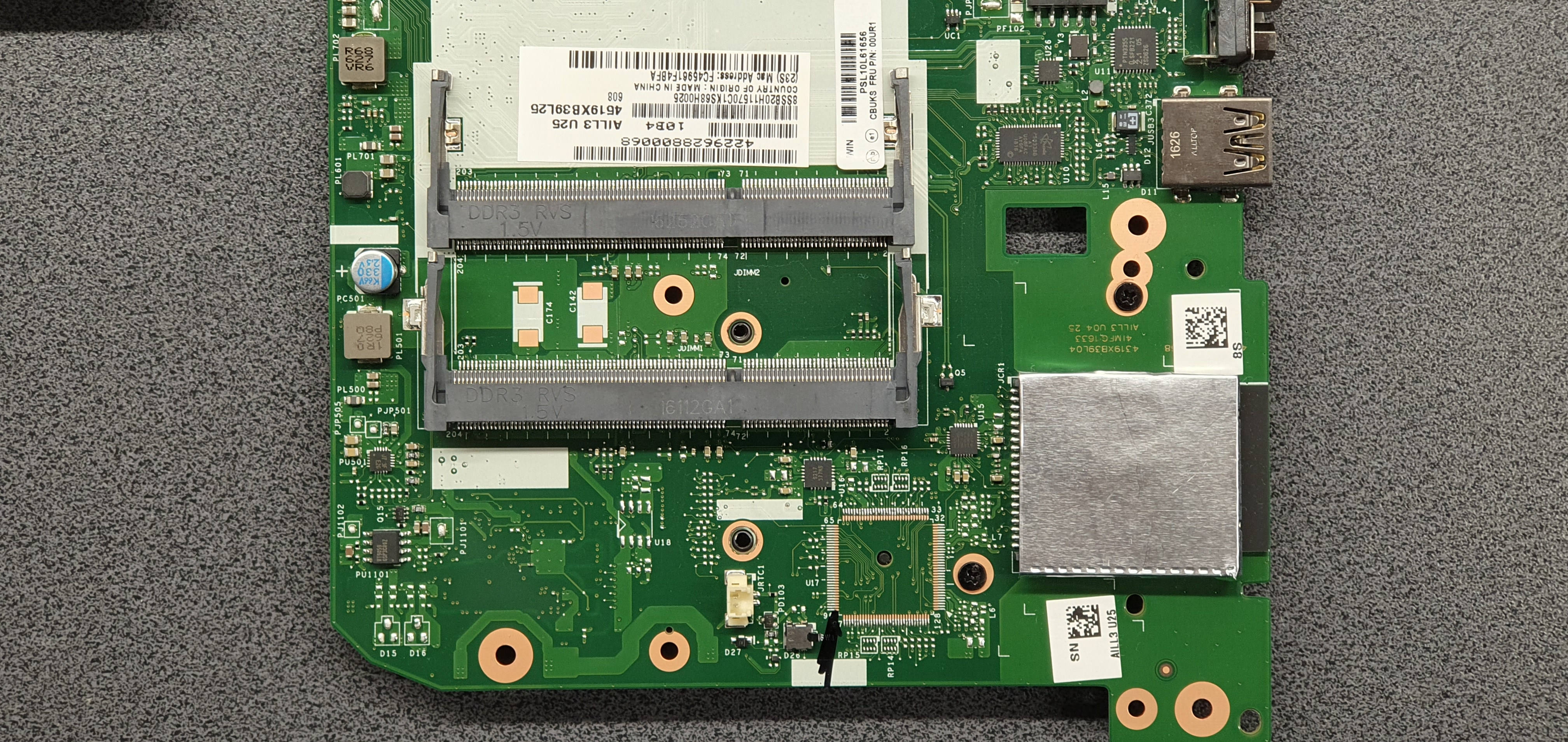

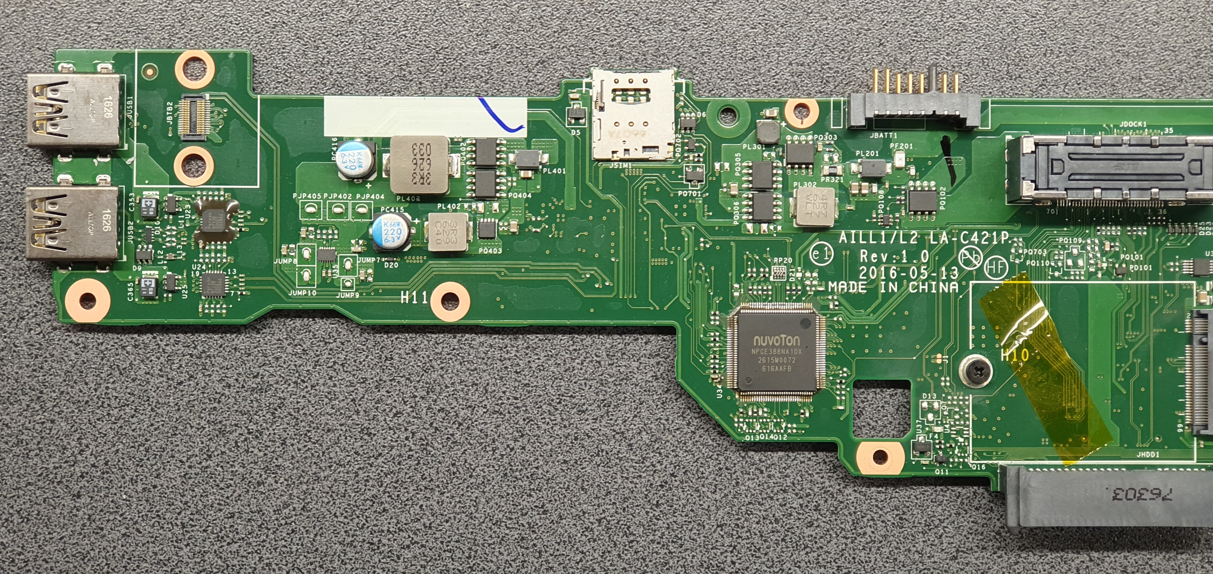

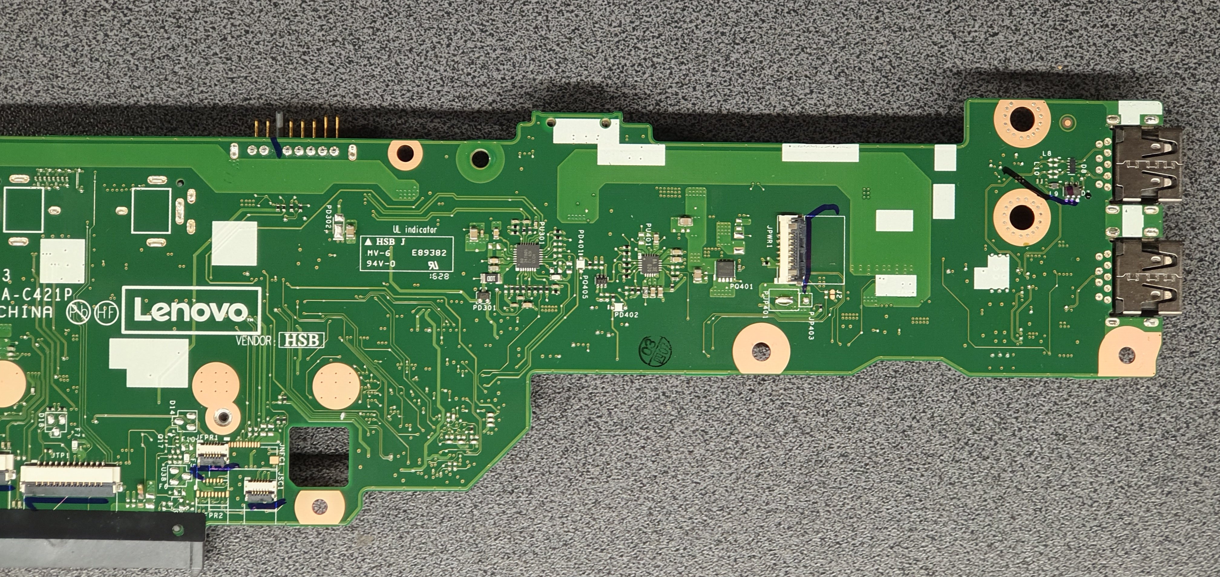

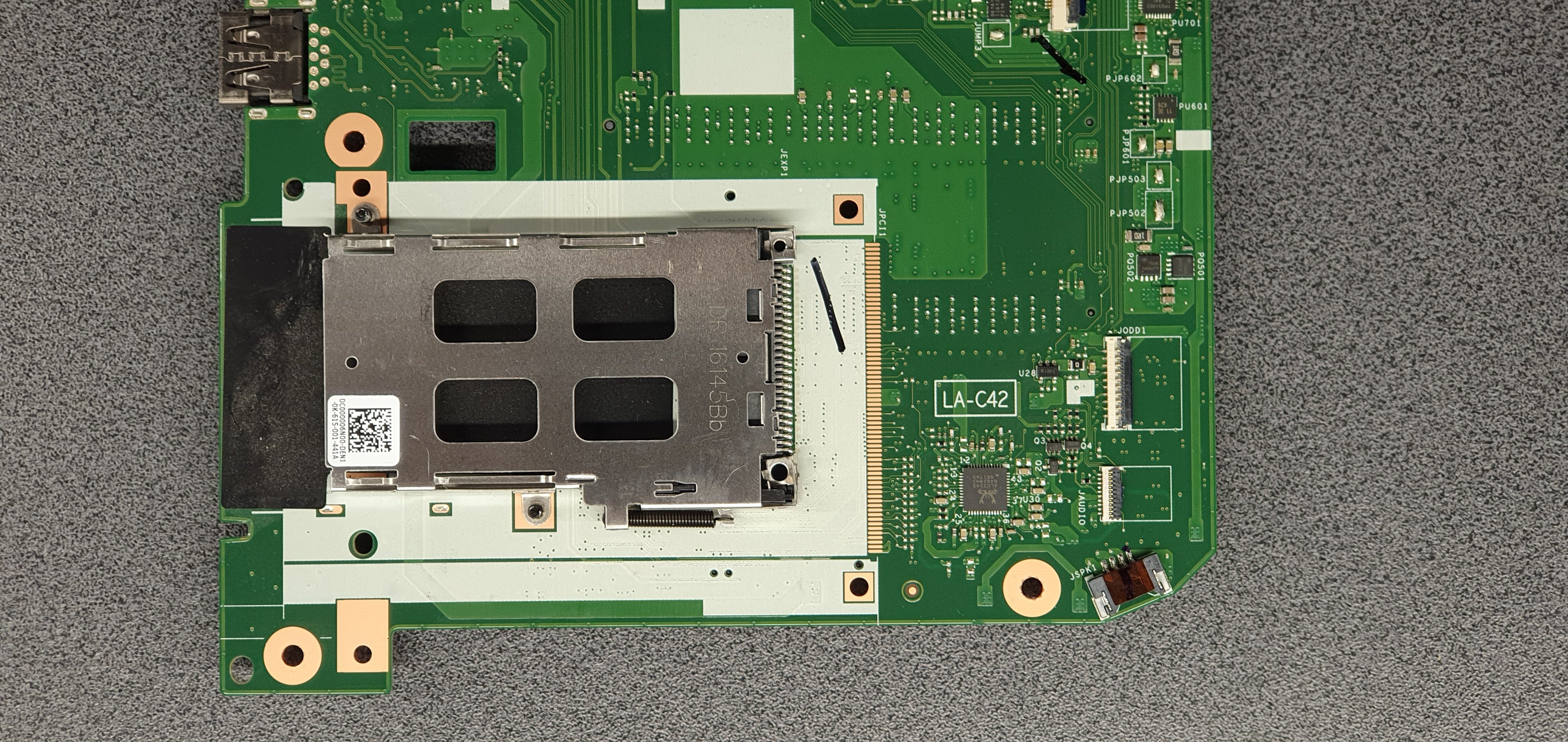

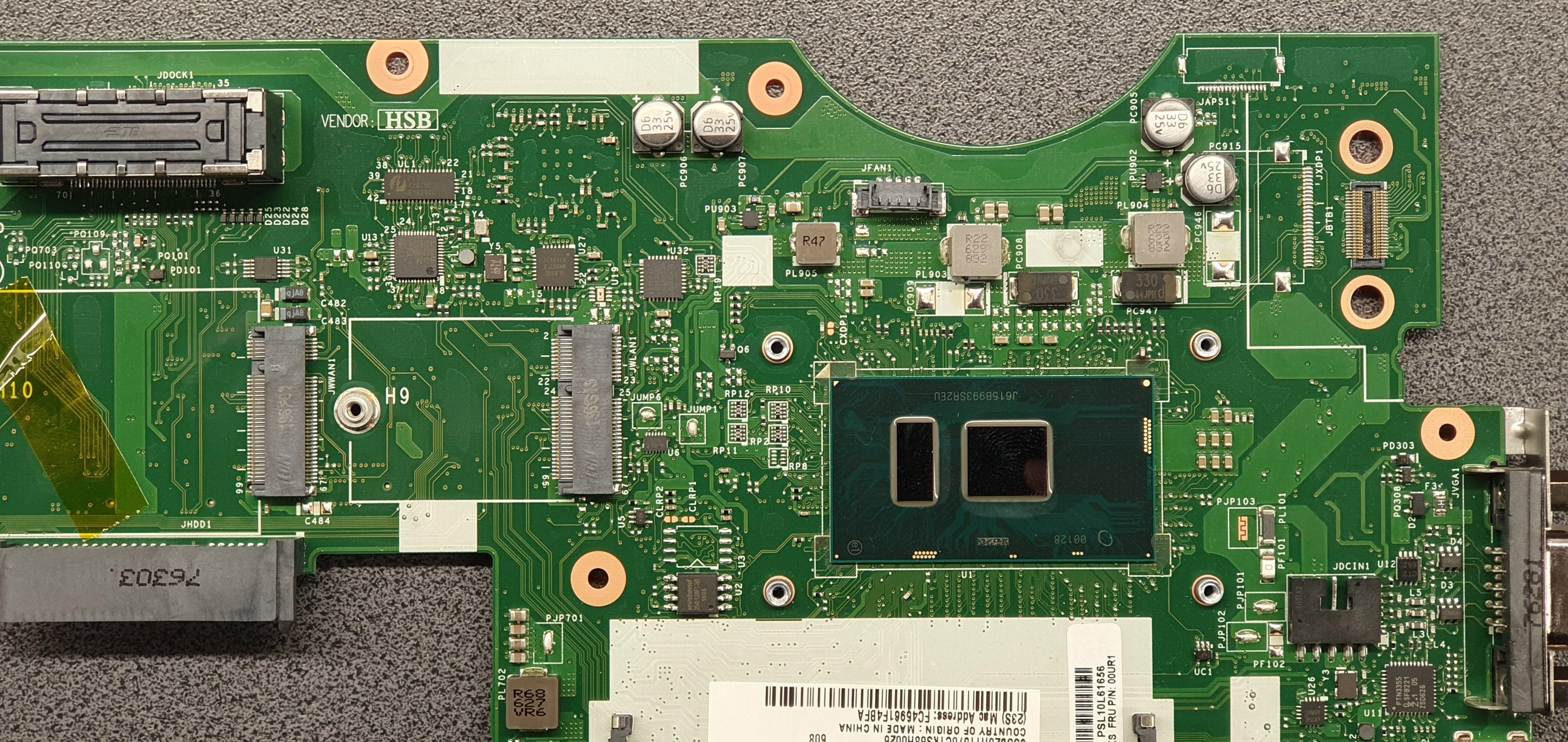

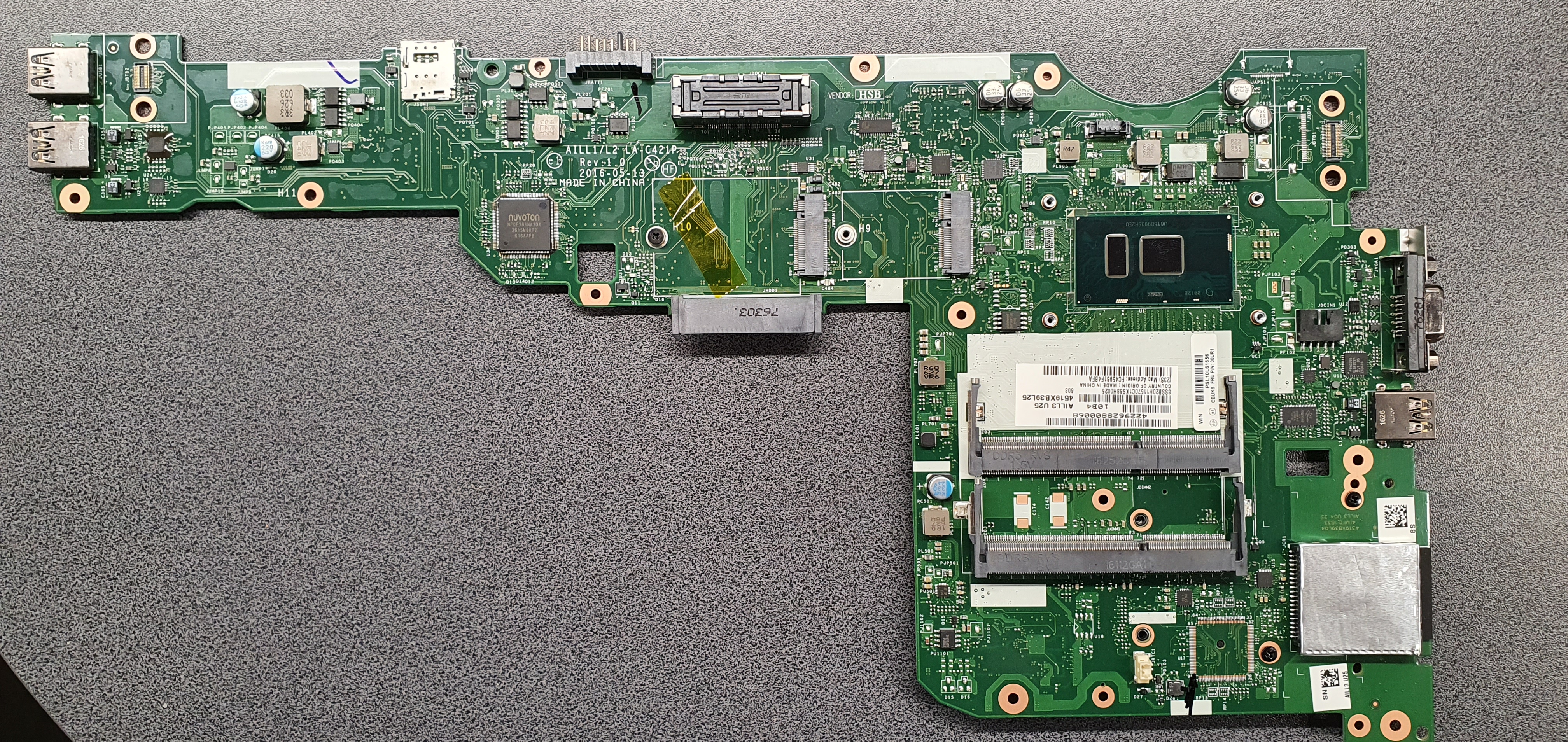

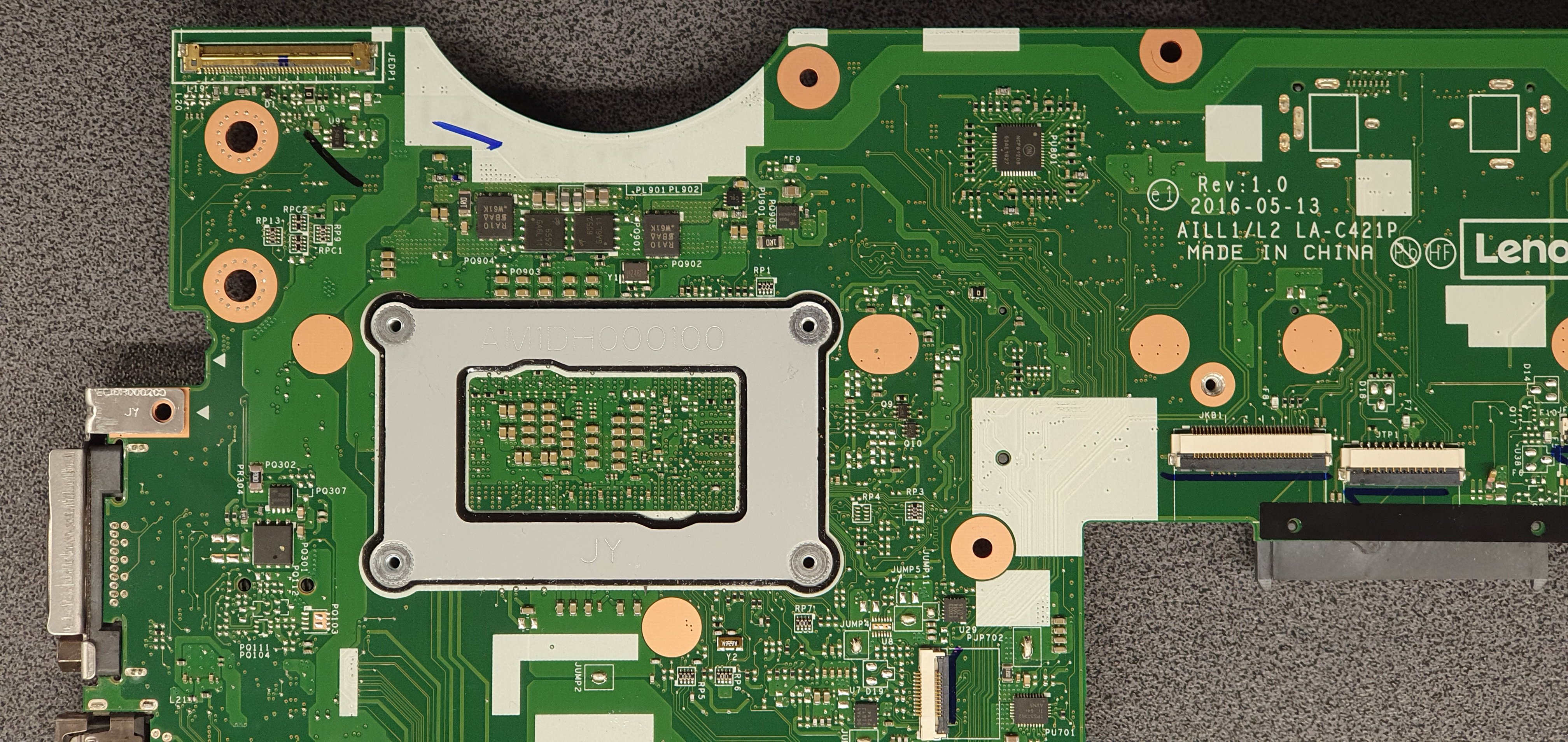

UnavailableLA-C421P motherboard photo
EC name ?como puedo leer EC? con SVOD3
KB_pins=30 LEFT DOWN 1MM JENK=7 TCK=19 TMS=20 TDI=21 TDO=10NPCE388NA1DX

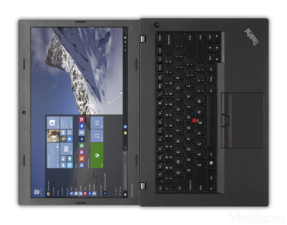

Lenovo ThinkPad L560
