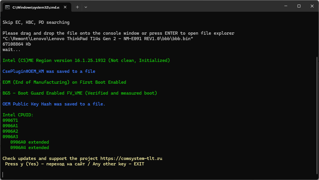

Привет друг!
NM-E091 обновили руками через виндовс и больше не включается, после перезагрузки нет реакции на кнопку(
Ноутбук с инженерным процессором.
Подчини пожалуйста!
Спасибо!!!

What are you doing ?
Я делаю??
Я вам свой биос направил без BG а в обратку получил с BG! да еще и чужой, не мой!
Если бы не проверил то камень я бы привязал бы на всегда к доске NM-E091.
Вот и вопрос у меня к вам, зачем вы мне сбросили биос с BG???
Я делаю??

Because what you do I don't understand
note:
Repairing the bios is combining multiple files, not repairing the BIOS, meaning the original BIOS data is intact, understand??
note:
Если ты не трогаешь исходные данные биос то откуда в моем бинари появился BG5? Если даже ты перенес область биос где хранится условия BG включены или выключены, можно ведь потом проверить и выключить перед сборкой биос? Ты прекрасно понимаешь, что если мы зальем биос с активным BG мы привяжем камень к данной платформе. А зачем это надо, камень уже не использовать больше не где.
