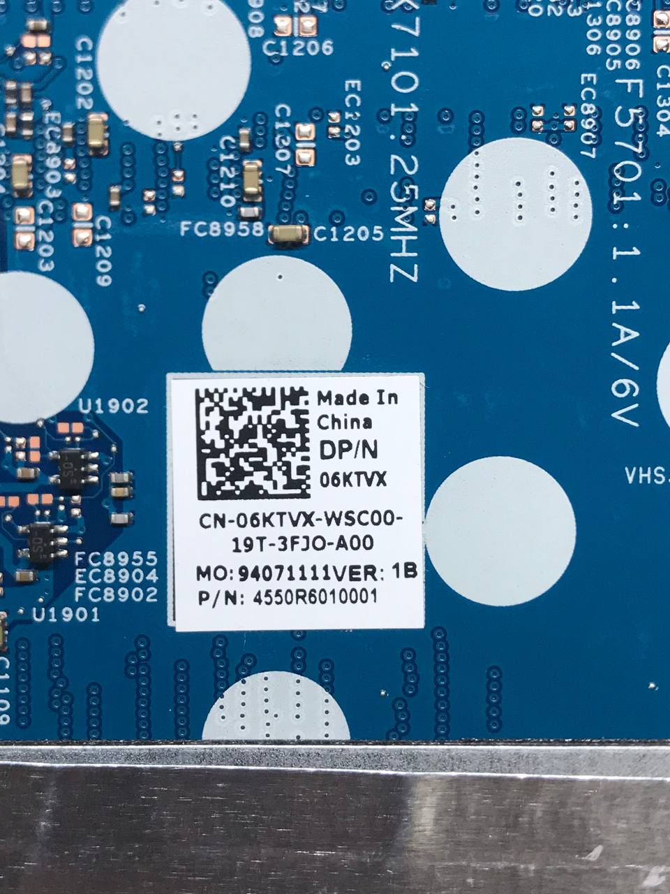

BIOS Inspiron 15 5510 5518 213109-1

Minh nghĩ bây giờ bạn chỉ cần nạp lại file gốc ban đầu thì máy sẽ chạy bình thường.

File gốc thì main ăn dòng 0.11a, thiếu nguồn cpu, em gửi a clear me cũng bị y vậy. Nhưng nạp file 2.7.1.bin.zip anh đăng ở đầu bài thì nó chạy nhảy dòng từ 0.80 đến 1.02a rất đẹp, quạt quay to nhưng không lên hình.

mấy dòng mới nay chép bios khác hay bị ko nhận ổ cứng có cách nào fix ko a
