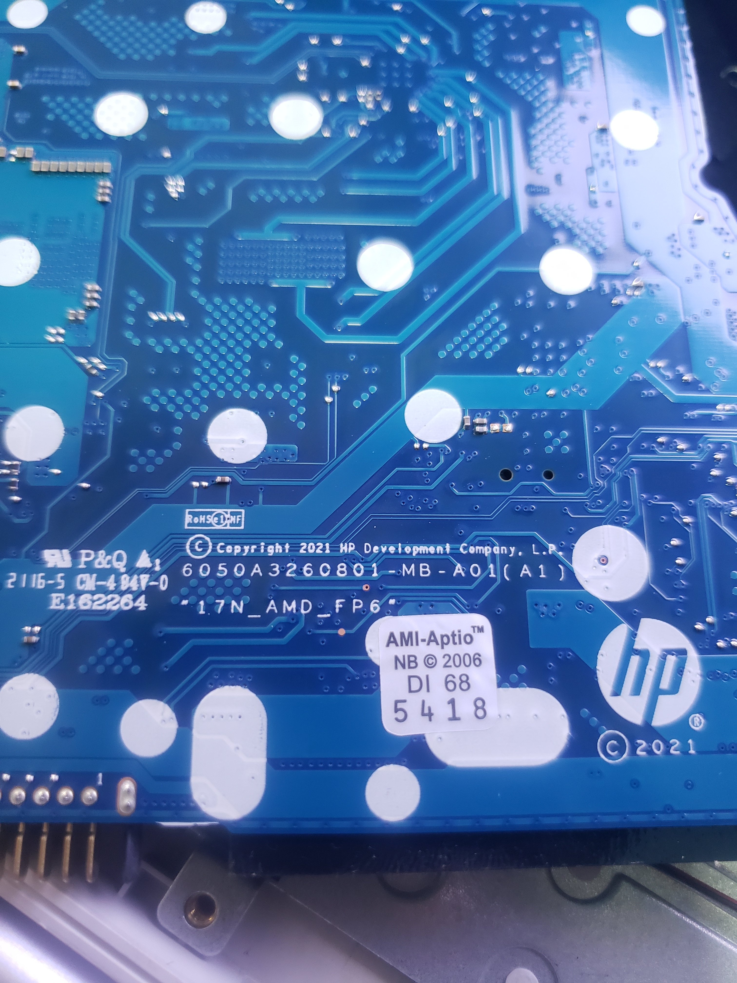

HP 17.3 inch Laptop PC 17-cp0000 (2Q7W8AV)
6050a3260801-MB-A01 BIOS
BACKUP.BIN
you need check AMD chipsethello le bios que tu m'as fourni fonctionne mais par contre il y a toujours ce problème de touche ( < > ) tu n'arrives pas à corriger le bios d'origine qui a un problème?
AMD need Programming bios new, no have repairPlease repair this bios
AMD no have repair biosHi, i neede repair bios. No display.
