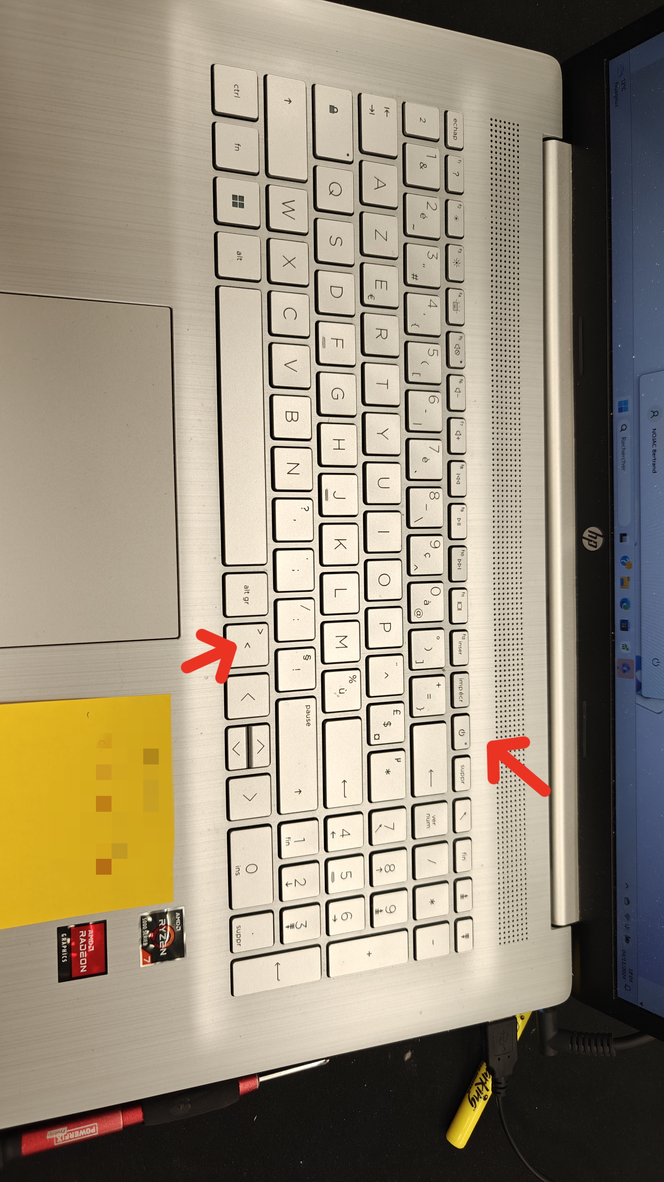

you need check AMD chipsethello le bios que tu m'as fourni fonctionne mais par contre il y a toujours ce problème de touche ( < > ) tu n'arrives pas à corriger le bios d'origine qui a un problème?

Hello pour info la config clavier a été résolu en ajoutant cette ligne: *New EMEA UK KB (US2) dans le fichier config.txt du
HP BIOS Configuration Utility (BCU)
correspondant au clavier en photo !
exemple:
Keyboard Type
Non-Japanese Keyboard
Japanese Keyboard
New BRZL KB (UK2)
New BRZL KB (US3)
US4 (LA KB)
US5 (Europe KB)
US6 (Korea KB)
US7(Brazil KB)
