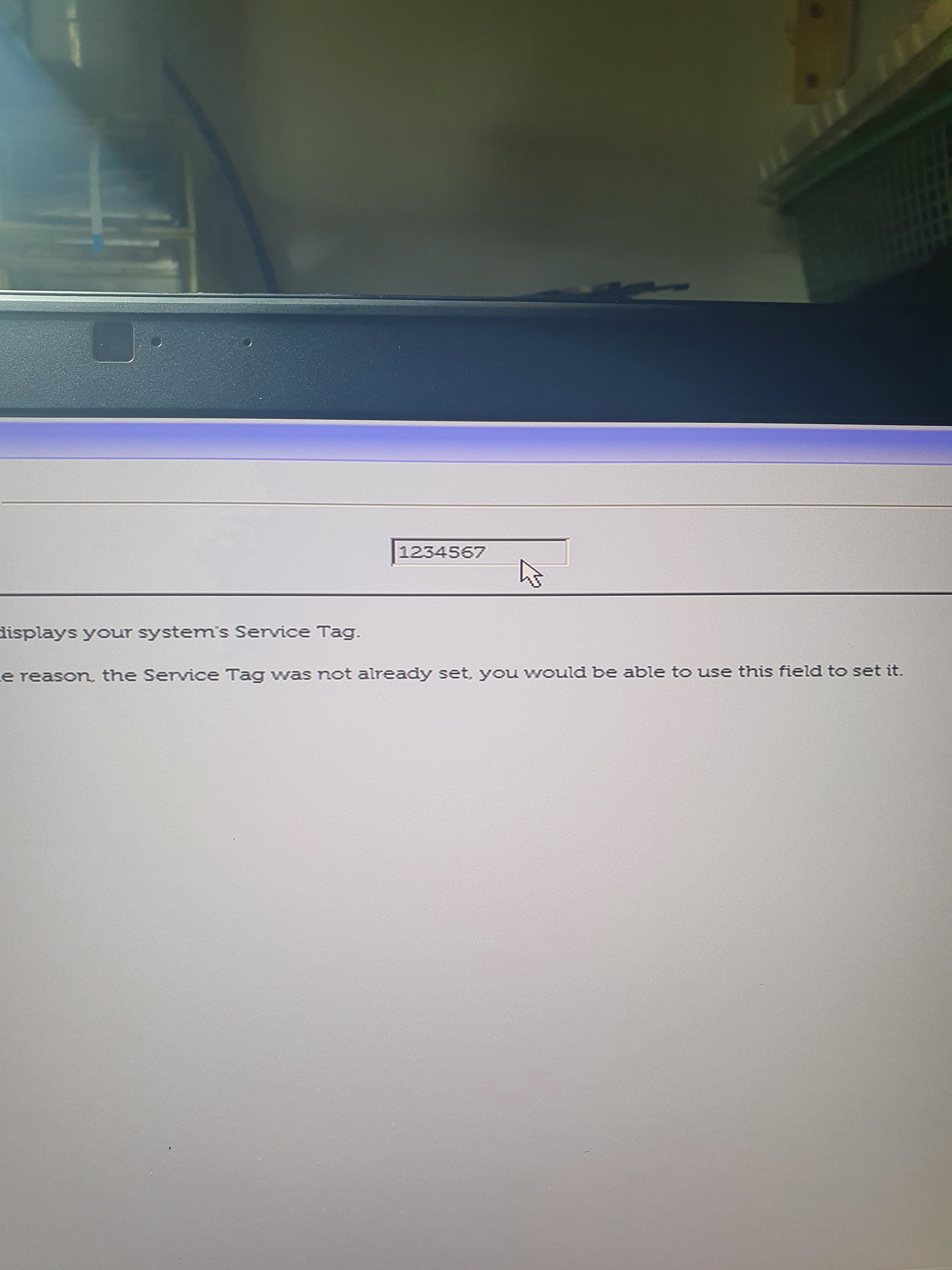

Dell Precision 7710 AAPB0 LA-C551P BIOS
nạp file khác thử rồi servicetag nó vẫn vậy mới đau đầu
vậy nó trong IO rồi, thử thêm file này không được là chịu đó.
mà thường service tag nó đâu có trong cái ô đó, nó phải ở phần info máy chứ ta.
v1.20.3.zip
chiu
[/QUOTE chịu chết rồi, thường mấy con dell kia xóa dc. mà ko hiểu tại sao cái dòng này ko xóa dc chép kiểu nào vẫn là 1234567

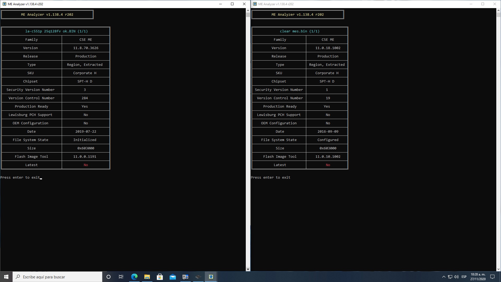

clear mes
@ThienBui,
Dear friend, the dumb does not work, the failure of my equipment is that it generates consumption the first time and then it does not do it again with the bios battery connected I have all the voltages of the sources, and in the photo I attach the comparison between the dumb from my machine and what you sent me and it does not match, can you clean the ME from my bios?
@ThienBui,
before clear me what error? and then clear me what else is it?
