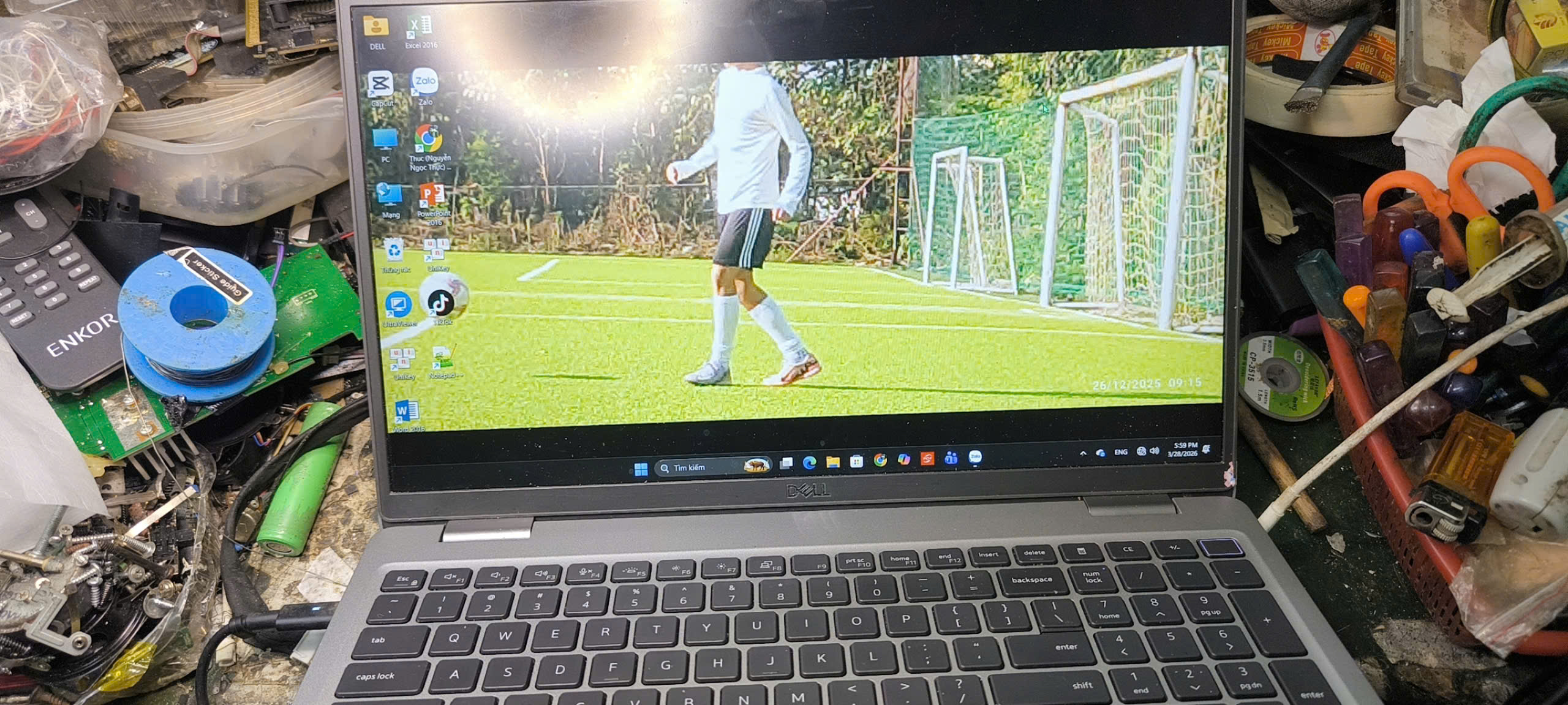

file này bật không lên nguồn, Add build lại giúp e. E nạp thử lại bản bios chạy chế độ Mode thì vẫn lên hình nhưng khi thoát chế độ đó thì lại bật không lên nguồn
file này bật không lên nguồn, Add build lại giúp e. E nạp thử lại bản bios chạy chế độ Mode thì vẫn lên hình nhưng khi thoát chế độ đó thì lại bật không lên nguồnView attachment 453608
builds ko chạy thì chứng tỏ bios gốc lỗi hoàn toàn ko phục hồi đc rồi, builds lại là builds như nào?
giờ chỉ có sử dụng BIOS khác rồi mua patch fic lỗi trong photo đó 700k
file này không được bật lên, Thêm trợ giúp xây dựng lại e. E Load thử lại chế độ chạy bios Mode thì vẫn cấu hình nhưng

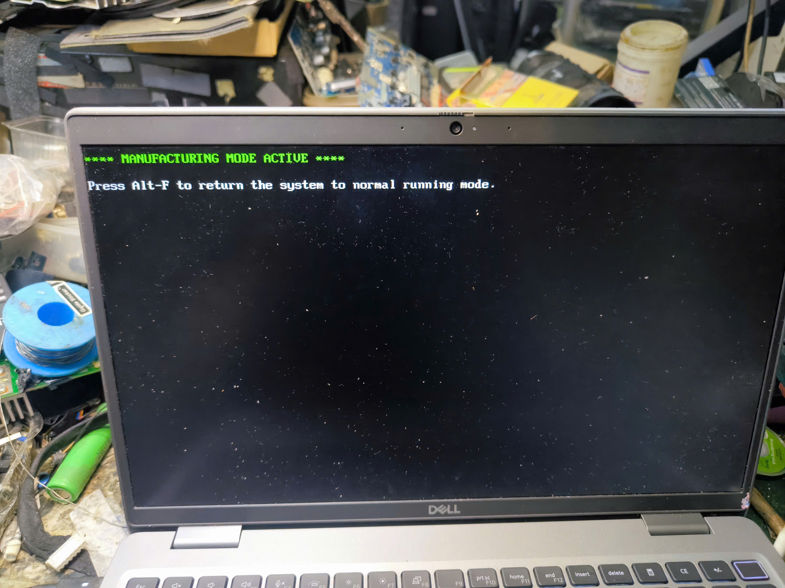

Anh có thể build lại file này dduocj không ạ, nó vẫn vào win nhận các thiết bị bt, chỉ mỗi khi bật lên thì báo chế độ Mode. Nếu ko thoạt chế độ đó thì máy hoạt động bt, thoát thì bật không lên nguồn. Cảm ơn anh
Anh có thể build lại file này dduocj không ạ, nó vẫn vào win nhận các thiết bị bt, chỉ mỗi khi bật lên thì báo chế độ Mode. Nếu ko thoạt chế độ đó thì máy hoạt động bt, thoát thì bật không lên nguồn. Cảm ơn anhView attachment 453615
mục đính builds là giữ lại 1 phần bios gốc để nó không có những lỗi như thế này nếu cái phần giữ lại đó cũng lỗi thì bios coi như bỏ.
file NEW.BIN của bạn có phải bios gốc của máy đó ko mà buildss? nếu ko phaỉ bios gốc thì file nào cũng như file nào builds làm gì.
Vâng, tại em nghĩ file NEW.BIN máy lên hình , hoạt động bt thì builds với file gốc của nó là ok, không để ý file gốc kia a bảo cũng bị lỗi mới không bật được. Thanks anh !
