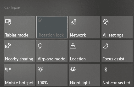

Nhờ a Thiện Fix giúp em lỗi Khóa xoay man hình.
GX490 NM-C661 Rev 1.0
File Bios chạy OK - Lỗi Khóa ( ẩn ) không xoay được màn hình
lỗi đó lỗi gì mình cũng ko biết luôn á, nếu nghi do bios thì phải test phải khác so sánh xem sao
