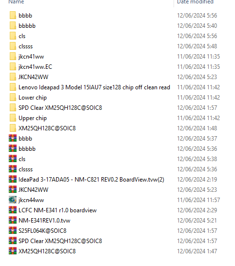

hi, bios này trên top ok, nhờ fix thêm lỗi khi shutdown thì màn tắt nhưng fan vẫn quay, đèn nguồn chớp liên tục ,tks

bios người ta đang ok mà bảo đi fix nếu BIOS gốc của bạn nó bị thế thì yêu cầu fix còn hợp lý
nhận máy là bios gốc bị mất rồi, lấy bios trên top nạp vô thử thì lên hình và thấy bị tình trạng như vậy nên mới nhờ ad fix
đâu phải cái gì cũng fix được đâu thử thêm BIOS khác để so sánh nếu vẫn ý lỗi thì không phải do bios
thử file cls này xem thế nào ko dc thì kiếm thêm cặp khác so sánh

Hi, My laptop is IdeaPad 3 14IUA7.
After windows update, it becomes black screen, fan on, capslock and esc led on, power light on. I have replaced so many bios, but none of them work. Even I have also tried bios in this forum.
I think, it should be able to use IdeaPad 3 15IUA7 bios. But apparently none of them can. Do you know how to disable the onboard ram for this laptop? The onboard ram is SK Hynix.
Or maybe you want to know the original file after windows update and make edits.
Please help me, thank you.

bios gốc của máy chạy doom xanh, với con bios 8m bị lỗi đọc không đước, nạp bios a cho ở trên chạy bình thường mỗi tội lên hinh lâu thôi
