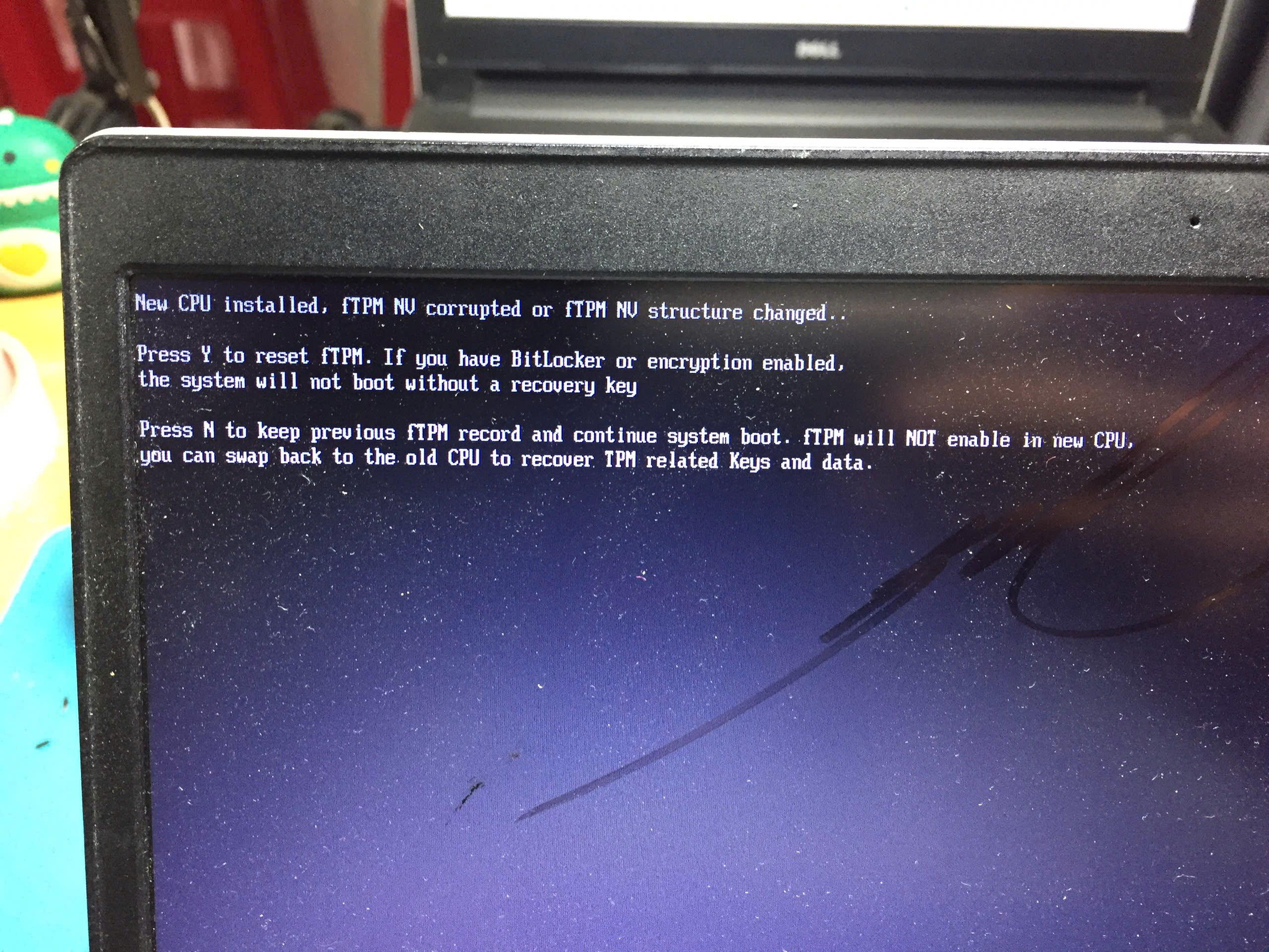

file gốc của máy mở lên thì hiện thông báo này, cpu vẫn còn zin, không biết lỗi này có ảnh hưởng đến việc dissable ram on không ạ
file dissable trên em nạp không lên hình anh, file gốc lên hình bt, nhận đủ dung lượng ram on và ram rời
chạy bình thường mắc mớ gì phải tắt ram ? vì tắt ram xong mà nó ko nhận đc ram ngoài thì máy ko có chạy đc
còn lỗi như trong photo thì không liên quan gì đến ram
