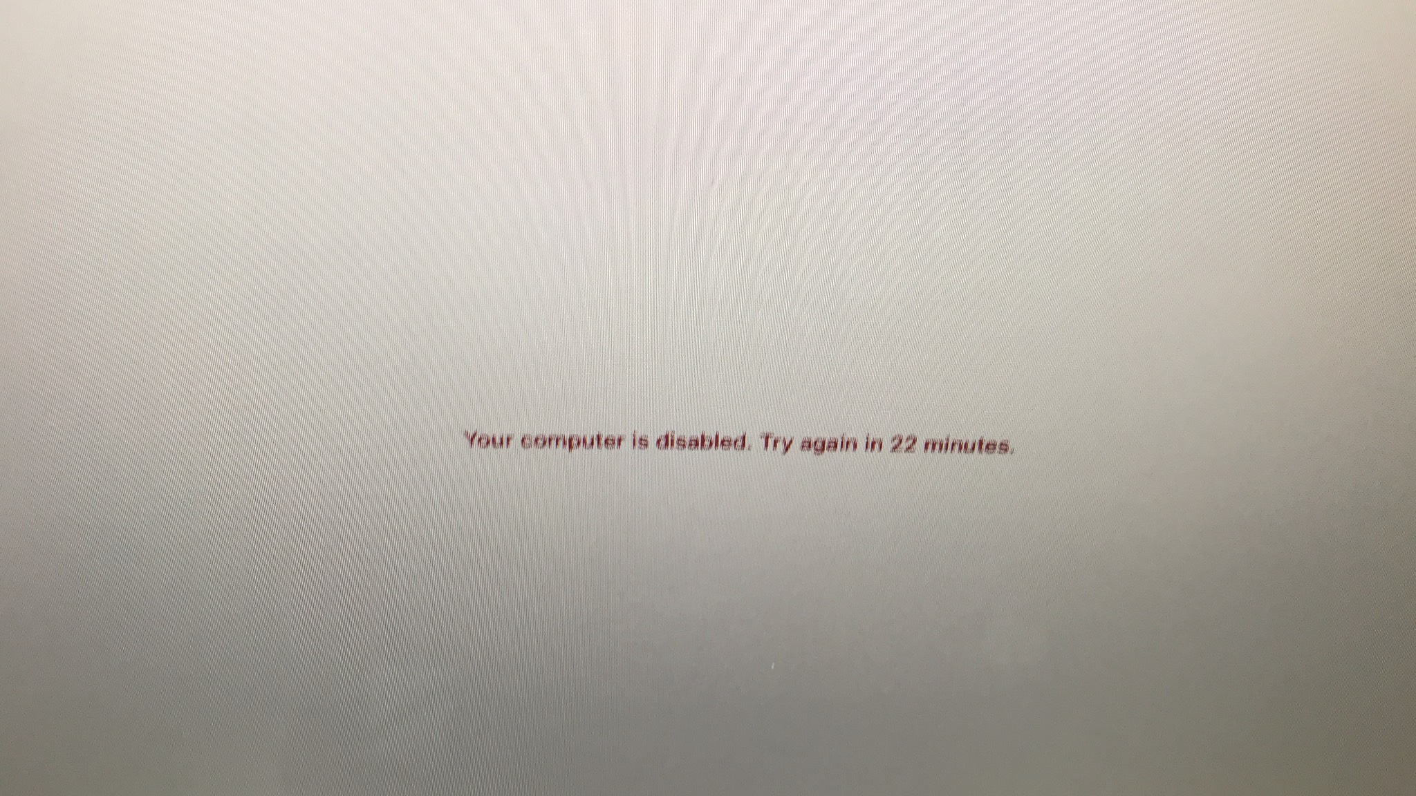

clearme sao giờ lại có passs ?xóa pass file này giúp em với.
THANKSunpassss
bị password sao Yêu cầu clearme ?Bios của nó ko boot em lấy file này clearme bị pass.
trước khi clearme nó có password ko ?em lấy file anh đã unpass trên của anh laerme ,mấy file khác ko lên hình anh
ko test cớ sao lại cần clearme?em ko có test anh
vậy bị password ở đĩa rồigắn ổ cứng vào mới bi anh
file này ko có icloudanh xóa pass giúp em với.
sao ngay từ đầu ko gửi hình nhứ này ?? cứ đè ra clearme rồi đến unpasss...sau em gắn ổ cúng vào là bị vậy anh
file bạn gửi màFILE LOAD NỬA CHỪNG LOAD LẠI KO VÀO ĐƯỢC MAC ANH ƠI
