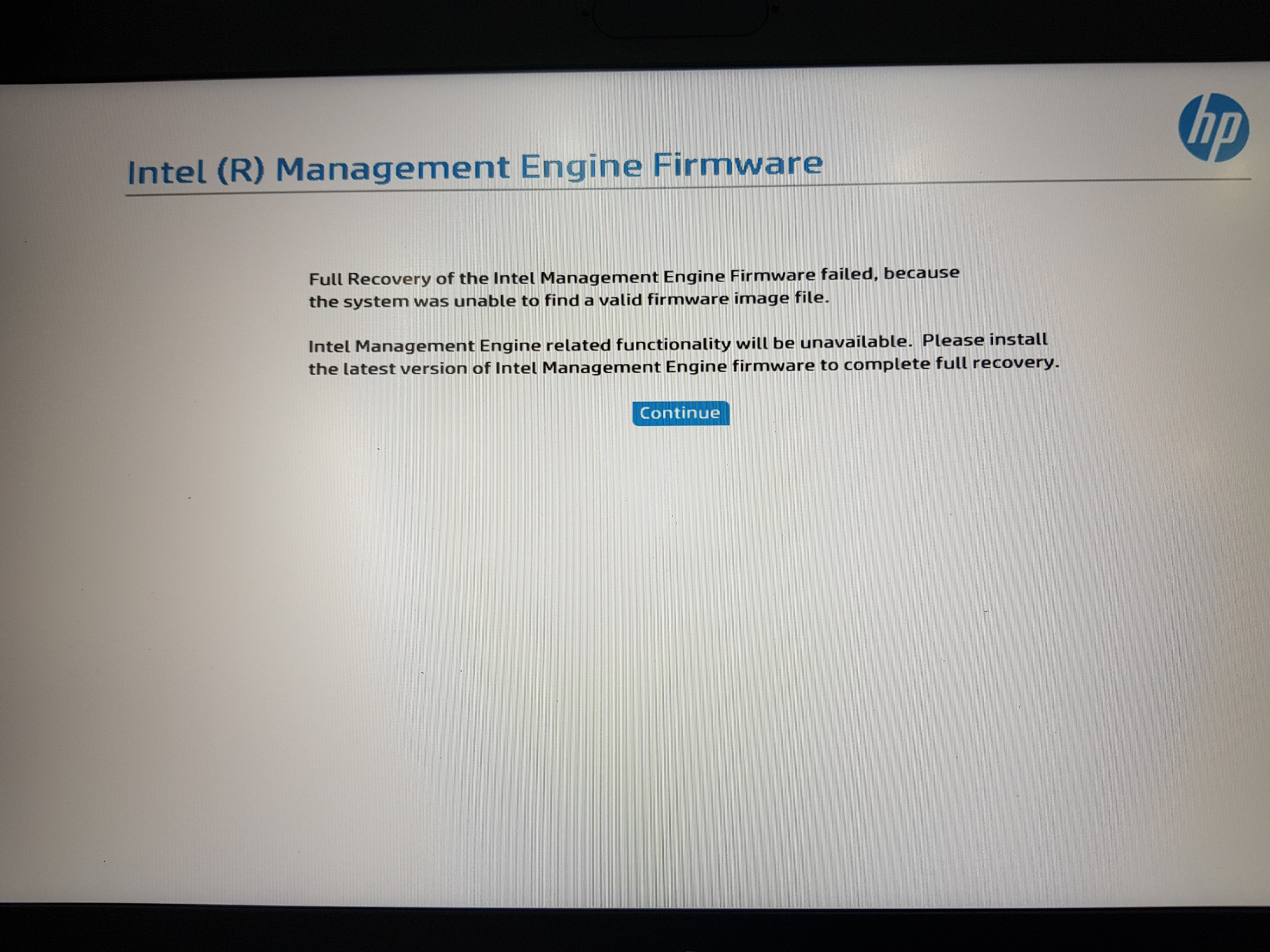

nạp 16MB là nó vậy à, trả hết về gốc đi nếu chỉ bị mật khẩu thì gửi file 32MB
là đc
Bạn giúp mình fine 32m đây bạn
nạp xong mà thấy có lôi thì vào sét lại mặc định cmos
và nhập thông tin này
Model: HP ProBook 640 G5
Serial: 2TK1010930
Mac: FF-FF:FF:FF-FF:FF
SKU: 1P5X0UC#ABA
Buildld:19WWCOETGO1#SABA#DABA
Board CT: PJABNOOWVBEM1IS
Feature byte: 3X476J6S6b7B7H7M7Q7W7m7 s8uaBaEapaqauawbUbhcAdUdpdqfAfPhkk8.ne

Con này pass nằm ở 16m bạn, con 16m đầu bạn phá pass vô đc win nhưng lỗi bỏa mật như hình trên, để lại 16m đầu chép 32m fix của bạn vẫn còn pass, con 16m ban đầu bạn fix cho mình mất pass nhưng lỗi như hình trên bạn, chép con 16m mới của bạn vẫn bị lỗi đó
ko phải chi con này con nào chạy 32mb và 16MB nạp file 16MB nó cũng mất mk nhưng để lại lỗi như hình trên. đó chính là vấn đề.
con này nó giống như G6 G7 cần mua bản vá 400k
