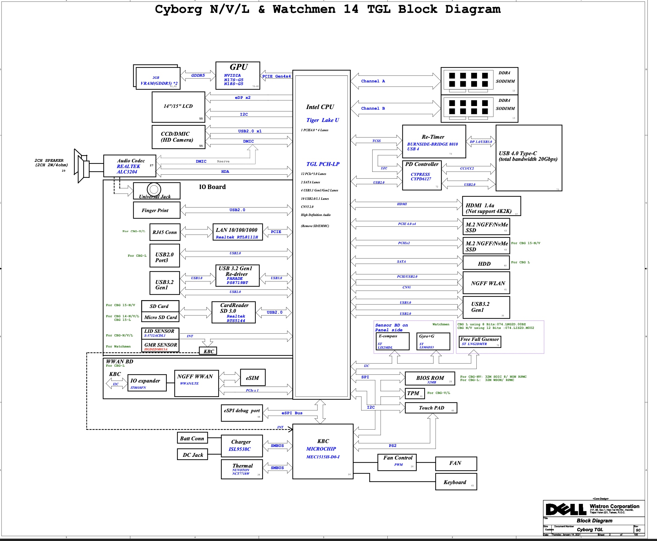

BIOS Dell latitude 3520 Cyborg -L15 MB TGL 203070-1
Dell latitude 3520
Wistron Cyborg-N V L 14 15_TGL-U & Watchmen 14N TGL-U- 213047 - 213047-1 - 203068 - 203068-1 - 203070-1 Schematic
Dell latitude 3520 - Cyborg -L15 MB TGL 203070-1 BoardView.GR
Cyborg_TGL REVA00_.pdf
