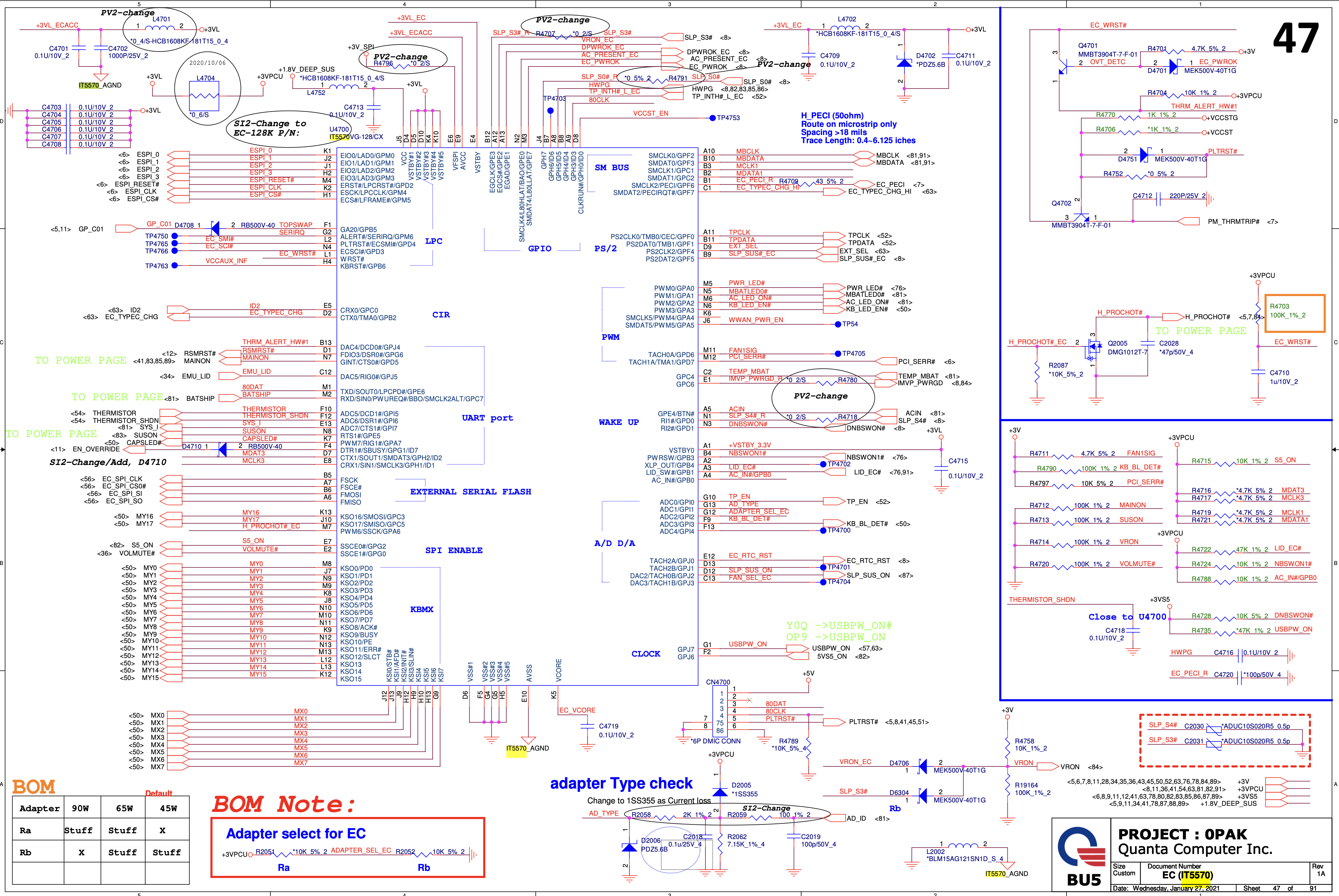

1. Phân tích hai sơ đồ​
Ở sơ đồ thứ nhất, ký hiệu EC thể hiện rõ:
IT5570E-256/CX
Phần -256 cho biết đây là biến thể có vùng eFlash/EC firmware dung lượng 256 KiB:
256 KiB = 262,144 byte = 0x40000

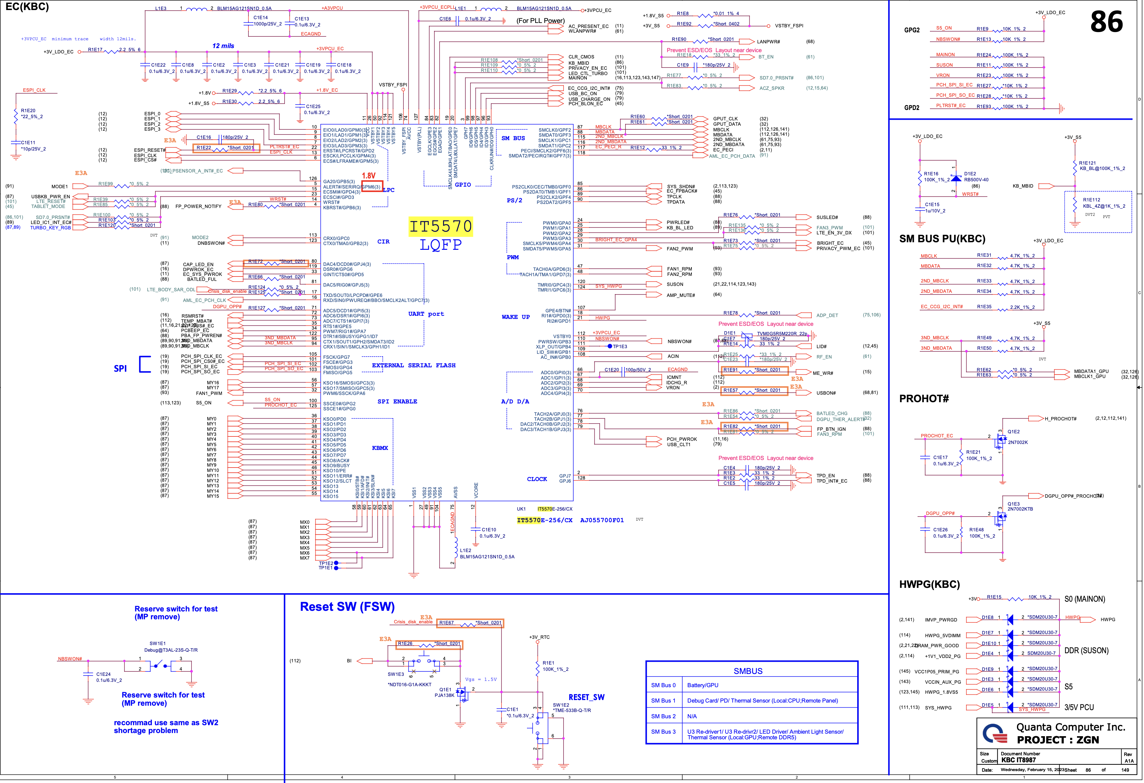

Ở sơ đồ thứ hai, phần ghi chú thay đổi thiết kế cho biết:
Change to EC 128 P/N: IT5570VG-128/CX
Đây là biến thể 128 KiB:
128 KiB = 131,072 byte = 0x20000
Vì vậy, dù cả hai cùng thuộc họ IT5570 và có thể đảm nhiệm những chức năng tương tự như KBC, quản lý nguồn, bàn phím, sạc, quạt và giao tiếp eSPI/LPC, chúng không phải là cùng một cấu hình firmware.
Tài liệu kỹ thuật của dòng IT5570 cũng liệt kê riêng các biến thể IT5570E/VG-128 và IT5570E/VG-256, cho thấy hậu tố dung lượng là một phần quan trọng của mã đặt hàng IC. Tài liệu tham khảo IT5570

Trong hai hình minh họa:
  • Sơ đồ đầu tiên có mã đầy đủ IT5570E-256/CX, nên có thể xác định 256 KiB.
  • Sơ đồ thứ hai có ghi chú thay đổi BOM nêu IT5570VG-128/CX, nên xác định 128 KiB.
Nếu schematic không có các thông tin này, kỹ thuật viên phải quay về kiểm tra bo mạch và IC thật.
