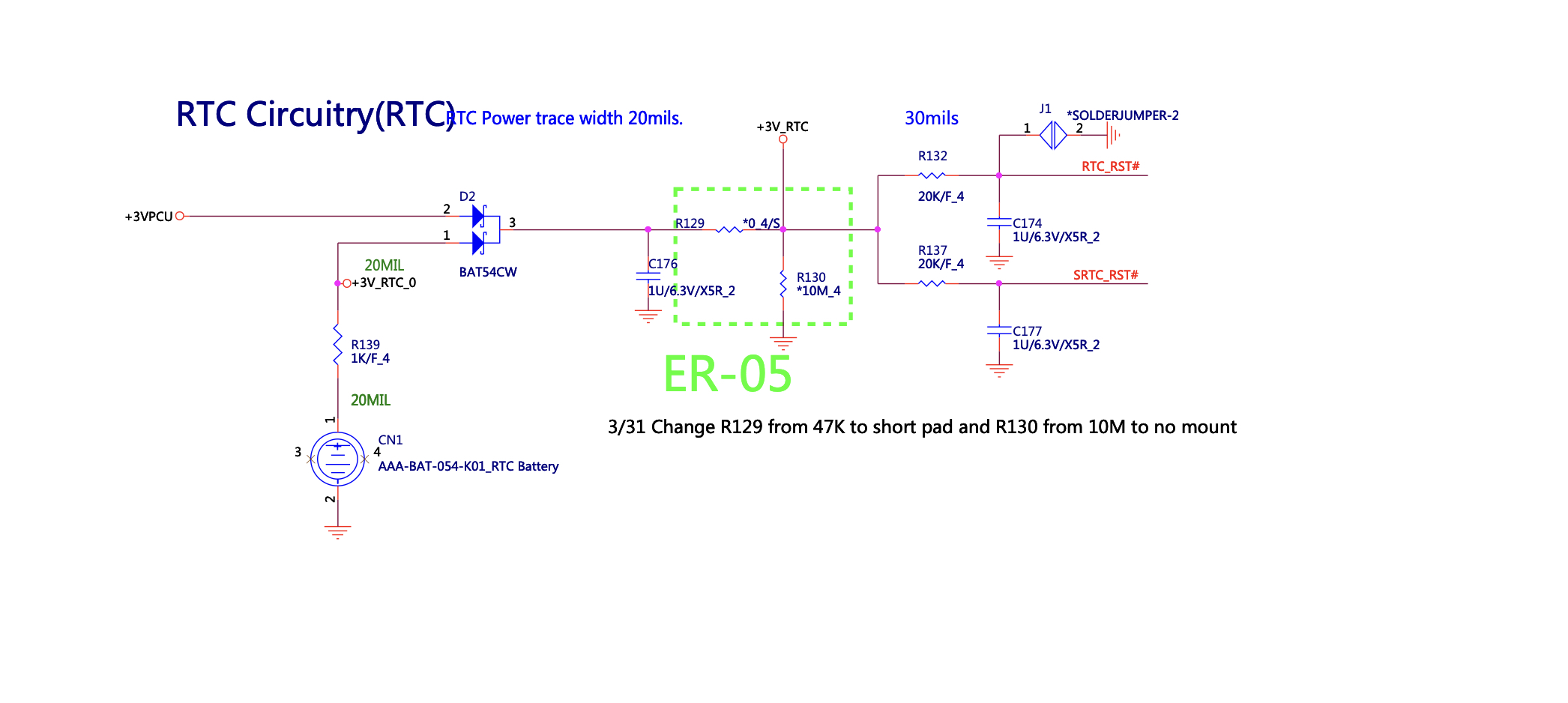

Đây là mạch cấp nguồn cho khối RTC (Real-Time Clock) và tạo tín hiệu reset RTC. Nhiệm vụ chính của nó là giữ thời gian hệ thống, duy trì các thiết lập BIOS/UEFI khi máy mất nguồn chính, đồng thời cho phép xóa trạng thái RTC/CMOS khi cần.
1. Cấu trúc tổng thể​
Mạch gồm bốn khối chính:
  • Nguồn RTC từ đường nguồn hệ thống +3VPCU
  • Nguồn dự phòng từ pin RTC tại đầu nối CN1
  • Mạch diode OR dùng D2 – BAT54CW
  • Mạch tạo trễ reset RTC_RST# và SRTC_RST#
Luồng cấp nguồn có thể hiểu như sau:
+3VPCU ─┐
├─ D2 (diode OR) ─ C176 ─ R129 ─ +3V_RTC
Pin RTC ─R139─┘
+3V_RTC ─ R132 ─ RTC_RST#
└ R137 ─ SRTC_RST#
2. Nguồn chính và nguồn pin dự phòng​
+3VPCU là nguồn 3.3 V của hệ thống. Khi máy có nguồn chính, đường này đi qua một nhánh diode trong D2 để nuôi đường RTC.
Pin RTC tại CN1 cấp điện qua điện trở R139 = 1 kΩ, sau đó đi vào nhánh diode còn lại của D2. Khi adapter và nguồn chính bị ngắt, pin RTC sẽ duy trì điện áp cho khối RTC.
Việc dùng diode kép Schottky BAT54CW tạo thành mạch diode OR:
  • Có +3VPCU: nguồn chính nuôi RTC.
  • Mất +3VPCU: pin RTC tự động tiếp quản.
  • Diode ngăn nguồn chính nạp ngược về pin RTC.
  • Pin RTC cũng không cấp ngược lên toàn bộ đường +3VPCU.
Do là diode Schottky, điện áp sau diode thường thấp hơn điện áp đầu vào khoảng 0.15–0.35 V, tùy dòng tải.
3. Vai trò của R139, C176, R129 và R130​
R139 – điện trở bảo vệ pin RTC​
R139 = 1 kΩ nằm nối tiếp với pin RTC. Nó có các vai trò:
  • Hạn chế dòng khi đường RTC bị chạm chập.
  • Giảm dòng xung khi tụ trên đường RTC nạp điện.
  • Bảo vệ pin RTC và giảm ảnh hưởng khi có lỗi ở mạch phía sau.
Nếu R139 tăng trị số, đứt hoặc bị oxy hóa, máy vẫn có thể chạy khi cắm adapter nhưng sẽ mất giờ, mất thiết lập BIOS hoặc mất trạng thái RTC sau khi tháo nguồn.
C176 – tụ lọc nguồn RTC​
C176 = 1 µF lọc nhiễu cho đường RTC trước khi đi vào +3V_RTC. Đây là tụ quan trọng vì RTC là khối luôn được duy trì điện áp, kể cả khi máy tắt.
Nếu C176 bị rò hoặc chập:
  • Pin RTC sẽ nhanh hết.
  • Điện áp +3V_RTC bị thấp.
  • Máy có thể mất ngày giờ hoặc lỗi khởi động bất thường sau khi tháo pin chính.
R129 – thay đổi theo ECO​
Trên sơ đồ có ghi chú:
Change R129 from 47K to short pad and R130 from 10M to no mount.
Điều này cho biết bo mạch đã được thay đổi thiết kế:
  • R129 ban đầu là 47 kΩ, sau đó đổi thành điện trở 0 Ω hoặc cầu nối.
  • R130 ban đầu là 10 MΩ xuống mass, sau đó không lắp.
Ở phiên bản hiện tại, R129 nối gần như trực tiếp nguồn sau diode sang +3V_RTC. Việc bỏ R130 giúp tránh tạo đường tiêu hao hoặc kéo áp RTC xuống không cần thiết.
Khi sửa máy, cần đặc biệt chú ý đúng phiên bản bo mạch: không được tự ý lắp lại R130 10 MΩ hoặc thay R129 bằng 47 kΩ nếu bo mạch đã áp dụng thay đổi này.
4. Mạch tạo tín hiệu RTC Reset​
Hai tín hiệu reset là:
  • RTC_RST#
  • SRTC_RST#
Dấu # cho biết đây là tín hiệu tác động mức thấp: mức thấp là reset, mức cao là trạng thái hoạt động bình thường.
Nguồn +3V_RTC đi qua:
  • R132 = 20 kΩ đến RTC_RST#
  • R137 = 20 kΩ đến SRTC_RST#
Mỗi đường reset đều có tụ xuống mass:
  • C174 = 1 µF cho RTC_RST#
  • C177 = 1 µF cho SRTC_RST#
R và C tạo thành mạch RC có hằng số thời gian gần đúng:
20 kΩ × 1 µF ≈ 20 ms
Khi điện áp RTC vừa xuất hiện, tụ ban đầu chưa nạp nên hai chân reset bị giữ thấp trong một khoảng ngắn. Sau đó tụ nạp điện dần, điện áp reset tăng lên mức cao và khối RTC được phép hoạt động ổn định.
Mạch này giúp tránh lỗi khởi tạo RTC khi nguồn RTC lên chậm, nhiễu hoặc chập chờn.
5. Jumper J1 và chức năng Clear RTC​
J1 là solder jumper nối với đường RTC_RST# và mass. Trong điều kiện bình thường, jumper này thường để hở.
Khi kỹ thuật viên nối J1 theo đúng quy trình, RTC_RST# bị kéo xuống GND, buộc khối RTC vào trạng thái reset. Đây là một phương pháp hỗ trợ xóa trạng thái RTC/CMOS trong một số trường hợp như:
  • Máy không khởi động sau khi thiết lập BIOS sai.
  • Lỗi khởi động liên quan dữ liệu RTC bị treo.
  • Cần xóa cấu hình lưu trong vùng RTC.
  • Máy không nhận nguồn đúng sau lỗi firmware hoặc lỗi trạng thái nguồn.
Không nên chập trực tiếp pin RTC hoặc chập đường +3V_RTC xuống mass. Cách an toàn là dùng đúng jumper hoặc đúng điểm Clear RTC theo sơ đồ, sau khi đã tháo adapter và ngắt các nguồn cấp liên quan.
6. Quy trình kiểm tra thực tế​
Khi máy có adapter hoặc nguồn chính​
Đo theo thứ tự:
  1. +3VPCU: khoảng 3.3 V.
  2. Chân ra của D2: thường thấp hơn một ít do sụt áp diode.
  3. +3V_RTC: gần bằng điện áp sau D2, đặc biệt khi R129 là 0 Ω.
  4. RTC_RST# và SRTC_RST#: sau khi nguồn ổn định, cần lên mức cao.
Nếu +3VPCU có nhưng +3V_RTC mất, cần kiểm tra D2, R129 và chập trên đường RTC.
Khi tháo nguồn chính​
  1. Đo pin RTC tại CN1.
  2. Đo sau R139.
  3. Đo đầu ra D2 và +3V_RTC.
Nếu pin còn tốt nhưng +3V_RTC thấp hoặc mất áp, kiểm tra R139, D2 và C176.
Kiểm tra reset​
Nếu có oscilloscope, quan sát RTC_RST# và SRTC_RST# khi cấp nguồn:
  • Ban đầu ở mức thấp.
  • Sau khoảng vài chục mili giây tăng dần lên mức cao.
Nếu reset luôn thấp, cần kiểm tra:
  • J1 có bị chập hoặc dính thiếc không.
  • C174/C177 có bị chập, rò không.
  • R132/R137 có đúng trị số không.
  • +3V_RTC có thực sự ổn định không.
7. Các lỗi thường gặp​
Hiện tượngKhả năng nguyên nhân
Mất ngày giờ sau khi rút sạcPin RTC yếu, R139 đứt, D2 hở hoặc rò
Máy khởi động bất thường sau khi mất nguồnĐiện áp +3V_RTC thấp, C176 rò, reset RTC lỗi
RTC reset luôn thấpJ1 chập, C174/C177 chập, R132/R137 lỗi
Pin RTC nhanh hếtC176 rò, D2 rò hoặc đường +3V_RTC bị tiêu thụ bất thường
Có nguồn chính nhưng mất +3V_RTCD2 hở, R129 lỗi hoặc đứt mạch
Kết luận​
Đây là mạch RTC tiêu chuẩn nhưng rất quan trọng đối với khả năng lưu cấu hình BIOS, duy trì thời gian và ổn định quá trình khởi tạo nguồn. D2 thực hiện chuyển đổi tự động giữa nguồn chính và pin RTC; R139 bảo vệ pin; C176 lọc nguồn; còn R132/C174 và R137/C177 tạo trễ reset cho RTC.
Khi xử lý lỗi mất giờ, không lưu BIOS, không khởi động sau khi tháo nguồn hoặc nghi ngờ lỗi Clear CMOS, cần đo liên tục theo chuỗi: pin RTC → R139 → D2 → +3V_RTC → RTC_RST#/SRTC_RST#.
