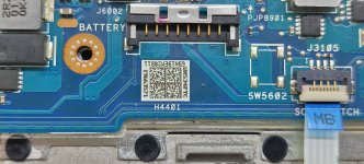

UX534FT rev2.1
Hello. After flashing the BIOS, the laptop stopped turning on, when you press the button, the red and white LED lights up, the cooler does not spin. no image
here is a copy of the old BIOS and a photo of the model. please check bios

попробуйте еще биос сверху и проверьте оборудование
Ноутбук был в порядке, он перестал включаться после записи другого BIOS. На материнской плате есть еще одна флешка BIOS 25q80, я могу прочитать ее и отправить вам дамп. Вы проверите?
