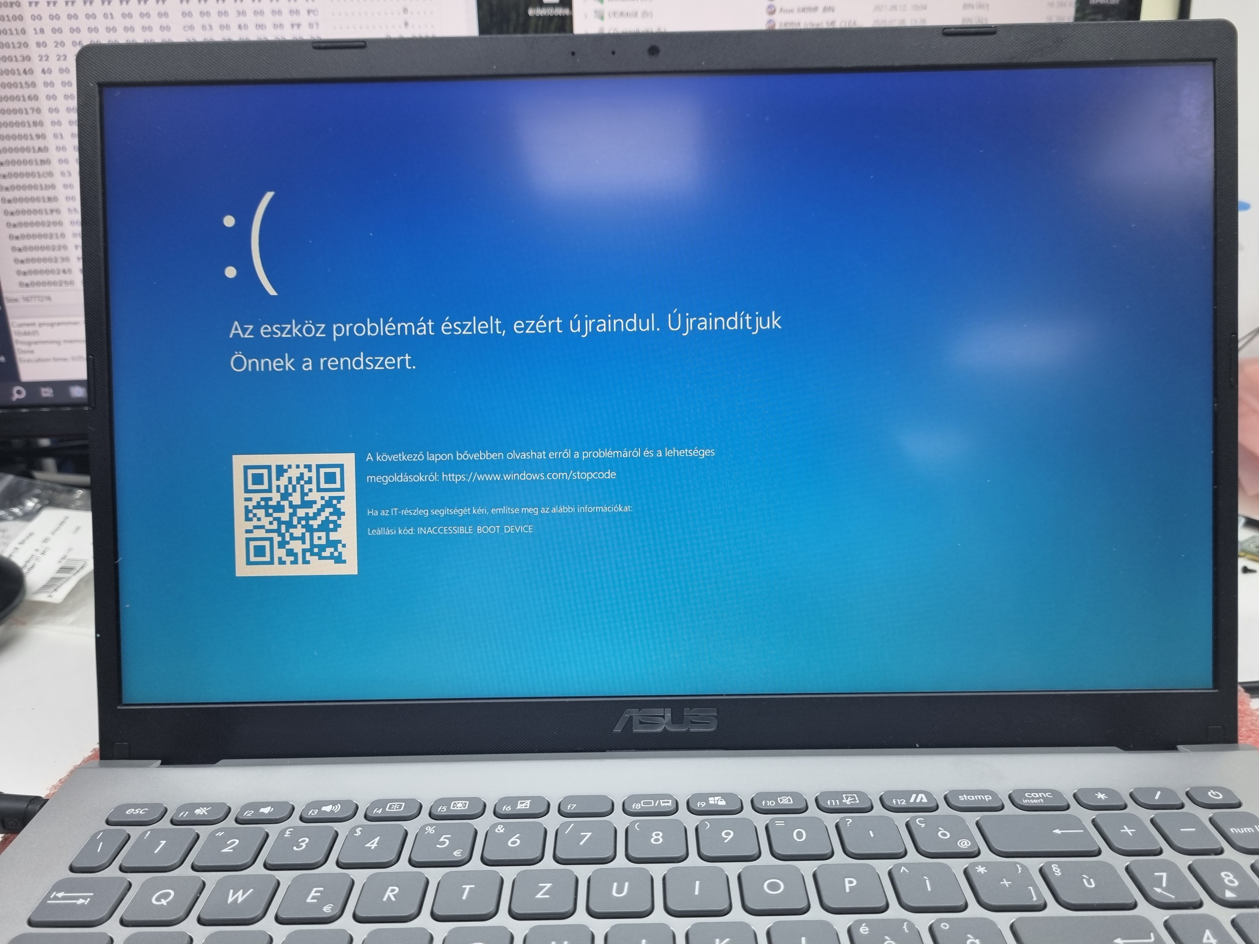

a windows normálisan működik?
hogy egy videó késői dipslay ellenőrizni
betöltődik a windows, de bekapcsolás után 1,5-2 perc kell mire megjelenik egy kép.
Újraindítás után is lassan látszik.
Kipróbáltam az ASUS X409JA R2.0.bin-t, a kép is lassú.
windows work normal ?
make one video late dipslay i check
windows loads, but after switching on it takes 1.5-2 minutes before it shows a picture.
It shows slowly even after restarting.
I tried ASUS X409JA R2.0.bin, the picture is also slow.
bbb.bin: Slow screen startup, mouse and keyboard do not work, M.2 SSD does not boot.
No definitive solution?
nincs probléma biossal
I tried all the BIOS files here on the site for the X409JA motherboard.
Where the display is fast, the SSD, keyboard and mouse do not work.
Where the screen is slow, the SSD boots, the keyboard and mouse also work.
Is there a rational explanation for this?
