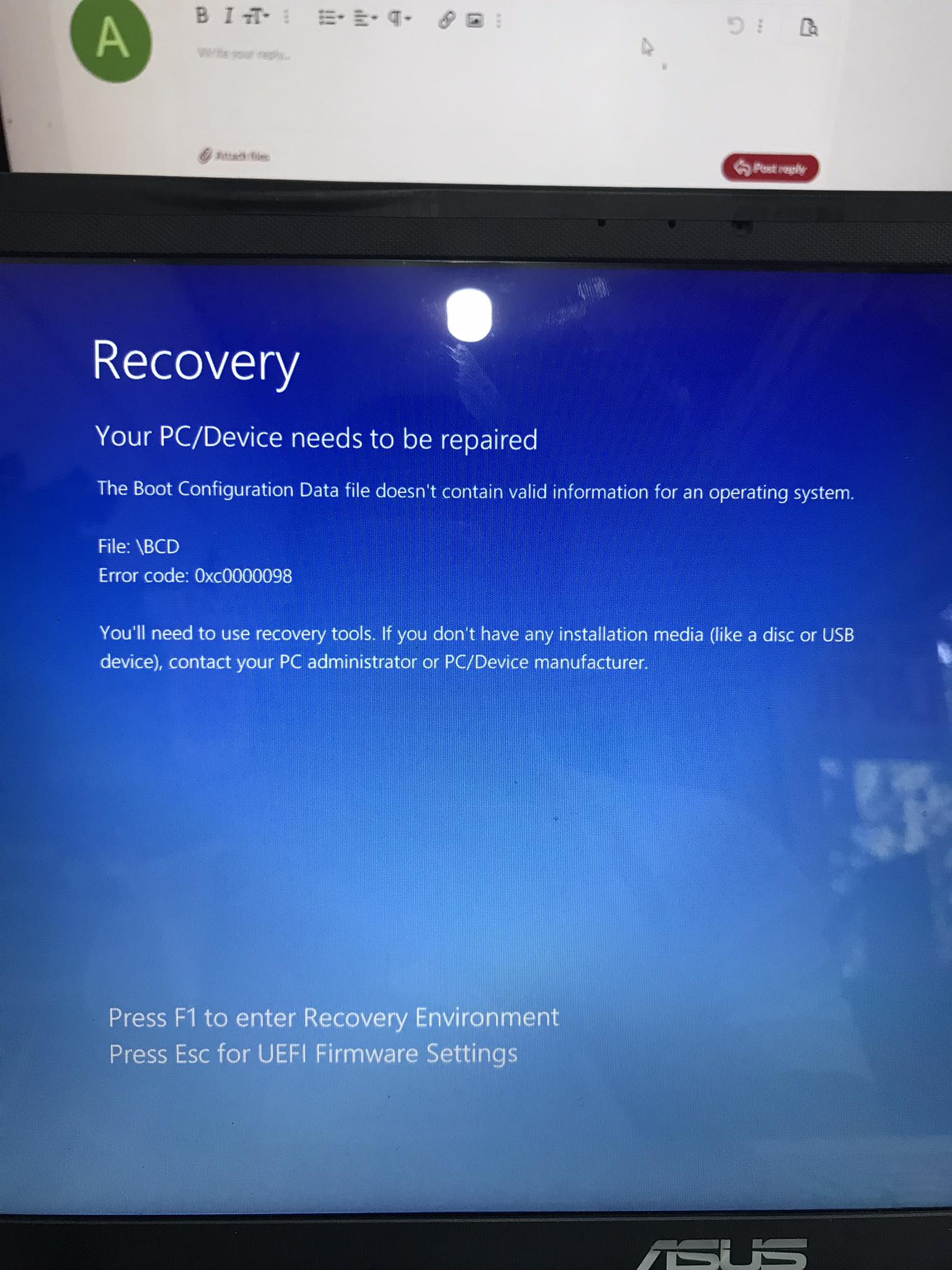

chắc khách đi sữa chỗ khác chép đế kẹp rồi, sáng chép mấy file ở trên có 1 file chạy mà không nhận fim, a có file nào e xin với
tìm model trên mấy miếng dán mà search bios cho đúng
build lại bios giúp em với ạ
cài lại rồi vẫn bị ntn ạ
ko phaỉ do windows hả?
muốn builds thì ít nhất cũng có một file khác chạy mà có lỗi cặt khác, builds là dữ lại một phần BIOS gốc chứ builds ko để sửa chính cái file đó.
KO PHẢI DO WIN A À CÀI LẠI VẪN THẾ Ạ
NẠP FILE BIOS CỦA 509JA THÌ VÀO BT NHƯNG KO DÙNG ĐC PHÍM CHUỘT A AK
ANH LẤY FILE 509LA SỬA ĐC KO ANH NHỈ?
