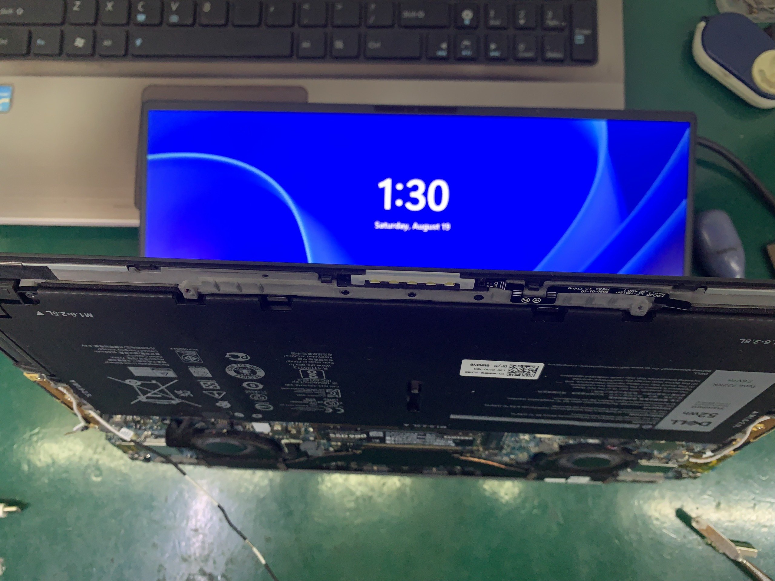

giúp em tác động mạnh phát anh ơi!!! con này em ko có tool chép câu dây cực quá huhu
builds là hết bài rồi với những lỗi này thường phải nạp bios khác khi nào nó chạy mà có lỗi vặt khác thì mới builds chứ ko phải cứ bios lỗi builds là nó fix dc :p
căng đây vậy file bạn gưi rở trên 1 là ko phải zin 2 là nó lỗi luôn rồi
với máy chạy M2 hay nvme mà nạp bios khác hay clearme nò nó không nhận
file đó là em tải trên trang Vinafix anh! máy chạy nvme anh nhé
thế builds làm gì? ông rảng quá, builds là chủ yếu để dữ lại BIOS zin chứ lấy bios khác builds thì có khác gì nạp bios khác đâu :fou: (fou) :fou: (fou)
vậy còn cách nào để cứu vãn tình thế ko anh?
