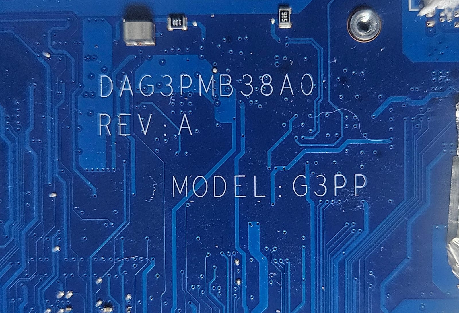

HP Victus - Solicito Clear Password y Clean ME - Board ID: BID08A3C
Ayuda para eliminar la contraseña de administrador (supervisor) y realizar la limpieza de la región ME (Clean ME / Clean Region) directamente en mi respaldo original.
Adjunto el volcado original bloqueado: victus video contraseña BID08A3C.bin

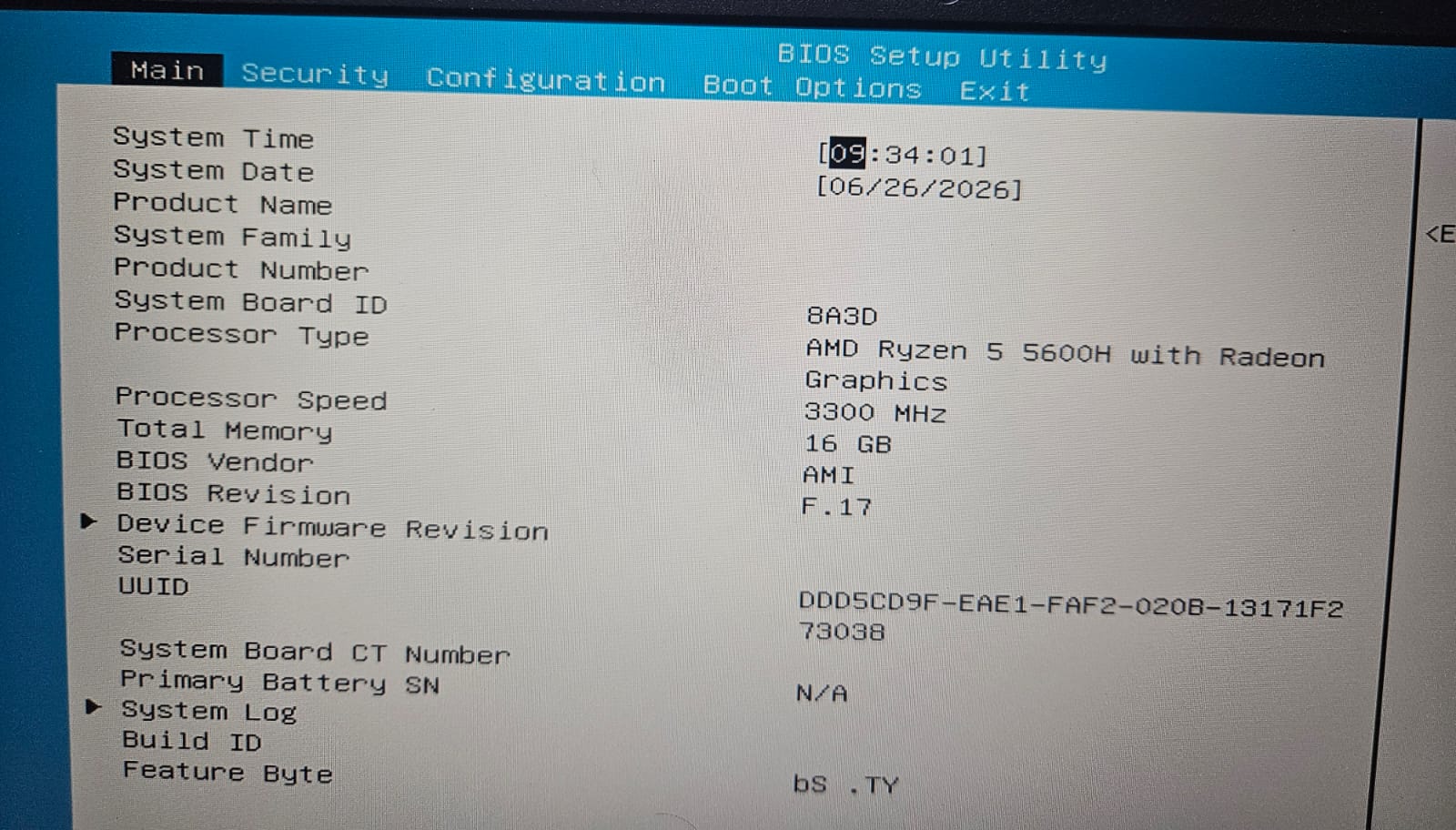

El archivo da video excelente, entra al BIOS y la contraseña quedó 100% eliminada. Sin embargo, el archivo trae configurado el Board ID 8A3D , y mi placa madre usa estrictamente el 08A3C . Debido a este desfase de ID, la placa no detecta básicamente el disco M.2 NVMe (da error 3F0). ¿Podrías cambiar el Board ID a 08A3C en este mismo binario limpio?
