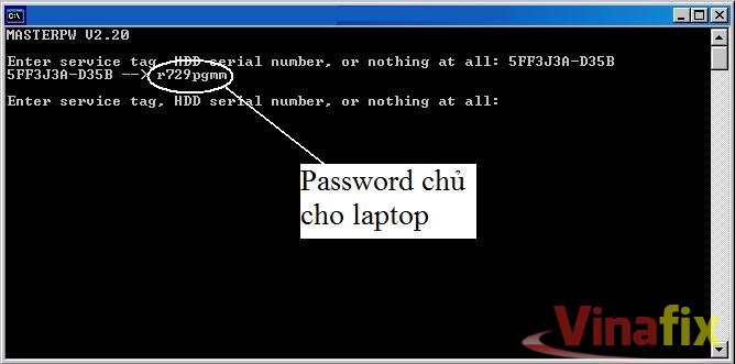

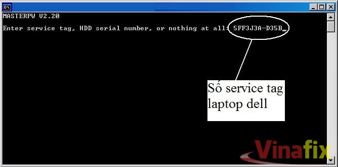

2. Open up "DellMasterPassword.EXE"
3. Then once its opened enter your service tag in all caps just like it appears on the screen.
Example of how to enter it Below:
4. Then press enter after you have entered it correctly.
5. Your password will be generated. Once it's done your password will be after the "-->"
*Example of the password "r729pgmn" Below:
6. Now enter your password on the Primary or Administrator Password Screen. Then hold down the Ctrl-key and press Enter twice

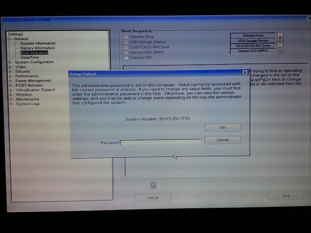

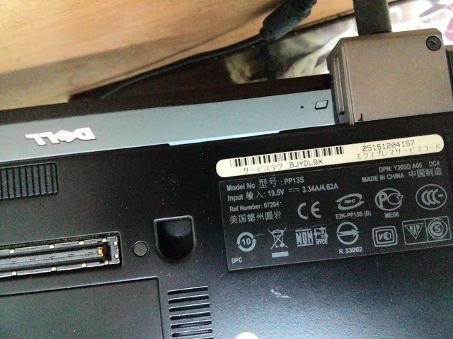

Bạn ơi bạn giúp mình phá pass con Dell E4300 được không. COn này xách tay Nhật. Servertag là : BJYDLBX. Thanks bạn
Pass này chỉ khoá CMOS thôi đúng không bạn. Nếu cần phải phá thì nạp BIOS mới hoặc thay IO là nhanh nhất, con tool phá thi mình không có.
Mình không rõ lắm. Mình vẫn dùng máy vào WIn bình thường. Chỉ có điều vào Bios thì không chỉnh setup được. Chẳng hạn chỉnh độ sáng màn nó đòi pass
