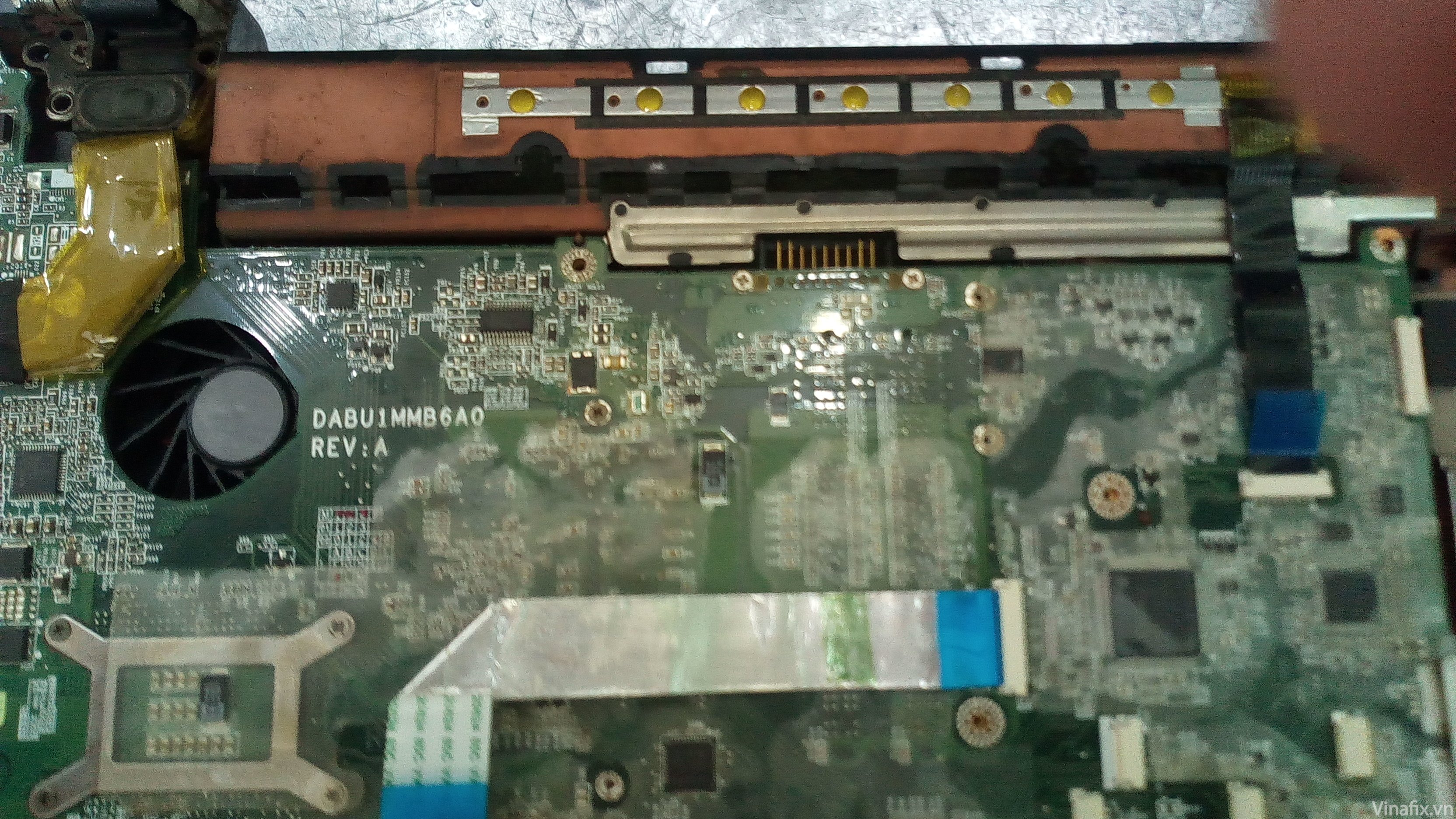

Còn file nào khác không a . E nạp file này cũng đứng dòng. Đóng lại bios zin lên hình ngay,
dòng này làm gì khó dữ vậy gửi file của nó lên xem thử. Nạp cùng 1 con ROM hay là nạp vào con khác ?
đây là file zin ạ. E thay 3 con bios rồi a . con bios khác nạp file zin của nó cũng lên hình bt. bệnh nó chỉ lên hình được 10-15s là ngắt . Ngắt xong kích lại bt. a

Khó hiểu quá a ạ. Không có file nào chạy cả. Chỉ có file zin của nó thì lên bt a . hic hic . Mà lên đc chút thì ngắt.
hic hic. a cười chi e . đang đau hết đầu đây. BIOS a gửi e có phải là tách từ bios trên trang chủ ko a.
Kể có file zin nào backup thì tốt quá. Ngát hết bv quá nhiệt rồi mà vãn ngắt hoài @@
có cả ở trên file backup không chạy mới tách đó :p
