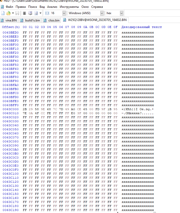

đời này phải thử bios khác xem nó chạy ok thì fix cảm ứng sau
em thử bios của anh thì logo treo lâu quá,chắc lên chậm anh ạ em nhìn đồng hồ dòng thì khả năng lên rồi,anh fix hộ em nhé ạ
vào win test cho đàng hoàng đi làm gì có chuyên nhìn đồng hồ mà phán fix bios, bạn chỉ mình đi mình fix cho :p
em test lại thì không thấy cảm ứng được,các chức năng khác bình thường anh ạ,
cảm ứng chắc chẵn là ko dc rồi
ok anh, em nạp file này cũng lên test ok rồi chỉ mỗi cảm ứng là không được anh ạ,chắc chỉ được vậy thôi đúng không anh. màn nó em test sang máy khác thì cảm ứng bình thường,
file builds mà cảm ứng cũng ko nhận thì chắc chẵn file bạn gửi không phải bios gốc
W25Q128_20230527_105341 aquancty.BIN
nếu đời này ko có BIOS gốc của máy thì cảm ứng ko fix dc.

after the firmware, the touchscreen does not work
help rebild bios
I am attaching the original bios
clear me
clearme and other bios is the cause of the touch not working, for the touch to work you need to have the original BIOS clearme does not fix the touch problem.
clsss.zip
does not work, the tablet will not be loaded,
the logo lights up, but then it does not load
what to do to make the touchscreen work?
