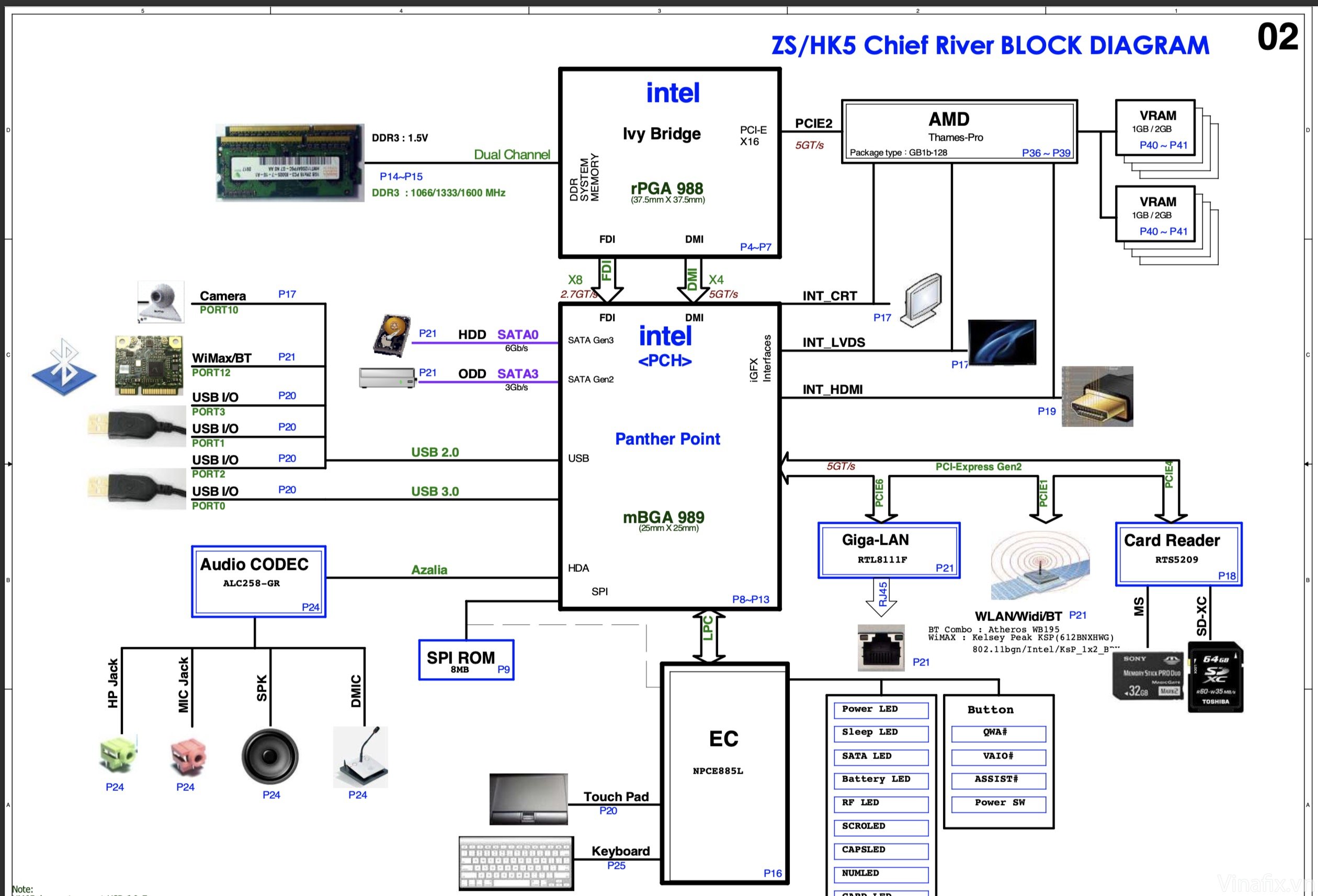

Sony Shematic, BIOS MBX-269, MBX-268, HK6, HK5 SVE151C11T
Shematic Laptop Sony MBX-269, MBX-268, DAOHK6MB6GO, HK5 SVE151C11T

vào CMOS mở ra chưa?
vào cmos rồi chỉ có legacy thôi, hình như phiên bản này là thế hệ 2, máy em là th3, phải bấm nút ASSIST thì mới vào dc, chép file hk6 của ad vô thì chỉ cần bấm nguồn rồi F2 là vô ak. mấy file khác em chưa chép mới chép file hk6 mbx-268 ak
mà nó cũng chẳng báo legacy hay uefi gì hết. ko có mục này
chịu khó thử đi giờ cúng ko nhớ nó ra làm sao nữa :p
DA0HK5MB6F0 MBX-269 REV.F sir lap auto off in 10 sec continues....tried all bios above..and CPu also
no result. pls help. intel I5, slj8e.
