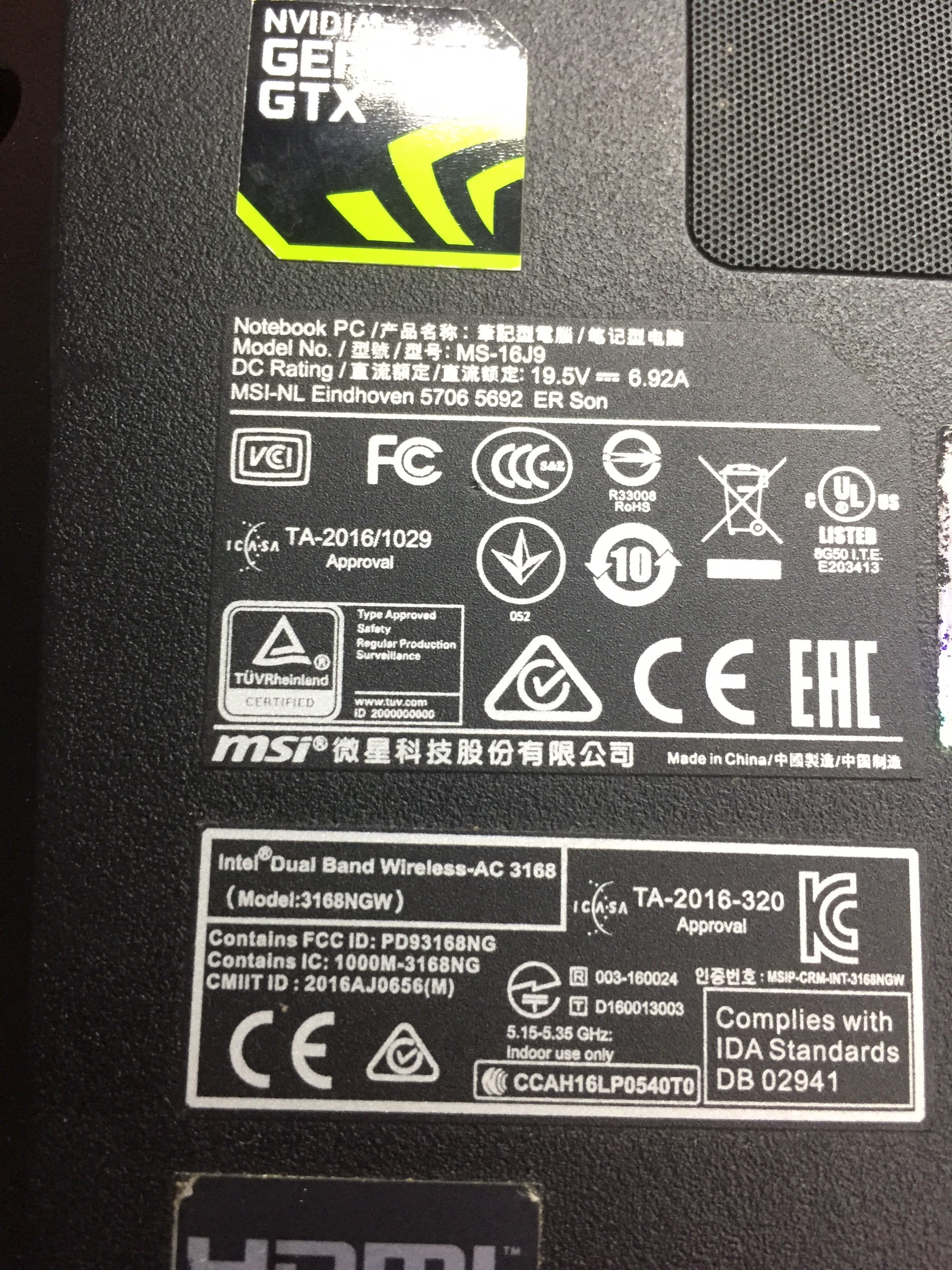

Anh có bios VGA rời con này không anh, hoặc a fix giúp em bios con này với cài driver xong vẫn cứ báo chấm than vàng.
phải có lý do chứ tự nhiên bios không lỗi này đâu trừ khi vga có vấn đề, với lại cần nạp con 8mb
Trước con này nó bị không xuất màn chỉ suất cổng DMI.
Em có nạp con này mà quên không lưu file gốc.
lỗi chấm than vàng VGA lại do file 8mb ạ
bios 8mb thì em vẫn nạp file của nó chỉ nhờ a clear thôi.
em nạp file clear của a thì vẫn lên bình thường, a có file 1mb ok nào không anh ?
file 128kb ở trên đó giống nhau 1mb nhưng thực tế chỉ có 128kb thôi nạp vô rồi backup ra thì nó hiện 1mb thôi
Vâng anh, khả năng vẫn nằm ở chỗ con bios VGA thôi. dở cái là em quên không back up file đó, chỉ back up file 8mb.
anh không có file 1mb của vga à anh, file 8mb em vẫn lưu file gốc. Chỉ không lưu file 1mb vga thôi anh :(
All kind time of days, there is this device Manager missing discrete GTX1050( N17P-G0-A1) is Replaced-to no avail, the power of the GPU is present (0.8 V) , the problem is the lack of memory power, the power of memory is responsible TPS51216, it only comes power, signal S3 is planted on the ground through rezyuk 1, the signal S5 rises, low resistance, no scheme too and there where the Shoe pinches I can not understand(
model no Schematics
