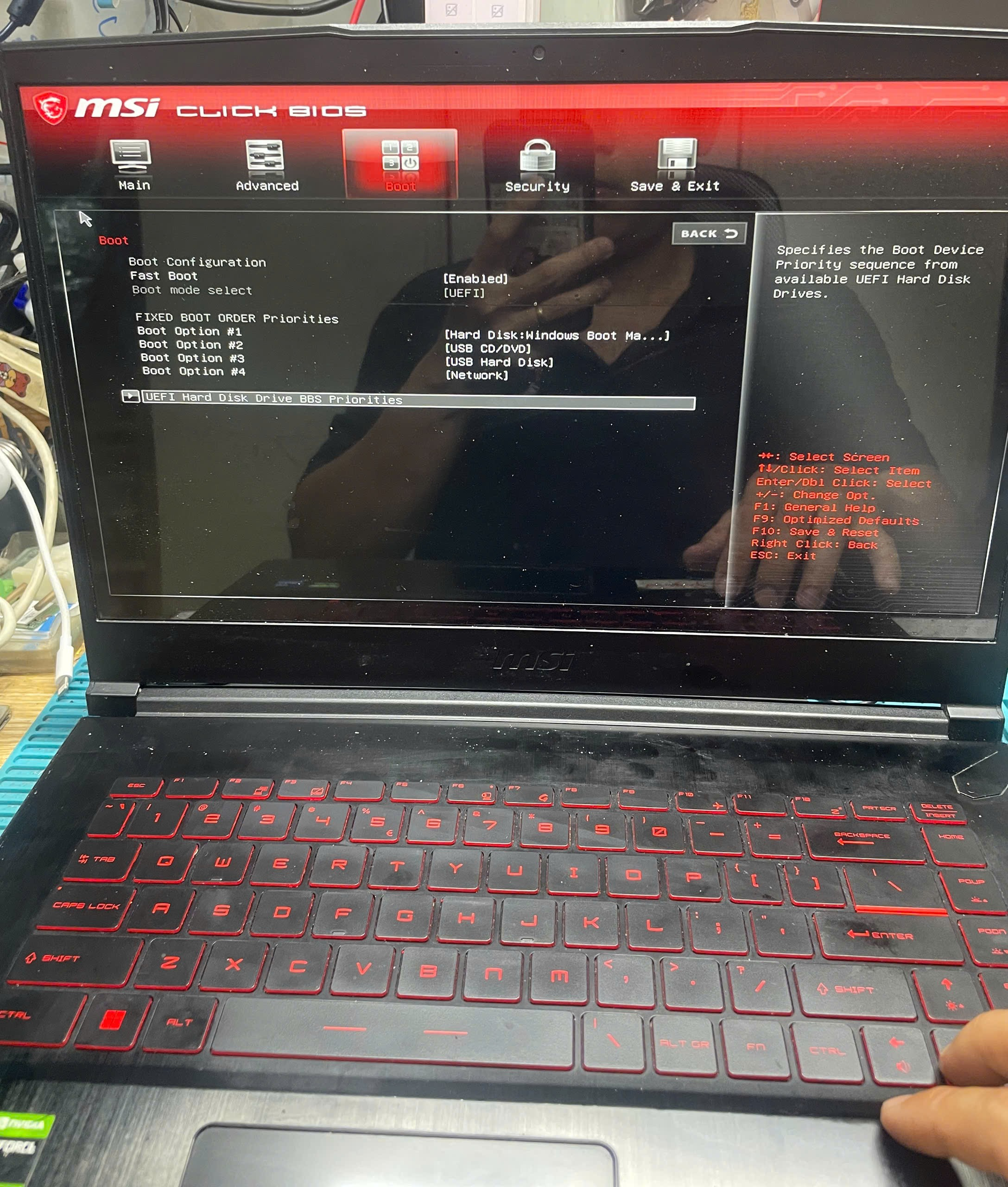

vẫn hiện thị thông tin ổ trong bios nhưng save khi boot k0 boot dc ổ vào win nó văng vô lại bios
Như vậy gọi không nhận UEFI. sao ?

lỗi k0 nhận uefi k0 phải bios chứ là gì a .....?
UEFI bạn nói là ko nhận SSD hay không thể chuyển đổi giữa chế độ UEFI và Legacy?
Với sửa BIOS không có nghĩa builds là được, builds là xong.
( Builds là gì ?, là để giữ lại một phần bios gốc chuyển sang file khác cho nó khỏi có những lỗi phát sinh như ko nhận SSD M2, audio, Lan.... )
Với điều kiện nạp BIOS khác nó phải chạy và sửa được cái lỗi hiện tại chứ cái phần dữ lại của BIOS gốc cũng lỗi luôn thì file BIOS gốc đó coi như bỏ.
Chứ bạn nghĩ cứ builds là sửa đc bios thì việc quái gì mình phải hỏi lung tung ở trên làm gì cho mất thời gian? cứ builds quang lên là xong việc của mình.
