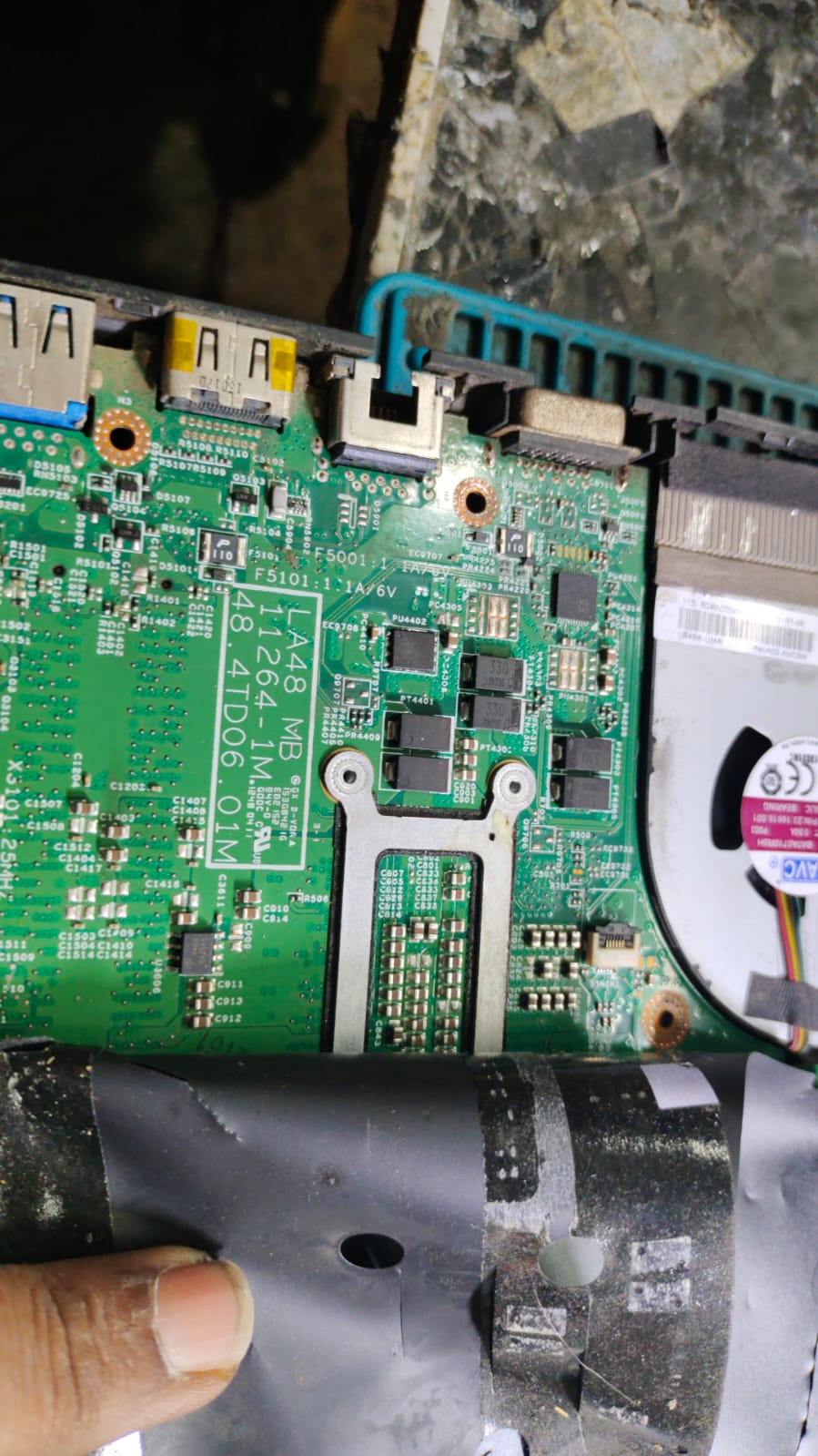

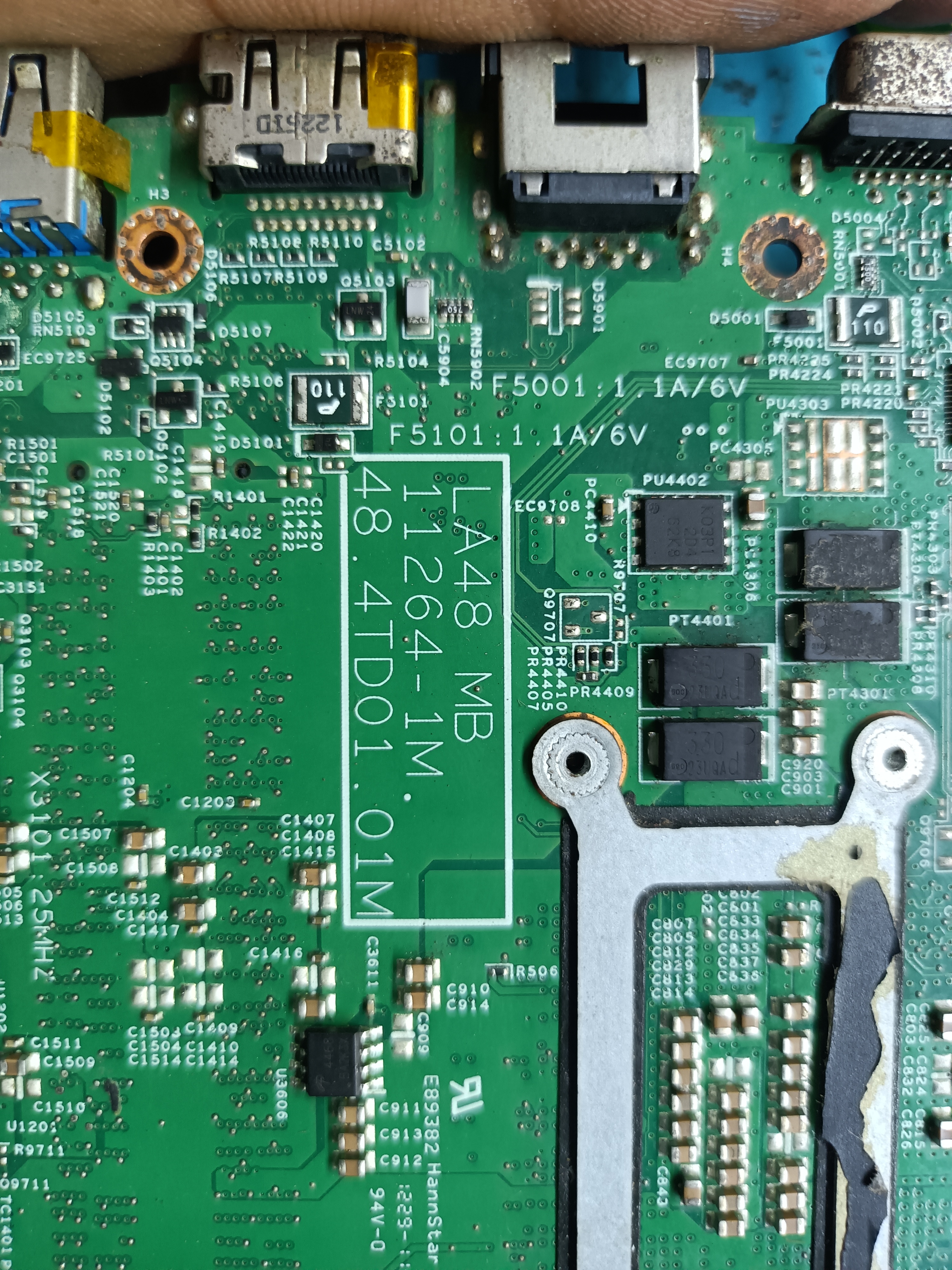

Lenovo LENOVO B480 B490 WISTRON LA48 LA480 MB 11264-1M RSD 0106
WISTRON LA48 LA480 MB 11264-1M RSD 0106 LENOVO B480 B490

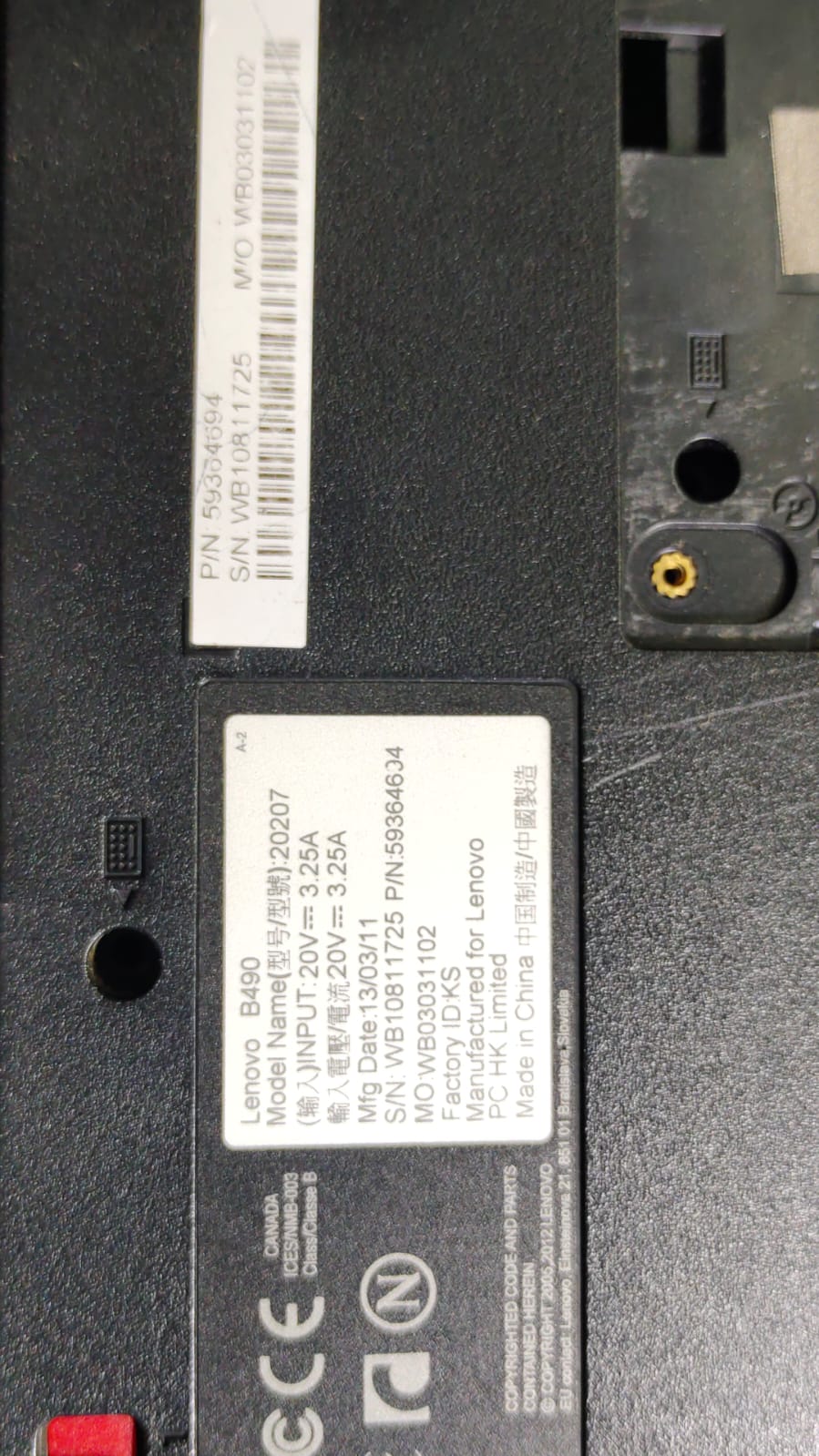

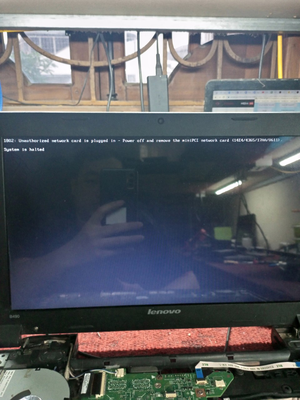

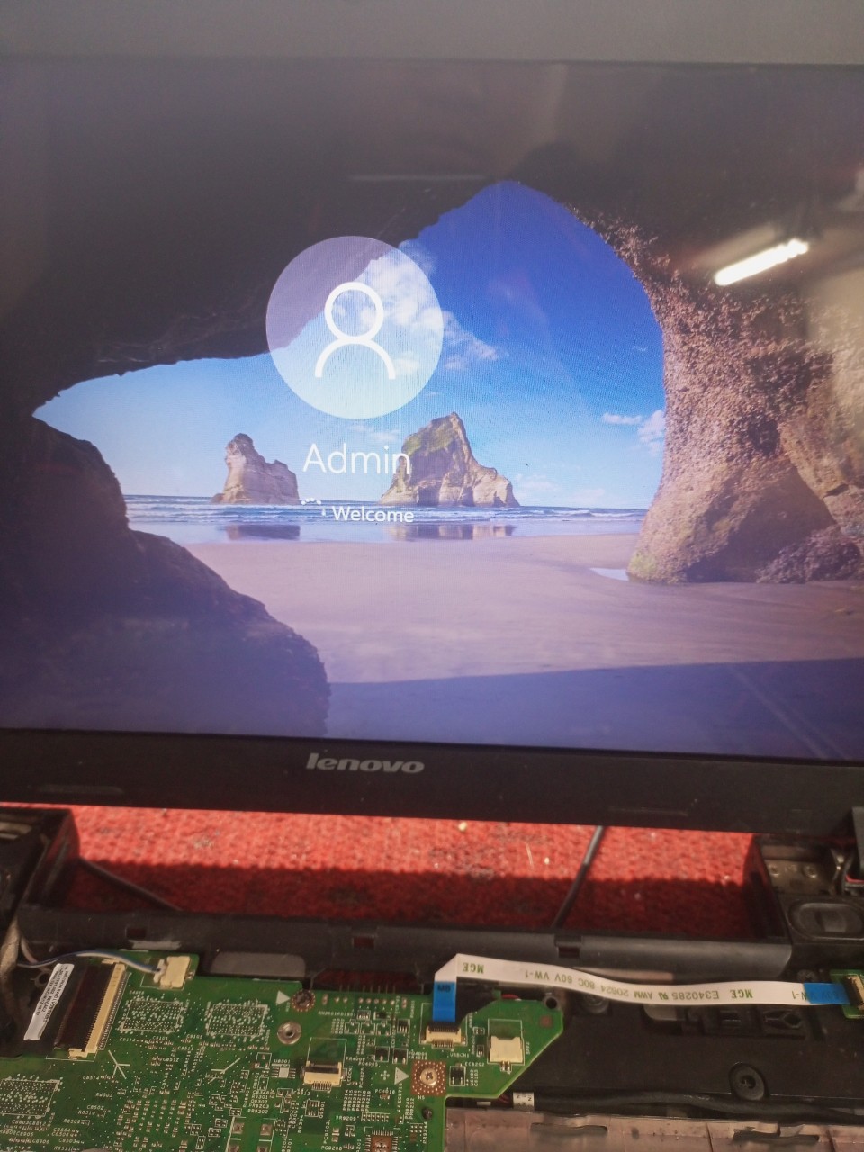

ad ơi mình có b490 này nạp mấy file trên đây ko nhận ổ cứng mà ko thấy báo lỗi wifi, có 1 file nhận ổ cứng thì báo lỗi wifi, tháo ra vào win bình thường ad xem build lại giúp cho nhận wifi với, mã này của mình có 1 con bios 8mb thôi. @ThienBui

cái này là do card wifi ko đúng của lenovo

đang cắm card gốc của nó ấy, thử mấy cái khác rồi. Với lúc đầu nạp file ko nhận ổ cứng kia thì mục boot nó chỉ có phần boot qua lan thôi cũng k báo card wifi gì cả, với mã này của mình có 1 file 8mb thôi sợ trên này toàn loại 2 bios nên nó thiếu á

nếu bạn nạp bios ko đúng thì nó chết luôn chứ làm gì có chuyển chỉ ko nhận ở đĩa
vi dụ bạn lấy file 8mb của máy chạy 2 bios mà nạp cho mấy chạy 1 BIOS 8mb thì chết chắc chứ làm gì có hình được.
mất bios gốc rồi à.

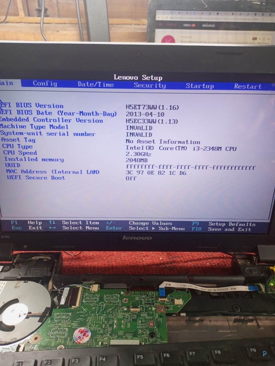

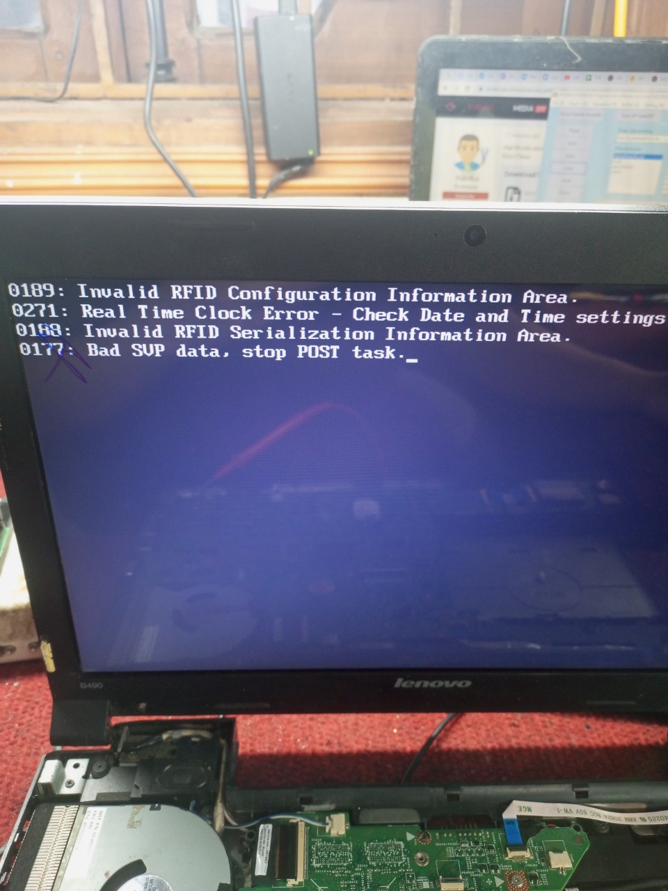

file này nhận cả wifi và ổ cứng vào win bt rồi mà lúc mới lên nó cứ kêu bíp liên tục báo 1 đống dòng gì ấy ad :v hình như do mất thông tin máy
thiêu DMI rồi
thử tool này xem
thiêu DMI rồi
thử tool này xem
hoặc trả lại bios mà lỗi hdd hay wifi
rồi update file này trong win xem
