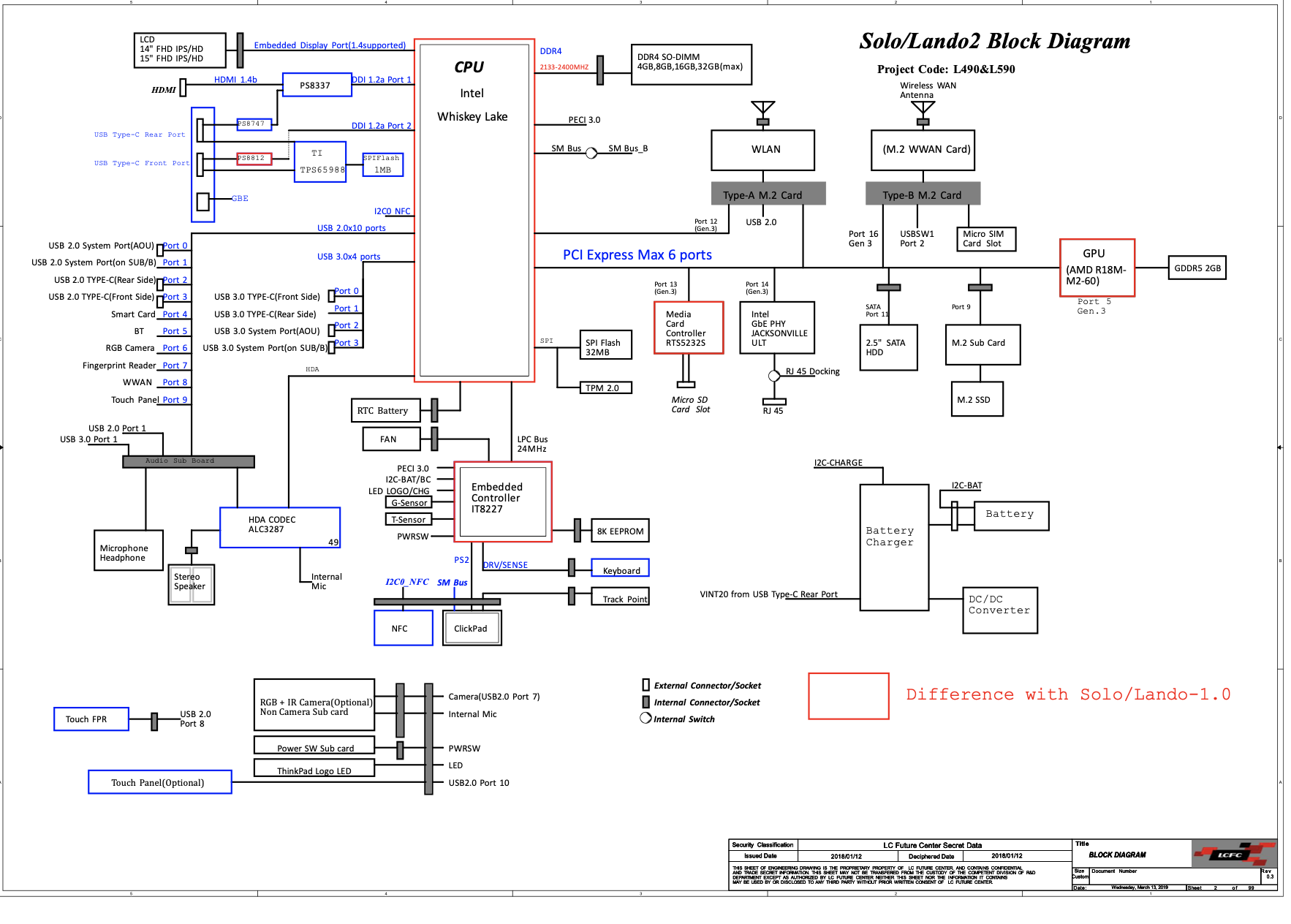

There is no response on any of the BIOSes. Please try to fix mine. There is no image.

Попробуйте другие новые BIOS и сравните.
Я попробовал, но на других версиях BIOS, упомянутых в этой теме, кнопка питания не реагирует. На моём BIOS система запускается, загорается клавиша Caps Lock, а статическое энергопотребление составляет 0,5 А. Я отправил вам этот дамп после того, как вы исправили проблему. Кнопка питания загорается на 2-3 секунды, а затем гаснет, при этом нестатическое энергопотребление снижается до 0,1 А.
