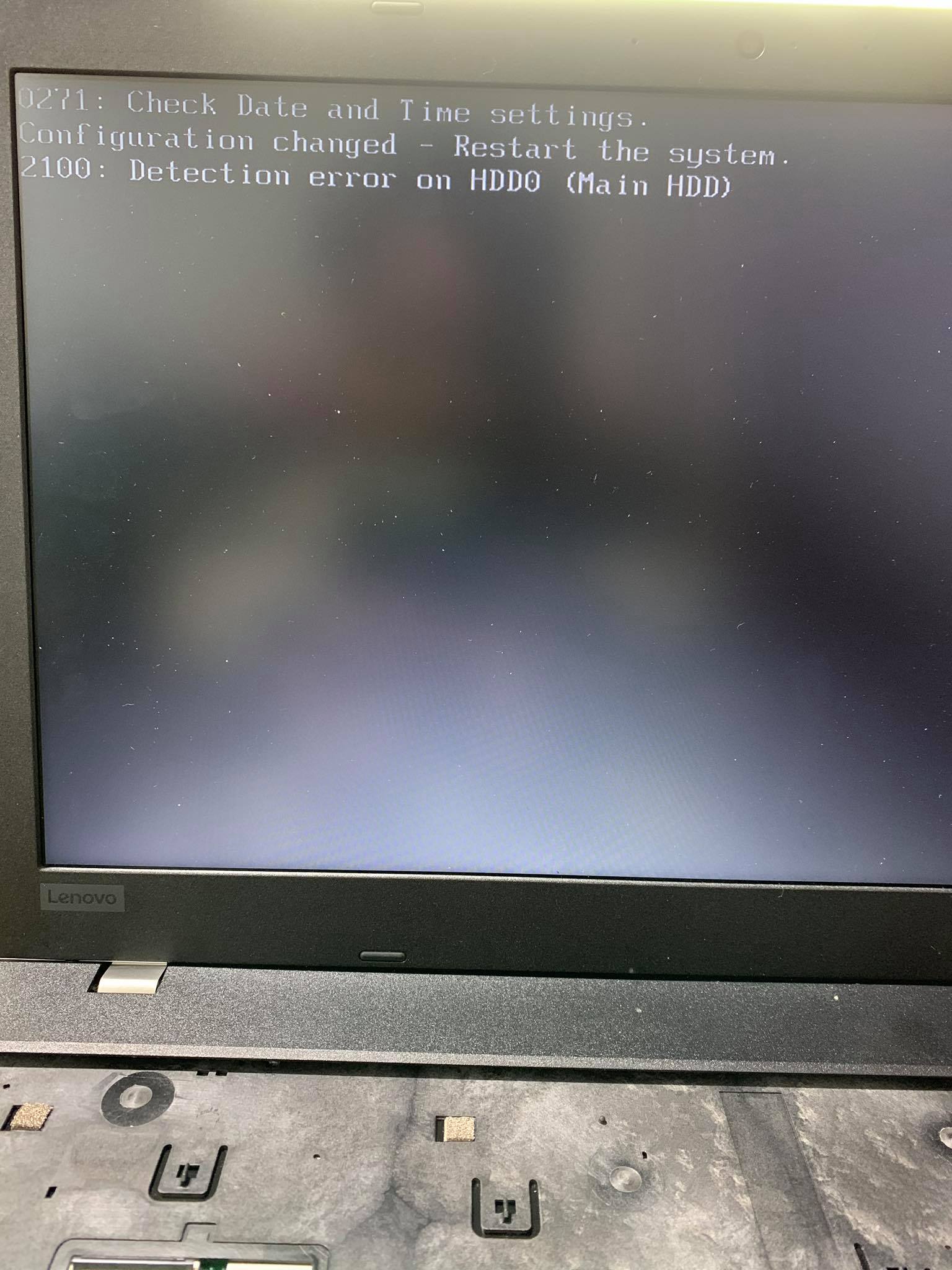

ko có HDD nó có báo không ?
phần cứng có thay đổi gì chưa
con này có ổ đĩa PCIe ko
Phần cứng chưa thay đổi gì cả
Ko có ổ PCI
Em tháoHDD ra thì ko báo lỗi HDD nữa nhưng vẫn bị sập
Em có 2 con để anh so xem nè
1 con bật lên 5s sập nhưng nhận HDD
1 con ko sập nhưng lại ko nhận HDD
ko sap nhung bao loi HDD.bin
Ko có ổ PCI
cùng model nhưng 2 BIOS khác nhau chắc ko phải ZIN, thử BIOS khác mã cũng y thế thì ko phải BIOS.
2 con bên trên là em tải về nạp vào test thôi
Còn con gốc là con zin ạ, chỉ bị bật sập thôi.
Con gốc bật sập chắc chắn là bị bios rồi vì nạp con khác vào ko bị bật sập nhưng toàn bộ đều ko nhận HDD
Con gốc của em vẫn nhận HDD nhưng bị sập anh xem sửa lại cho em con gốc với
Con anh sửa hôm qua vẫn bị sập mà còn bị thêm ko nhận HDD
Em đang cần anh xem giúp em với.
