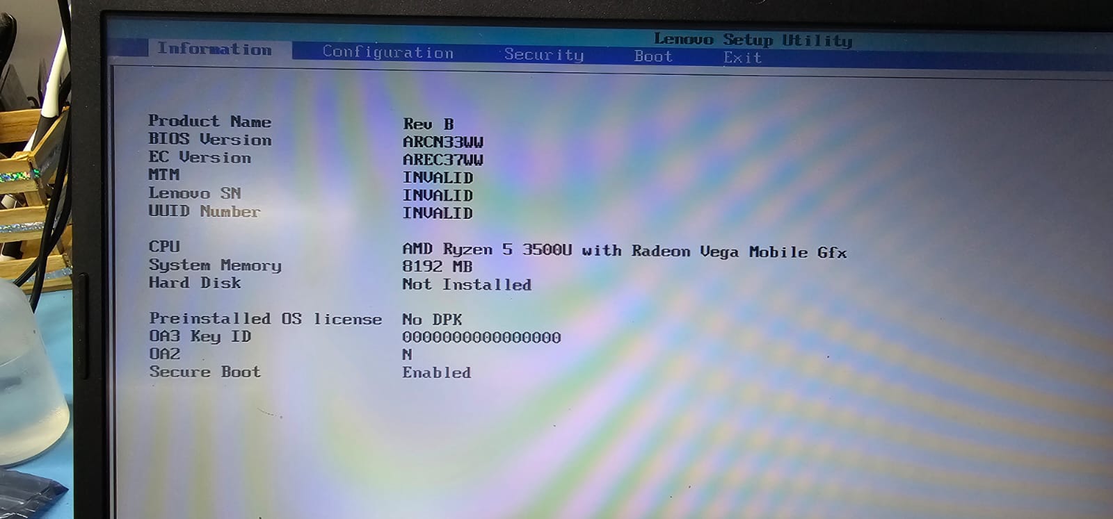

El equipo me llego sin memoria SPI ROM para el BIOS, es decir, le quitaron el IC, se puse uno compatible y le cargue el .BIN del post, el equipo enciende pero no deja de hacer beep, que necesita?

En la cubierta del equipo dice
LENOVO IDEAPAD L340-15API
MODEL NAME 81LW
SN PF1WEW3V MTM 81LW003YLM
MfG Date 2020/09/17 Factory ID JVHFC1
MO PF9XB0917076

attach file bios you need add info this
Understand ???
AMD has nothing to check with BIOS, you need to try another BIOS if you want
El problema es que cuando le pregunte por qué la falla, me respondió que era por el serial, me pidió el pago y se le realizó, ahora me comenta que cheque con otro BIOS.
Hola, el BIOS que use, y ya probe varios, inician y enciende la laptop, pero me comento que la falla es por el serial, ya le mande la informacion, espero lo pueda editar, le mando la captura
add s/n need buy patch 22$
