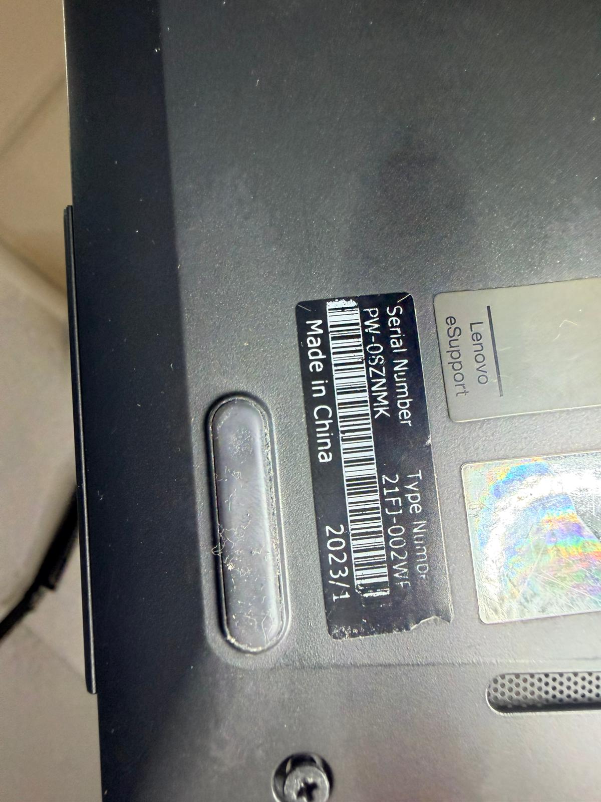

sao tùm lum thế:
thứ nhấn tên IC là 256 thì bios phải là 64MB
thứ 2 s/n này tìm không có trong lenovo PW-07RYMH
cuối cùng có đúng model
L13 YOGA GEN 4 LENOVOLFR 2 AMD SVT MB 223002-1 không ???
với việc bạn backup sai 64mb thành 32mb giờ laptop còn chạy không ?????
sao tùm lum thế:
cuối cùng có đúng model L13 YOGA GEN 4 LENOVOLFR 2 AMD SVT MB 223002-1 không ???
máy có 2 flie, 1 flie 16mb, 1 flie 32mb, đã nạp thử 2 file khác k chạy rồi, nạp lại 2 flie cũ chạy bth, đúng room đúng mb rồi, đúng model máy rồi a
