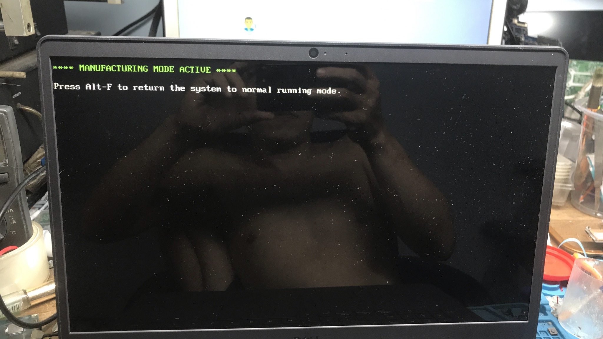

hola me puedes ayudar con esta falla, el equipo no tiene audio , ya se cambio el controlador, pero a veces detecta el audio y funciona correctamente, luego se le manda a reiniciar, me indica que no tiene instalado, el audio, despues de reiniciar varias veces vuelve el audio y trabaja normal hasta que le vuelvo a reiniciar y vuelve el problema, se probo cambiando disco , instalando sistema operativo de cero, pero la falla persite porvafor me puedes ayudar reconstruyendo el BIOS
MODELO: VOSTRO 3400
ST: 1PYTQM3
MAIN: LA-K034P REV 1.0 A00
PROCESADOR: INTEL COREI5 12GH // NO TIENE GPU
MODELO: VOSTRO 3400
ST: 1PYTQM3
Need to try another BIOS to compare, these errors are very rare due to bios
Es necesario probar con otro BIOS para comparar; estos errores son muy raros debido al BIOS
ya he comparado con varios archivos, pero algunos me salen en modo de fabrica, y realizando el comando que indican ATL+F no se guarda la configuracion y tampoco reconoce el m.2 nvme, por eso pido tu ayuda con el bios original ver si hay manera de volver a recontruir para que funcione
You can keep the 8mb file and only program the 16mb file
