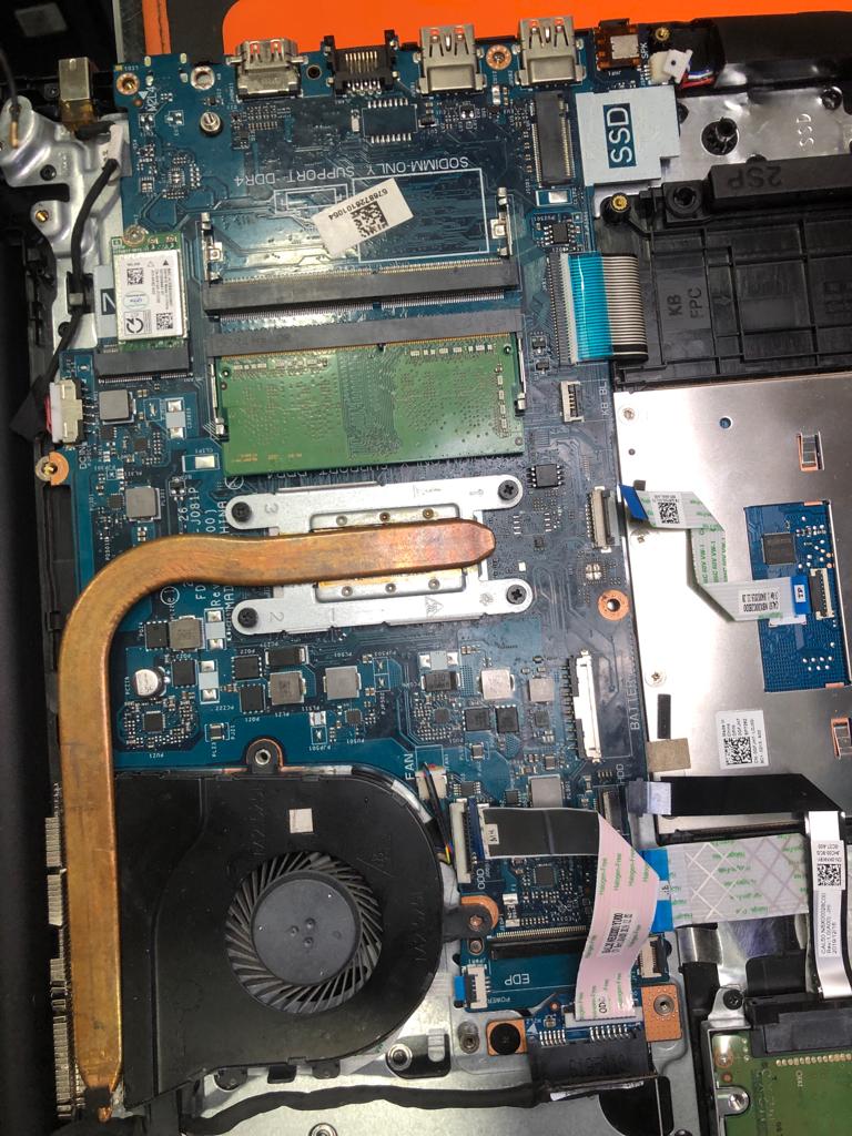

hola buena tarde, tenemos un caso particular en el que nos llega un portatil sin los integrados de Bios por el squematic nos dimos cuenta que llevaba una bios de 8Kb y una de 16 Kb, descargamos los finware de la bios de esta pagina para programar unos integrados nuevos, el portatil prende y da video pero el fan acelera al maximo,es lento, se demora en dar video y otros errores, requerimos de su colaboracion, nos pueda ayudar, gracias
you can try 8mb clearme
