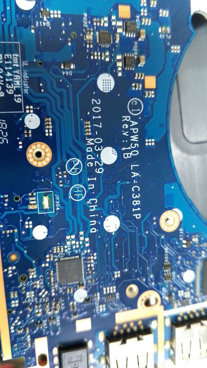

Witam, czy mogę pisać po Polsku ?
Mój Zbook 17 G3 ma czarny ekran, szumią wiatraki,
następnie włącza się CapsLock i tak w kółko, co 15 sekund .
Weszliśmy do BIOS-y tutaj, aby przejść przez technikę, ale nie ma dobrych owoców
.Proszę o pomoc, może da się jeszcze zapewnić tego laptopa.
Programowanie zakończone, poniżej LOG z programatora
Programmer for MCU, AVR, SPI FLASH/EEPROM, I2C, Microwire, 2.2.0.8 (2021-06-23)
chiplist.dat Version: 2021-05-31
<<W25Q128FV [3.3V]>>
Current programmer: CH341a
17:49:39
Reading memory... Main Memory
Done
Success
Execution time: 00:02:39.425
CRC32 = 0x53E52345
17:53:04
Erasing memory...
Success
Execution time: 00:00:40.533
17:54:43
Erasure control...
Success
Execution time: 00:02:36.141
Done
CRC32 = 0xA918F750
17:59:02
Programming memory(verifying)... Main Memory
Success
Execution time: 00:12:38.501
