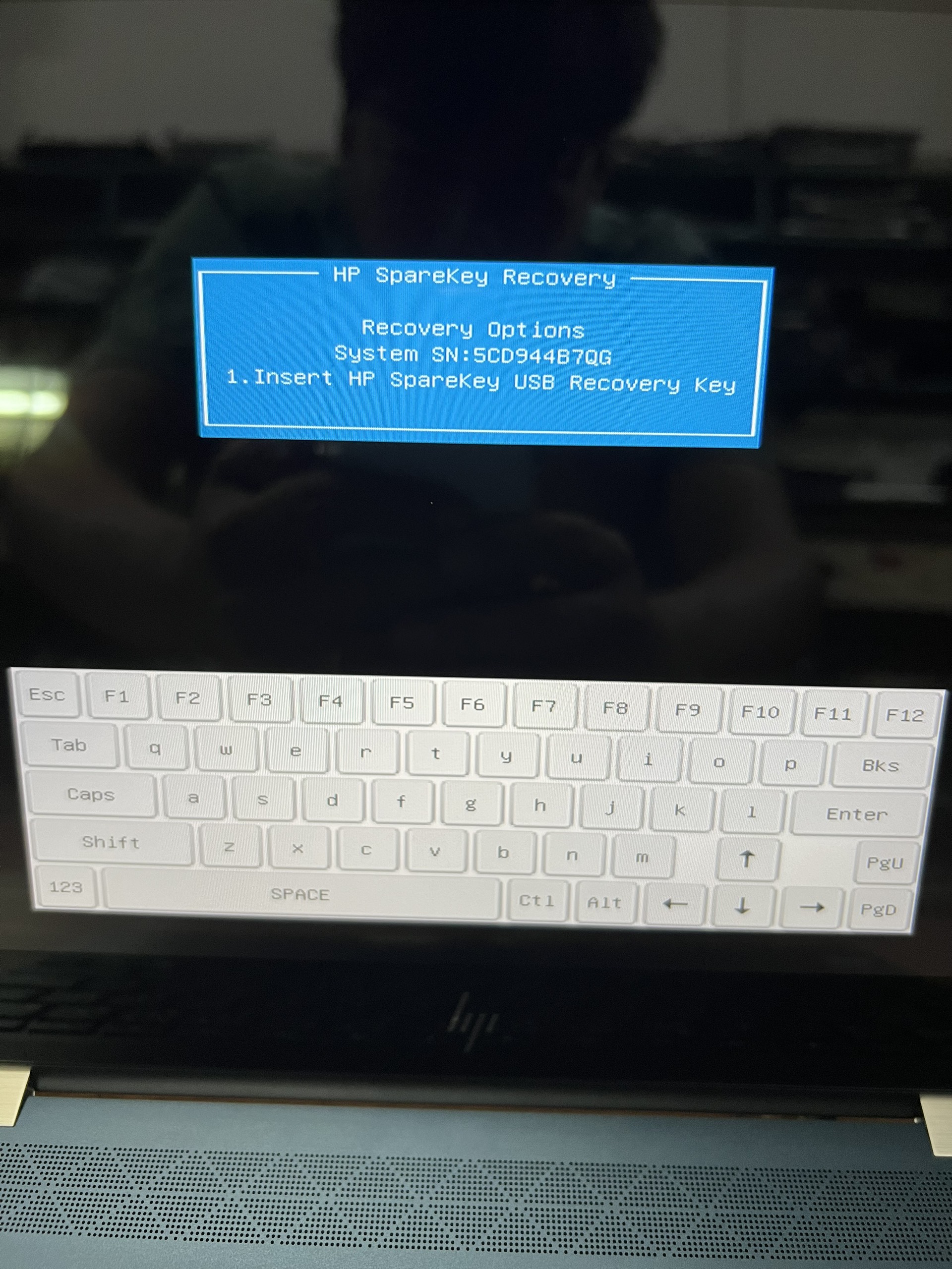

please fix my bios. The laptop turns on, displays an image, but the fans do not work. I checked them under the service power supply, they are functional, I updated the BIOS from the manufacturer's website, they even turned on during the update, but then they do not work, I think it is the BIOS's fault
HP x360 spectre 13-ap0xxx convertible
MB: da0x36mbac1 rev c
have display or not ?I see a difference in the BIOS from you, the fans start when the laptop is turned on, but then they turn off when entering the system and no longer work, I checked on a new system.
Do you have any idea what's wrong?

nạp lại file này xem còn chạy ko đãAd thử unpass trên file này giúp mình nhé. File trên mình đã nạp nhung bật ngắt liên tục ko lên hình. Mình đã lấy file gốc đọc trên máy nạp rom khác, ad thử giúp mình lần nữa. Cảm ơn Ad nhiều
bios gôc mình để riêng,lấy con khac nạp cho an toàn mà. Hiện tại hàn lại bios gốc vẫn lên hinhnạp lại file này xem còn chạy ko đã
Hp 13-ap password.BIN
khôn như ông nó không có hình là đúng rồibios gôc mình để riêng,lấy con khac nạp cho an toàn mà. Hiện tại hàn lại bios gốc vẫn lên hinh
Cảm ơn Ad ,đã phát hiện sai ở đâu. do mình chọn device sai( winbond 128jv chọn thành 128bv) nên có thể lỗi ở đó. Bạn unpass giúp mình file ở dưới nhé. Xin lỗi vì làm mất thời gian của bạnkhôn như ông nó không có hình là đúng rồi
ông thử lấy chính cái file gốc đó nạp vào còn bios khác xem nó có chạy trước khi gửi cho tôi unlock không ?
ko liên quan gì nếu ông vẫn muốn nạp trên con chip khác thì hãy nạp chính cái locks đó khi nào nó chạy ok thì hãy unlockCảm ơn Ad ,đã phát hiện sai ở đâu. do mình chọn device sai( winbond 128jv chọn thành 128bv) nên có thể lỗi ở đó. Bạn unpass giúp mình file ở dưới nhé. Xin lỗi vì làm mất thời gian của bạn
cai file nay minh nap tren bios khác lắp vao máy chạy ok rồiCảm ơn Ad ,đã phát hiện sai ở đâu. do mình chọn device sai( winbond 128jv chọn thành 128bv) nên có thể lỗi ở đó. Bạn unpass giúp mình file ở dưới nhé. Xin lỗi vì làm mất thời gian của bạn
