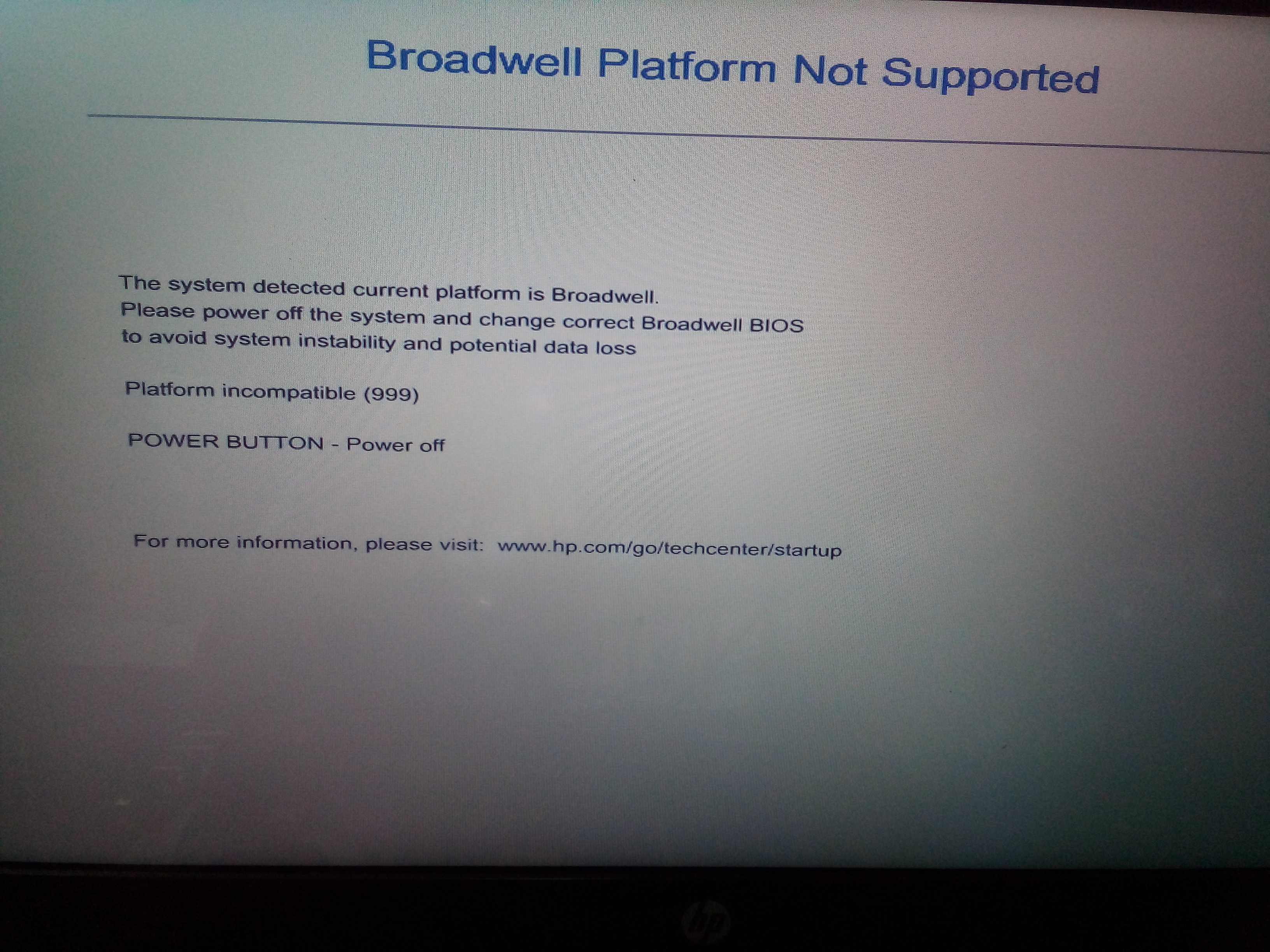

BIOS BID M74
M74 for gen 4th,
M73 for gen 5th Please use right bios
M73 cho CPU 5th M74 cho 4th
kt CPU nạp đúng đời bios
ad xem bios zin cua may kg hoat dong kick len tat lien , toi nghi bios nay da chep lai rui ,con bios ad m73 giong nhu bios zin kick ngat loi con bios m74 kick dc kg len hinh ,

BIOS M74
con bios nay thi len bao loi

nó chạy CPU 5th mà ông cứ nạp BIOS sử dụng CPU thế hệ thư 4th thì nó báo lỗi là đúng rồi chứ nói gì nữa.
ok tk ad , t da kiem flie bios cua nguoi khac ad da clme chay ok. con file bios cua ad co mot so file kg chay dc. cam on da htro tk ad
