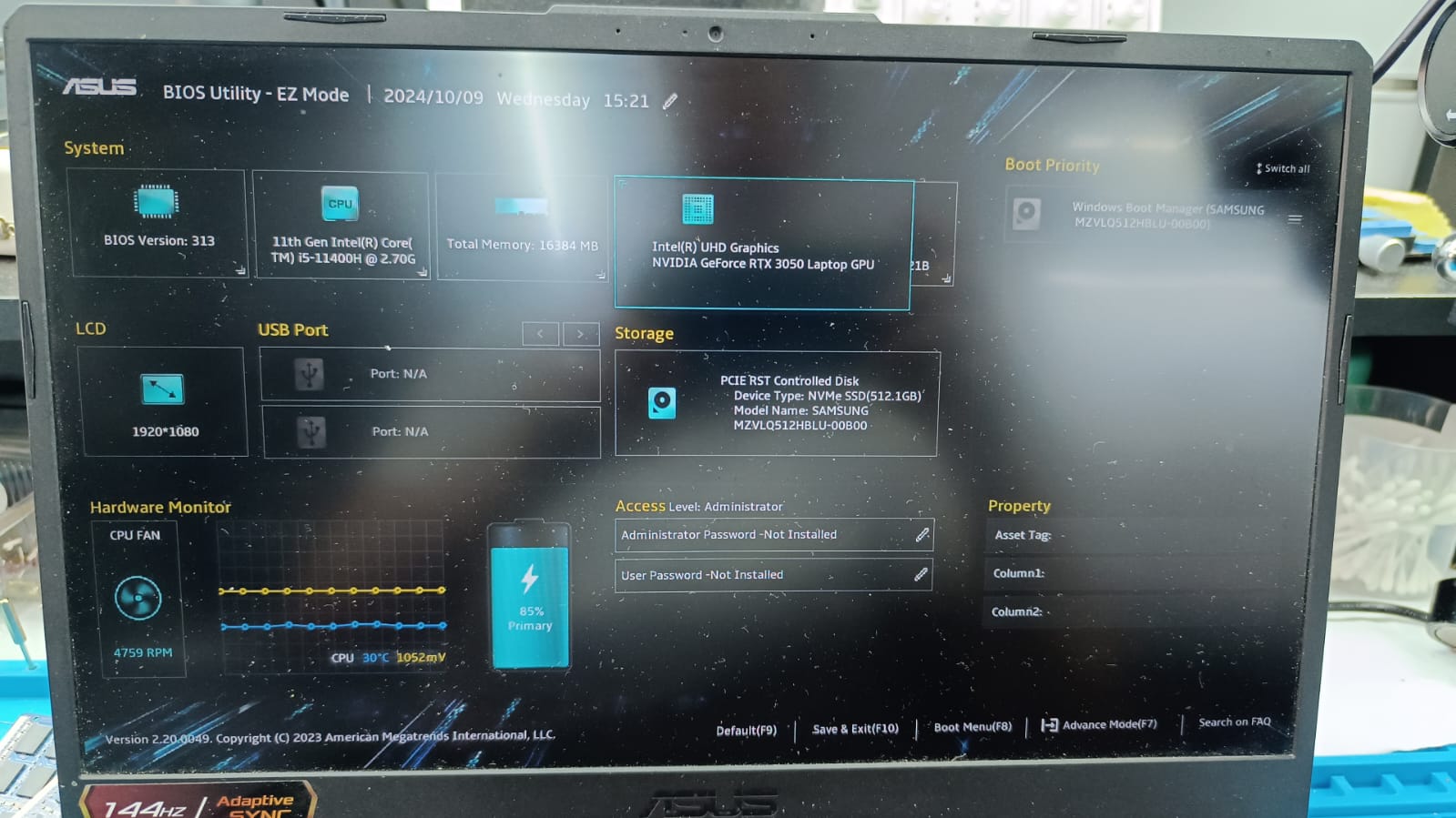

bios gốc bị cái gì ?
nếu chạy M2 mà nạo bios khác hay cls là nó không nhận đâu
nếu ko cong bios gốc thì mua patch 700k mới fix đc M2

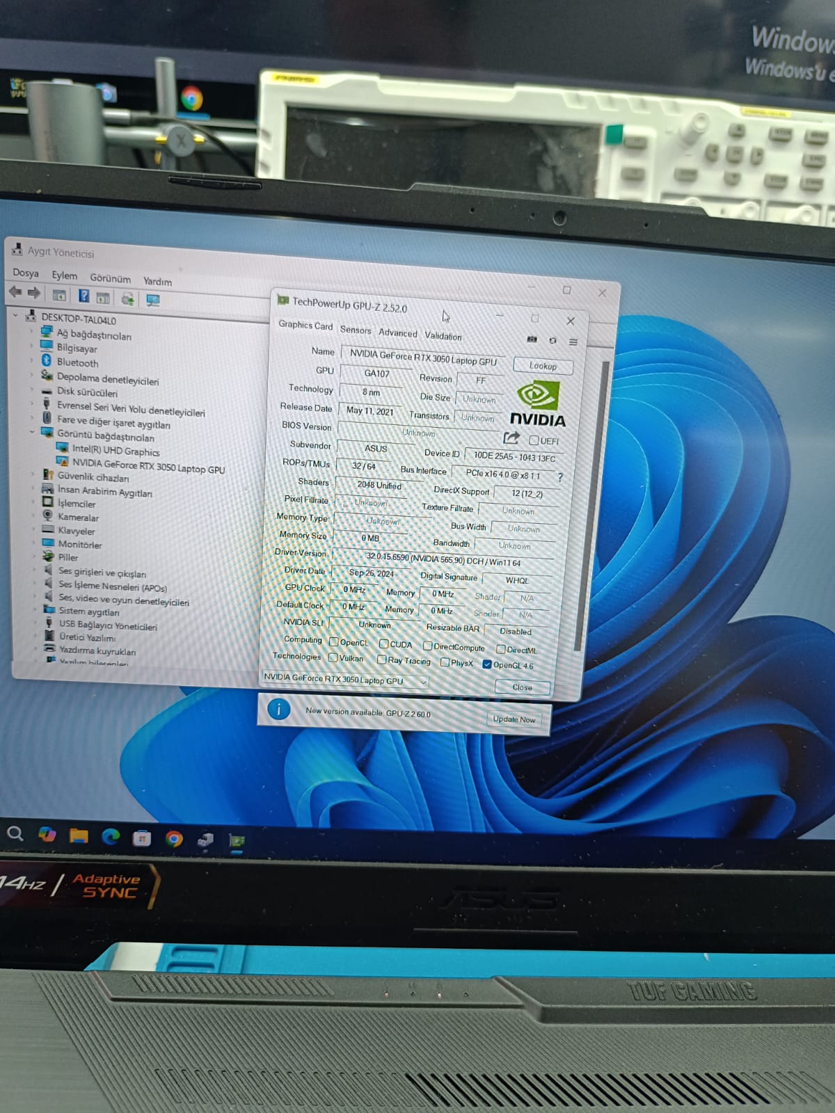

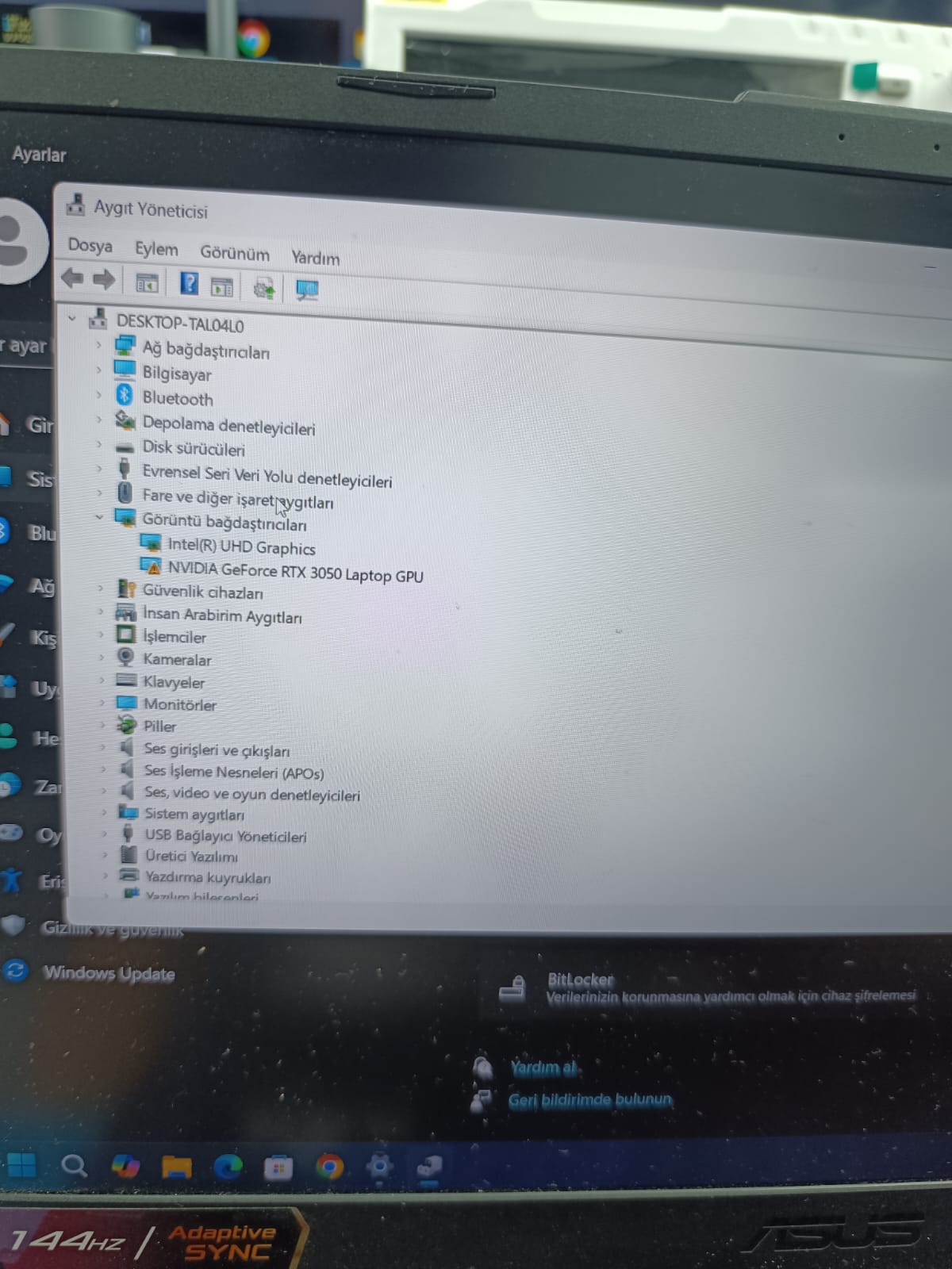

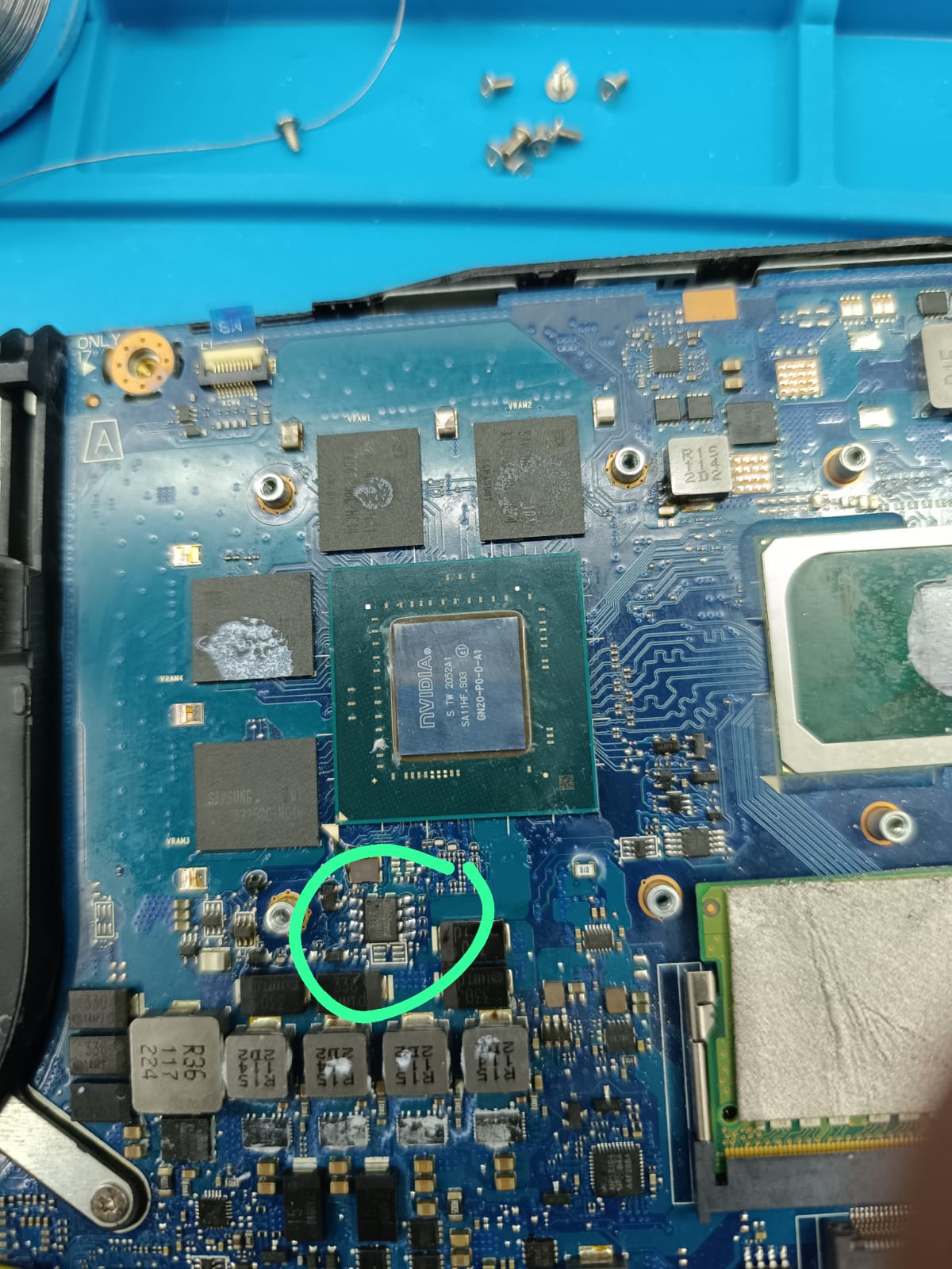

máy bị chấm thang vàng driver card rời ấy anh, hk biết phải bios hk nữa...
tại bios khác hk nhận ổ cứng nên em hk test đc cái card.
