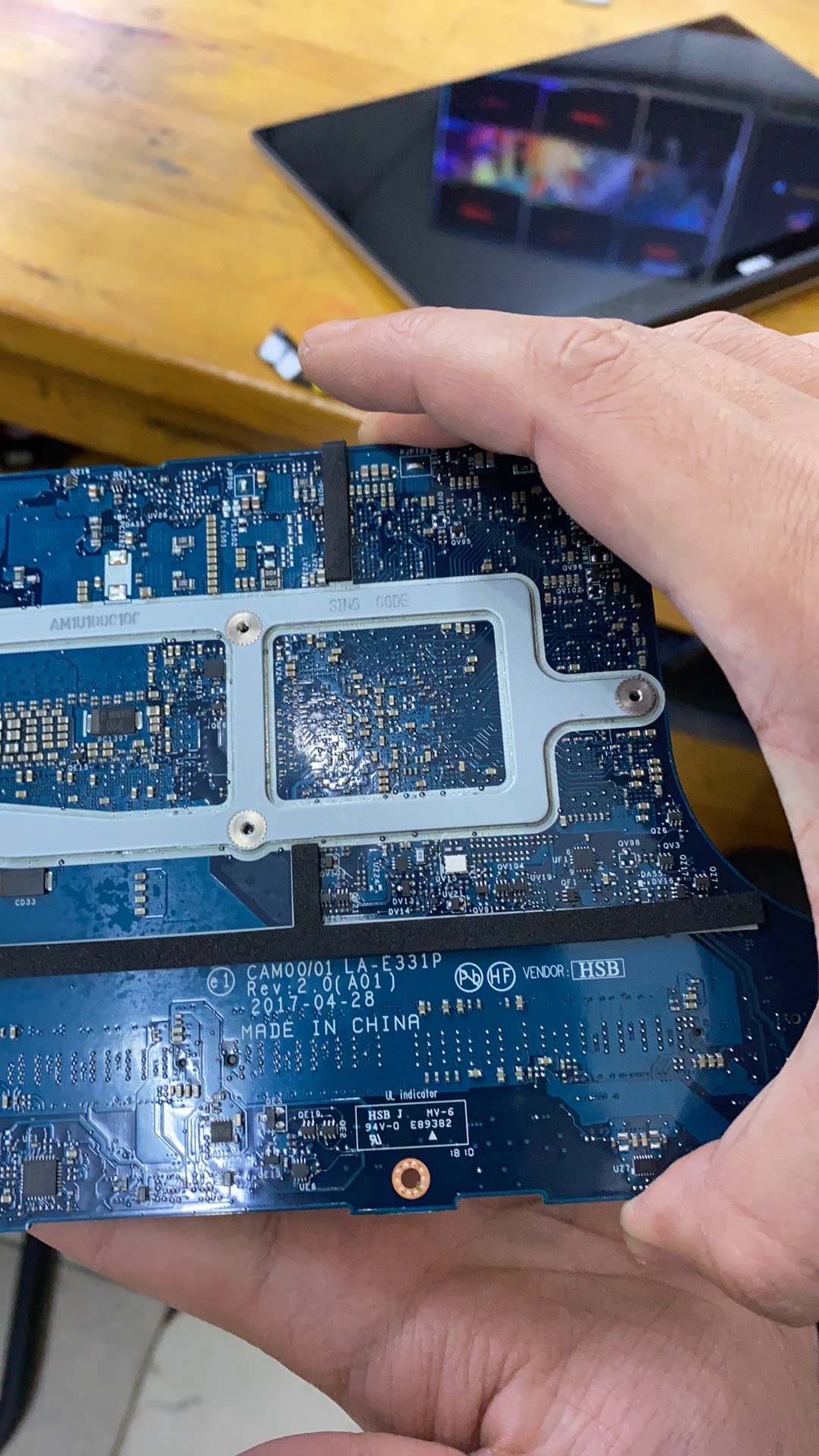

j un dell xps I7 génération 7em PROBLEM AFFAICHAGE
le cod de la carte simple et de: / CAM00 / 01 LA-E331P rev; 1.0 / A00
aid de moi
