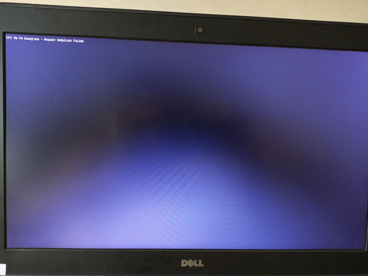

nó bị gì ấy chứ clear me rồi sao chậm dc
chipset CPU còn xin hãy thay rồi ?
chipset zin ad ơi, 1 số file nạp ko bị báo cái lỗi (a7)me gì gì kia nhưng mà lên vẫn chậm khoảng 30s mới xuất hình, mà file nào báo lỗi me thì còn bị thêm treo logo khoảng 15s rồi hiện cái dòng lỗi kia. Cái file đầu tiên mình gửi nhờ clear me là chạy ngon mỗi tội lên chậm nhưng clear xong thì cứ kích lên dòng 0.15 là ngắt.
