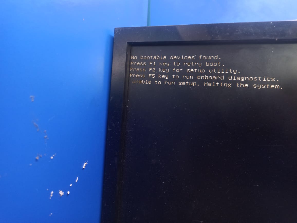

Chạy bình thường, nhưng LAN ko nhận. Trong phần LOW MAC Address hiện FF=FF=FF=FF=FF=FF. A Thiện fix được ko? Bios zin 100%
BIOS zin mà ko có địa chỉ MAC à, lấy file backup ở trên nạp đi
