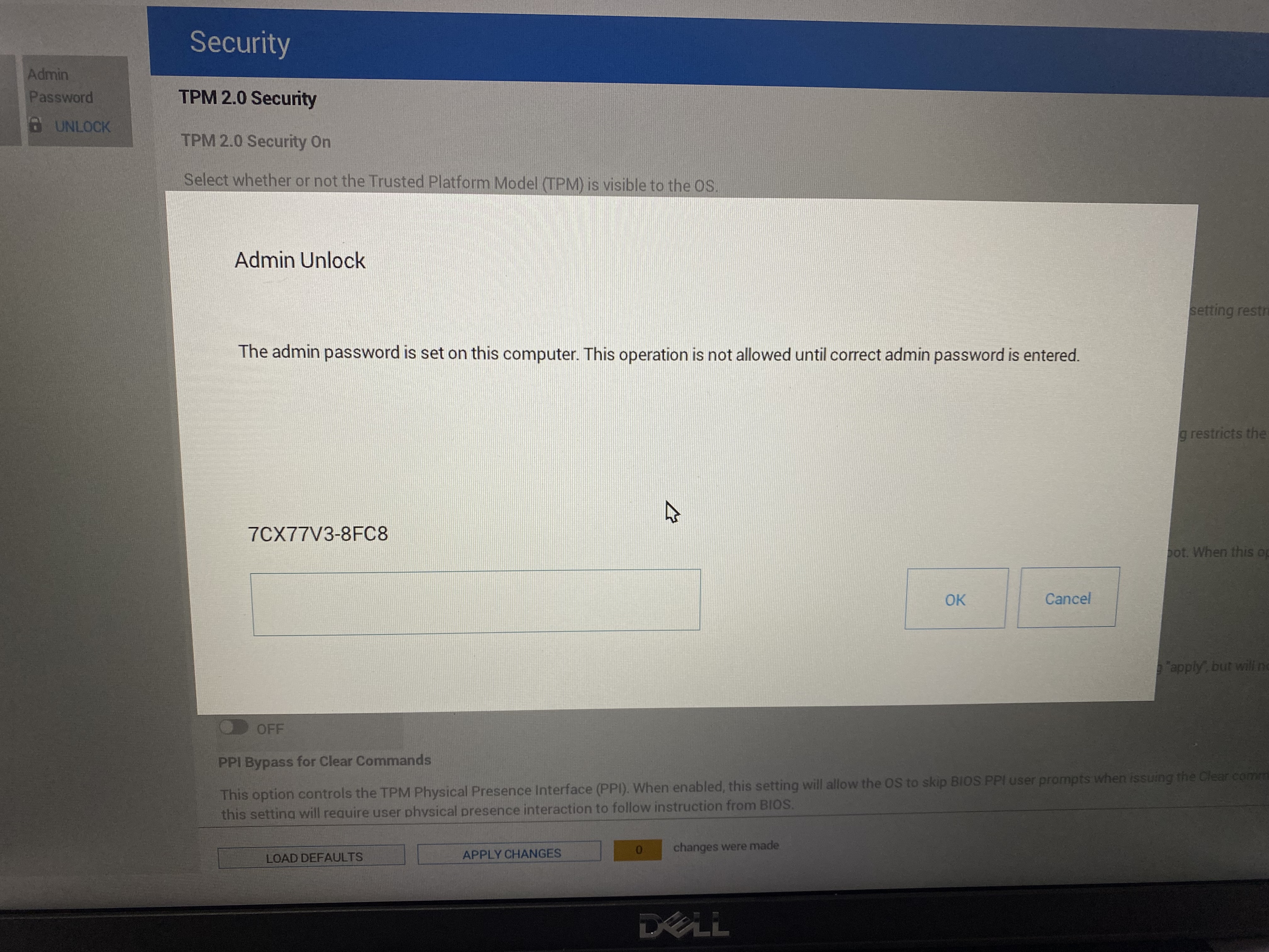

CÒN CÁCH NÀO KO ANH BUIL LẠI DC KO ANH VẪN TREO LOGO ANH Ạ FILE RIN NÓ HIỂN THỊ XANH ĐỎ TIM VÀNG file trên clear vẫn treo anh ạ
bắt ko đúng bệnh làm tùm lùm sao hết dc...
file rin của nó dùng xíu bị báo máy trộm khách đi đâu nạp bios rồi e ko có file gốc chỉ nạp 1 file bị lên màn nhảu màu và 1 file bị treo logo qua giờ nạp gần 20file rồi ko dc anh ak
chỗ khác làm sợ nó đánh pan tầm bậy rồi, mấy file lock hay computrace ở trên toàn là bios tốt mà còn ko chạy thị chịu
