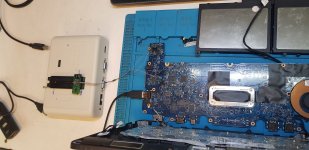

admin ơi có file Rom EC của MEC5085 cho E7270 ok k cho e xin file vs anh, e nạp thì lên r nhưng khi thêm service tag thì máy lại bị ntn.
file zin e read bằng RT809H ra nhưng nhưng khi nạp lại thì không lên hình, còn file e tải bên Laptopblue vê nạp lên hình nhưng bị như ở trên e nói.
rom zin trước đó thì bt k vấn đề gì cả nhưng do e nghịch nên h nó bị thế.

ý bạn là lỗi ở chế độ sản xuất hay là pin ?
vẫn đề tag thì liên quan đến file MAN còn pin thì ko có có phải do BIOS
trước khi nhấn ALT+F thì pin sạc bình thường, còn sau khi nhấn ALT+F thì pin bị báo lỗi như trên hình, trước đó máy bị chạm nguồn fix nguồn ok và pin sài bình thường không thông báo gì cả, sau khi e nghịch rom io nên mới bị thế.
