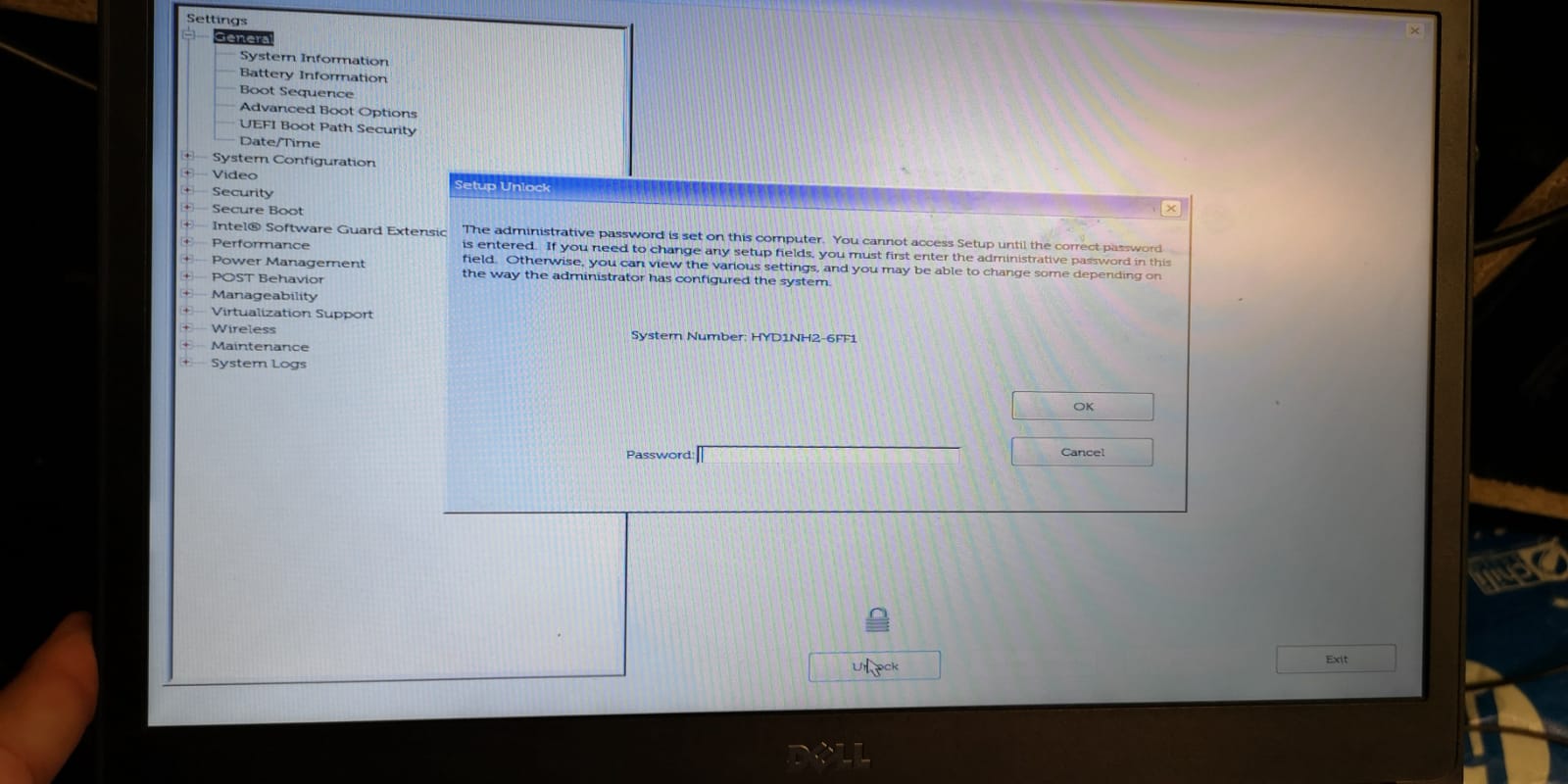

Anh Thiện ơi. ngày hôm nay em tiếp tục cày con này em phát hiện ra rằng. máy dùng bằng pin thì ok không vấn đề gì xảy ra. cắm apdapter vào là dump xanh. nếu cắm cả pin cả apdapter kích nguồn hiện logo win 10 dump hoặc treo. đang chạy bằng pin ok cắm apdapter vào cái dump liền. dòng này không có schematic. anh cho em xin hướng giải quyết. cám ơn anh nhiều
khó, loại trừ bios rồi thì kiểm tra phần cứng thôi chipset, ram,cpu.... lỗi này có Schematics thì cúng không giải quyết được gì.
dump màn xanh ít khi bị BIOS, bị chipset hay ram thôi..
hôm nay em tiếp tục cày con này. em phát hiện ra, gắn pin kích nguồn boot win chạy bình thường không vấn đề, máy đang chạy bình thường cắm sạc vào là dump, gắn pin + cắm sạc kích nguồn boot đến logo win10 dump. không gắn pin cắm sạc kích nguồn boot logo windows dump. dòng này chưa có schematic nên em bí quá. anh gặp qua rồi hỗ trợ em với, Thank anh Thiện
