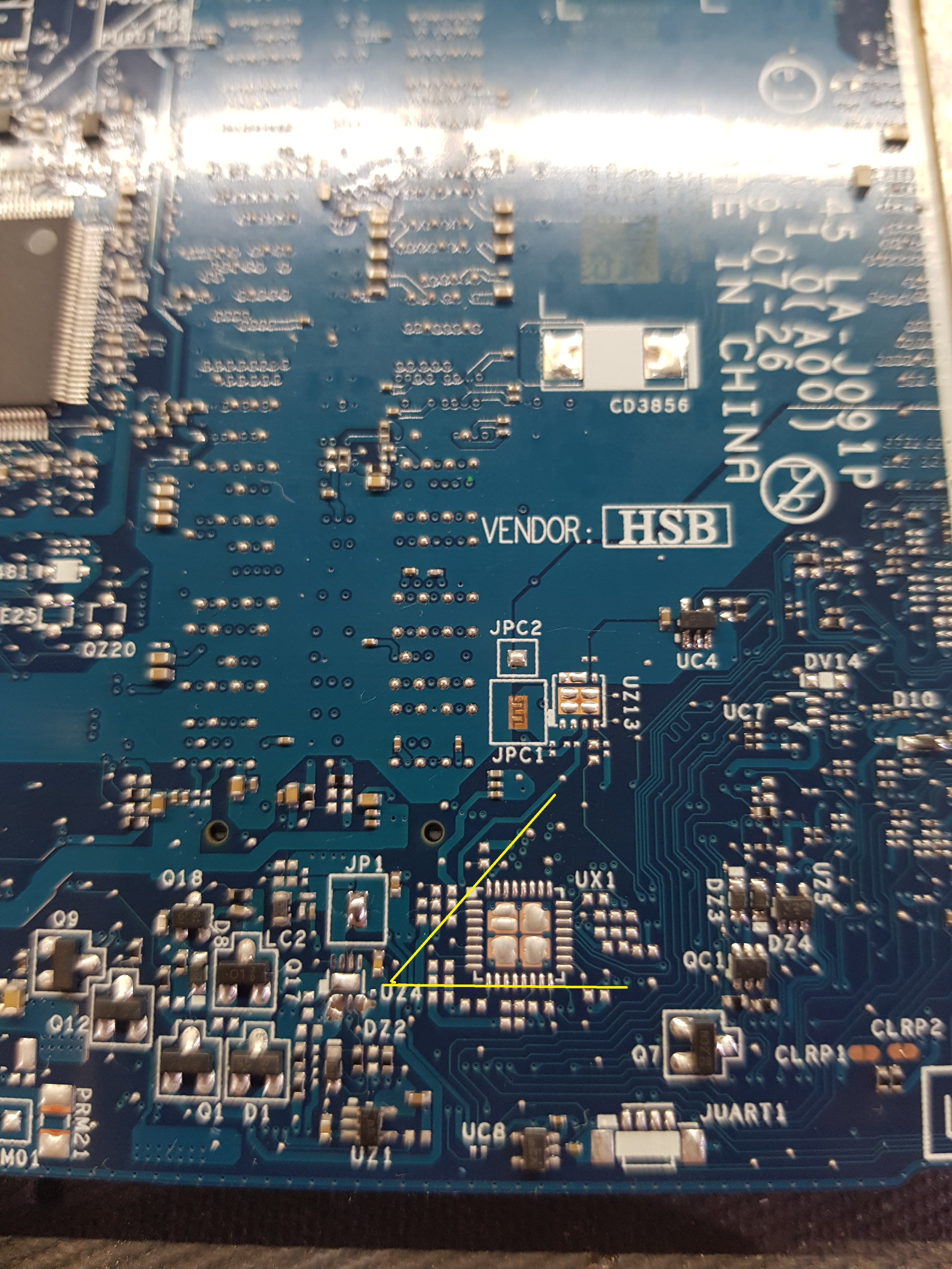

Cho mình xin bios Dell inspiron 5593 cpu i5-1035G1
- Nạp mấy con ở trên dòng load lên 0.43 rồi sập load đi load lại 4 lần sau đó ăn dòng 0.02 đứng im không kích được . nếu rút nguồn ra cắm lại thì load lại như trên
- Bios cũ bị lỗi không đọc được. load dòng lên 1.03 rồi đứng yên ở đó không sập. không lên hình.
bằng đó BIOS mà ko ko dc giờ muốn làm gì bây giờ? nạp BIOS khác dòng thấp hoặc cao hơn cũng bình thường miễn kiểm tra nguồn nó như nhau là dc, dòng này có hai con nạp thì nạp cả cặp.

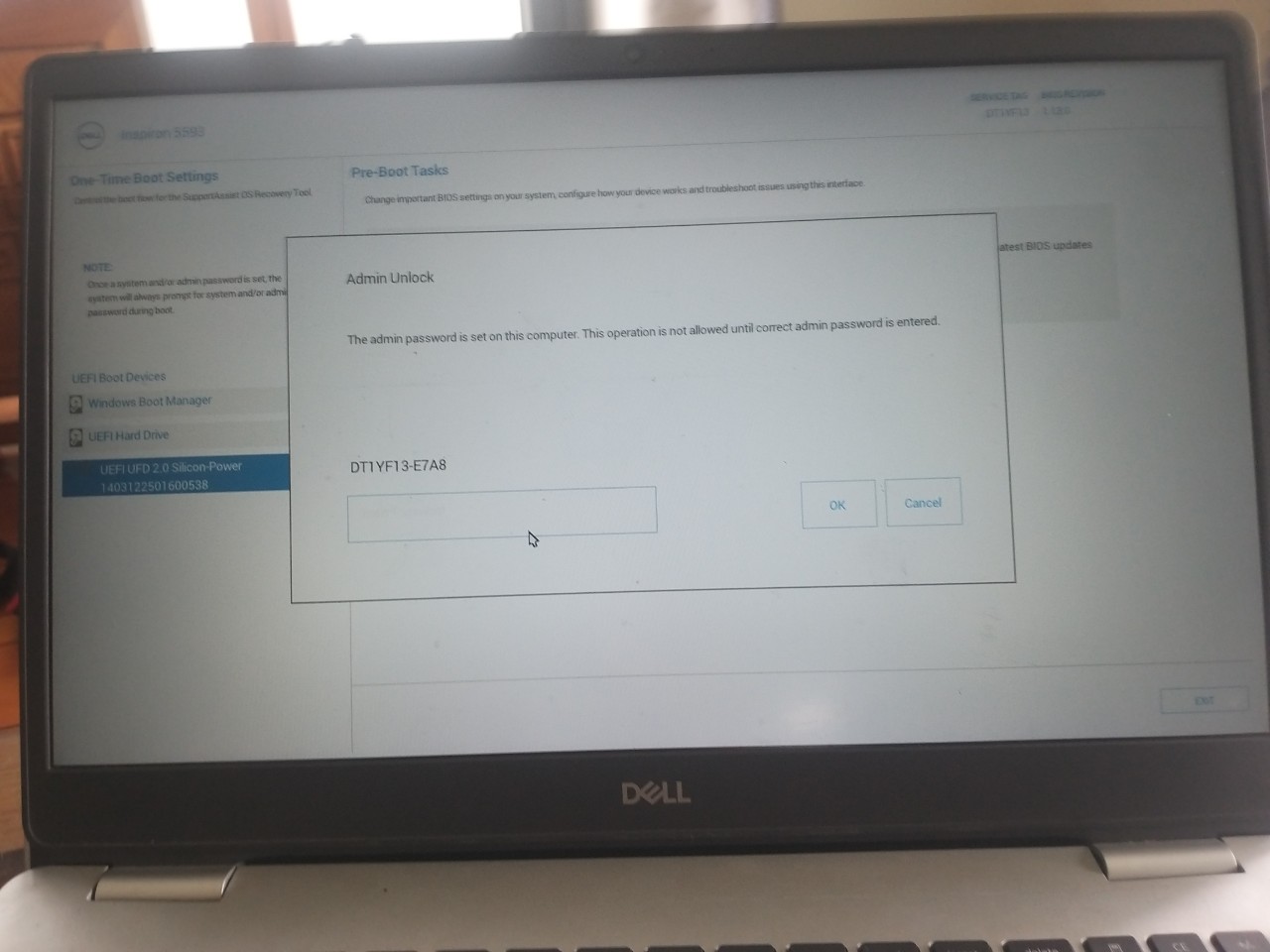

ME hộ mình file này dính pass k cho boot usb,chép file 16mb đầu thì lên logo bị ngược,chạy tắt r vòng lại lên logo ngược vs ad
N5593PASS.BIN
