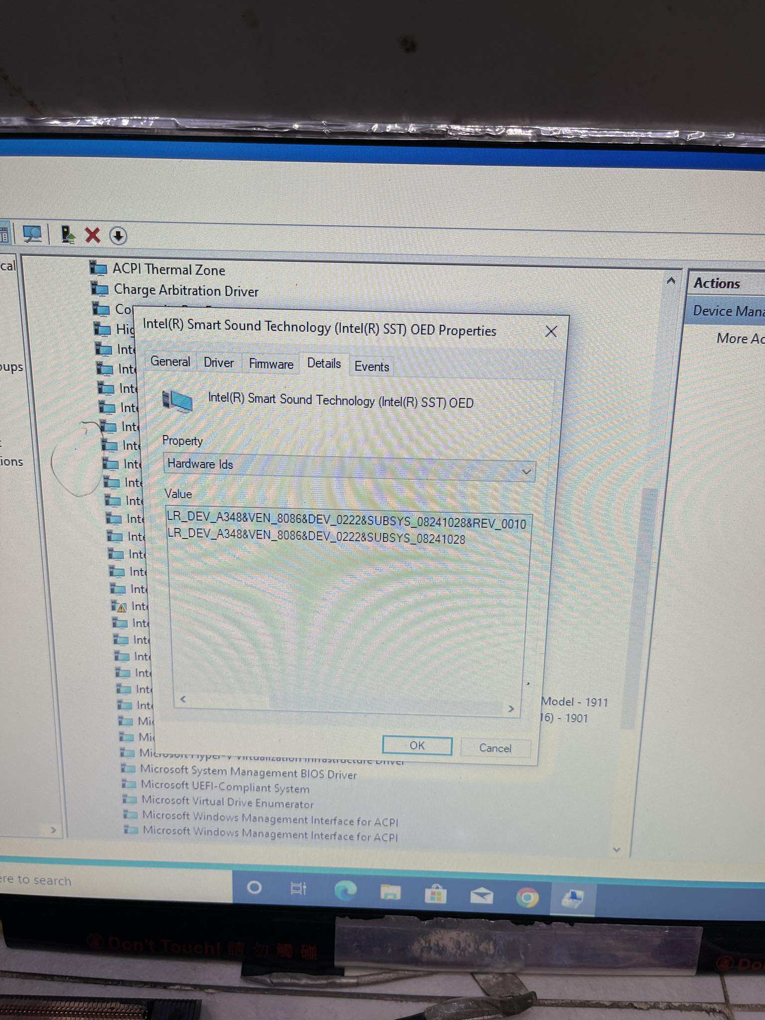

bị mất bios cũ chép file trên thì nhận cạc sound nhưng cứ khởi động lại là báo vàng bác a
nhưng file này clearme thì phải có file ko clearme chứ nạp cùng file này nhưng mà chưa clearme xem
e nạp bios mới vẫn bị ạ, quạt làm việc khi nhiệt độ đạt tới 88 90 nhưng nóng quá tắt luôn
e lấy quạt rời thốc thẳng vào tản nhiệt - duy trì nhiệt độ ở 74 đên 80 ko bị sập
