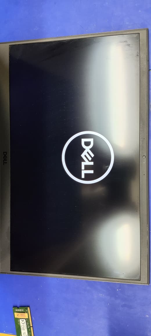

Após testar quatro arquivos de BIOS diferentes, encontrei um que, depois de executar uma limpeza do Intel ME usando o FIT, conseguiu inicializar corretamente e exibir saída de vídeo. No entanto, ele trava imediatamente quando o logotipo da DELL aparece.
Neste ponto, o sistema está completamente travado: a tecla Caps Lock não responde e nem mesmo o comando de reinicialização do teclado (Ctrl + Alt + Del) funciona.
Esta BIOS é baseada na versão de 2022. Antes de usar o FIT, precisei processar o dump com o ECFinder para reparar as regiões corrompidas; caso contrário, o FIT não aceitaria a imagem. Após corrigir com o ECFinder e reconstruir a região ME, o resultado foi exatamente como descrito acima.
Já testei vários outros backups de BIOS de diferentes usuários aqui no fórum, bem como os arquivos de BIOS que você criou para mim, mas não consegui fazer o sistema inicializar. Nem sequer consigo chegar à tela congelada com o logotipo da DELL.
O resultado mais próximo que consegui com esses outros arquivos foi que a luz de fundo acende e a ventoinha funciona imediatamente na velocidade máxima, mas o sistema permanece travado nesse estado, sem o logotipo da DELL ou qualquer outro progresso.

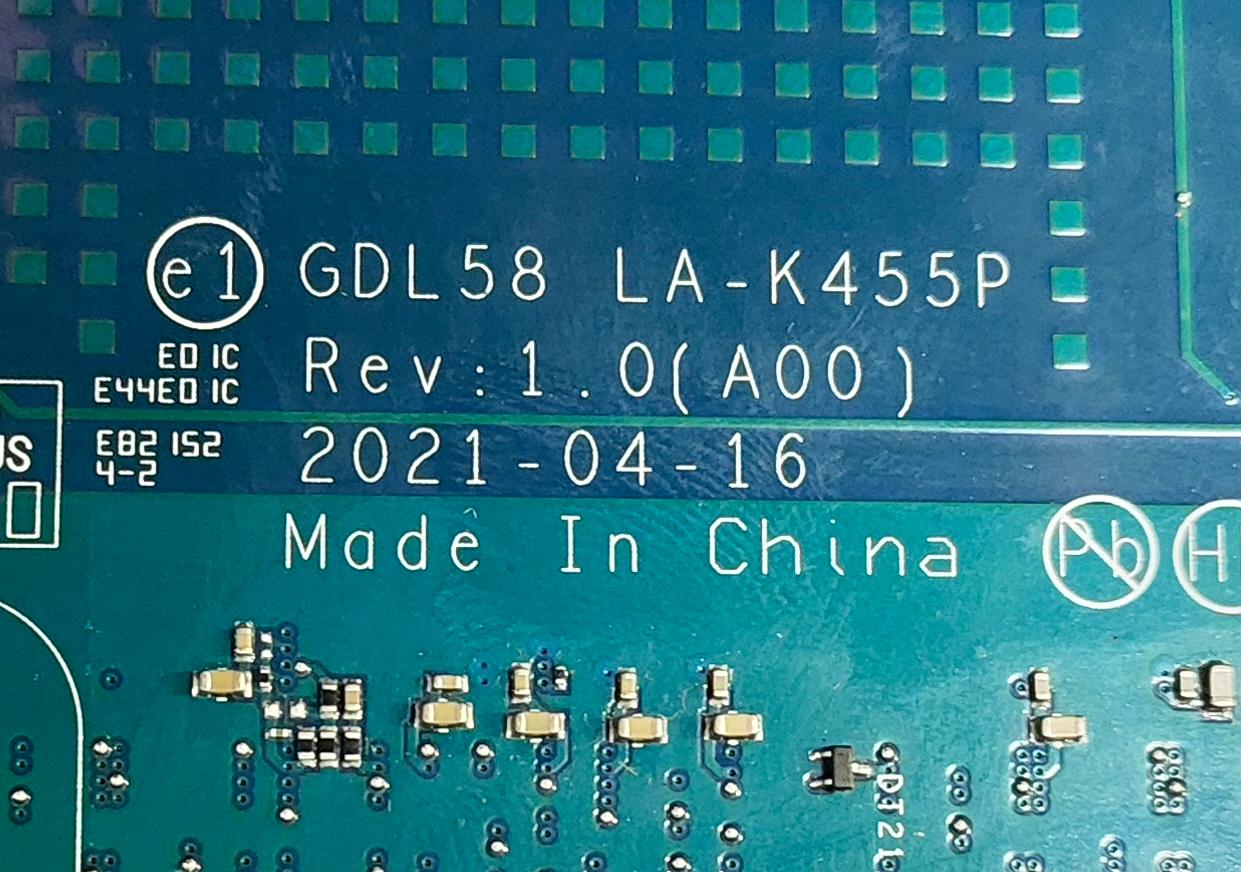

Gostaria de saber o custo de criação de um novo/reconstruído firmware BIOS para um Dell G15 5511 com placa-mãe GDL58 LA-K455P REV:1.0 (A00), 2021-04-16 .

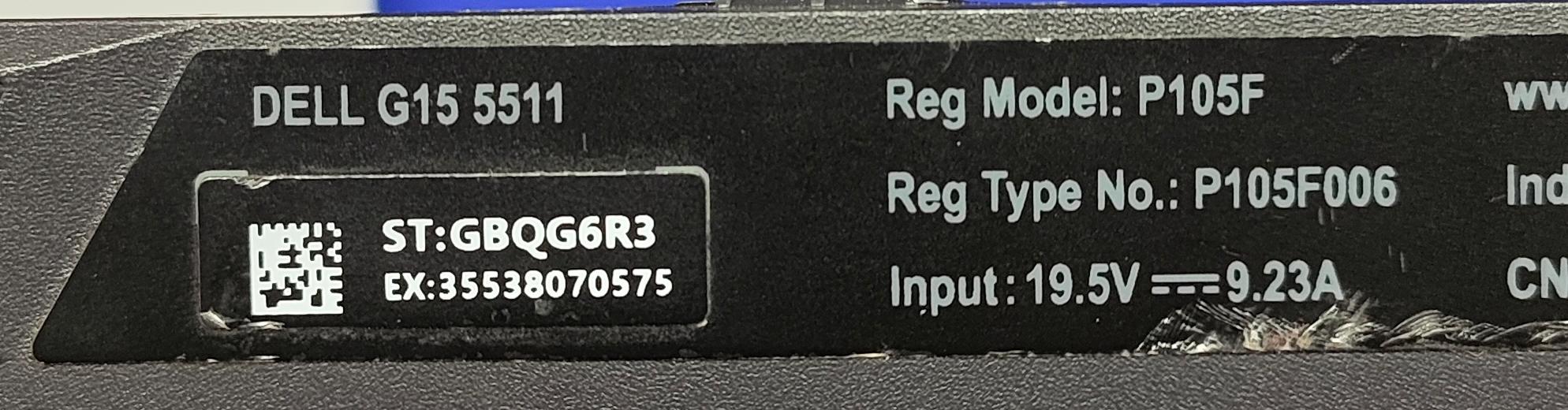

Etiqueta de serviço: GBQG6R3
Código de serviço expresso: 35538070575

Atualmente, estou tentando reparar o problema usando um dump da BIOS baixado de outra máquina. Após executar uma limpeza do Intel ME, consegui obter saída de vídeo, mas o laptop trava na tela com o logotipo da DELL e não inicializa.

Hello,
I would like to know the cost of creating or rebuilding a BIOS firmware for a Dell G15 5511 with motherboard GDL58 LA-K455P REV:1.0 (A00), dated 2021-04-16.
Service Tag: GBQG6R3
Express Service Code: 35538070575

At the moment, I am trying to repair the board using BIOS dumps from other machines. After performing an Intel ME Clean, I was able to get video output, but the laptop freezes at the DELL logo screen and does not continue booting.

With the file you sent, the notebook does not power on at all. There is no LED activity, no fan spin, and no power-on sequence.
The file that got me closest to success is the one I have attached now.
It comes from a Dell Alienware M15 R6. After cleaning the Intel ME region, the notebook powers on and generates video, but it completely freezes at the Dell logo screen. It does not respond to F2, F12, or any keyboard input.

I tested the latest file you provided, but the symptom remains the same: the system freezes at the Dell logo screen.
The diagnostic LEDs indicate 3 amber and 6 white.
