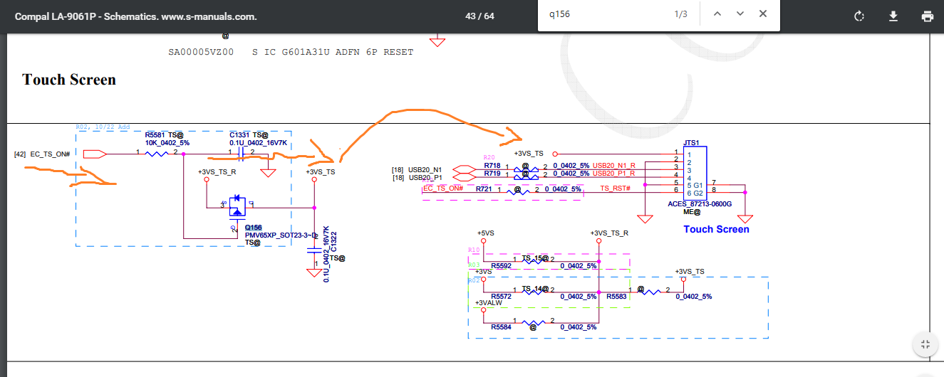

bios lenovo z400 touch please, no activa touch screen, se cambio KBC se programo pero aun no activa, la señal de activacion sale del kbc hasta un mosfet que llavea +3VS_TS, si activo manualmente el mosfet el touch screen funciona

Mira de dónde viene el voltaje que activa el mosfet el voltaje del gate
viene del kbc programable, lo cambie porque estaba en corto pero lo he grabado con las bios que publican aqui y enciende pero no activa el touch talv vez porque las bios son de modelos que no tiene touch

reemplace 2 kbc nuevos sin funcionar, la conexion del touch es una siple puerta usb con alimentacion de 3.3v.
