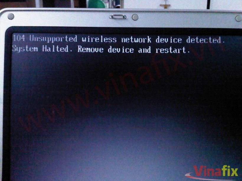

Tổng hợp các phiên bản BIOS fix lỗi 104, 105.

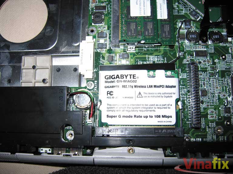

Các file này chủ yếu update từ windows (Gỡ Card wifi ra khỏi máy tiến hành update bios xong thì gắn card vô lại.)
Lưu ý: Khi update thì kết hợp dùng cả Pin và Adapter để tránh trong qua trình update máy bị tắt đột ngột vì lý do ngớ ngẩn trên
Các bạn ấn Ctrl+F ngay tại đây để tìm file mình cần nhanh nhất. Ngoài fix lỗi 104,105 các file bios này đều đã được tích hợp chứng chỉ Slic 2.1 để cài windows 7 OEM. (Lúc Windows 7 mới chào đời đây là chêu các vọng sỹ đam mề win 7 bản quyền ưng vọc nhất.)
